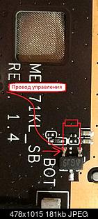

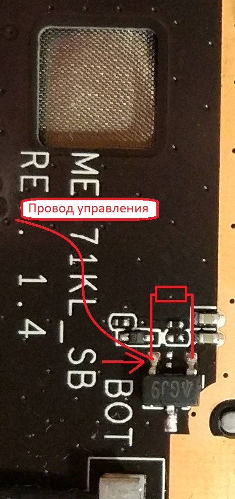

Я так понимаю на фото холл (2013LTE)? Я правильно понимаю, что эту ногу надо на землю сажать чтобы планшет уснул? Её надо вначале отпаять или можно просто подпаяться?
Да - это Холл. Желательно датчик Холла удалить совсем. Впаять сопротивление 50-100К, как на рисунке. Этим вы значительно снизите энергопотребление в режиме "сна" планшета.
При замыкании на "массу" управляющего провода планшет засыпает...

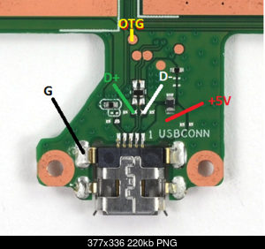

Коллеги, привет. Подскажите, такая распайка USB/OTG рабочая (пайка на пятаках по стрелкам)? Кто пробовал? Совсем не выходит надёжно подпаяться к разъёму USB. Тут пятаки большие, вроде, но будет ли работать? Фотку нашёл на забугорном сайте, утверждается что работает.
Все работает. Это аналог с нашего сайта (в шапке этой темы много всего интересного...)
Паять нужно в местах указателей. Для +5В зачистить от "маски" место на плате под пайку.
Вы только учтите, что юсб данные должны идти по экранированной витой паре, без резких изгибов ( диф. пара), 500 МГц все таки.
Олег, я думаю, что вариант самодельного кабеля из USB-3.0 подойдет, как нельзя лучше...
Да, конечно. Или из HDMI, что ты выкладывал.
Я просто про то, что на фото, приложенным к вопросу, эдакий "ёжик" из проводов. Там даже ЮСБ 1.0 не пахнет.
