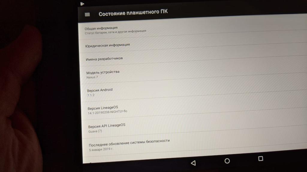

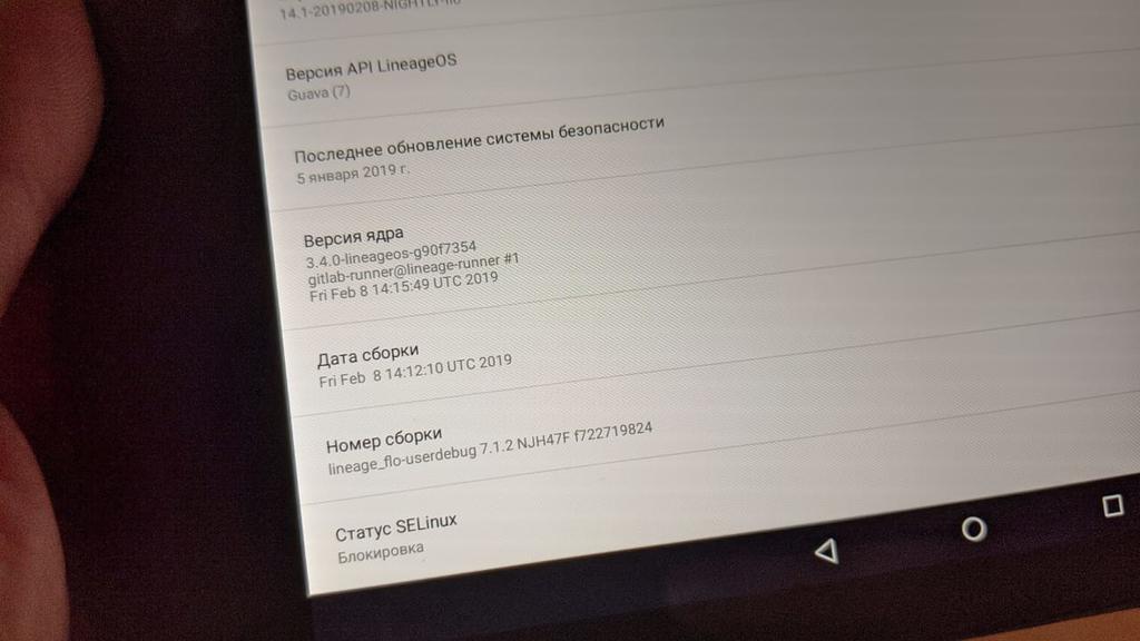

Приветствую форумчане. Столкнулся с такой проблемой на своём Nexus 7 2013. Стоит LineageOS.

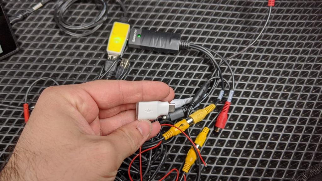

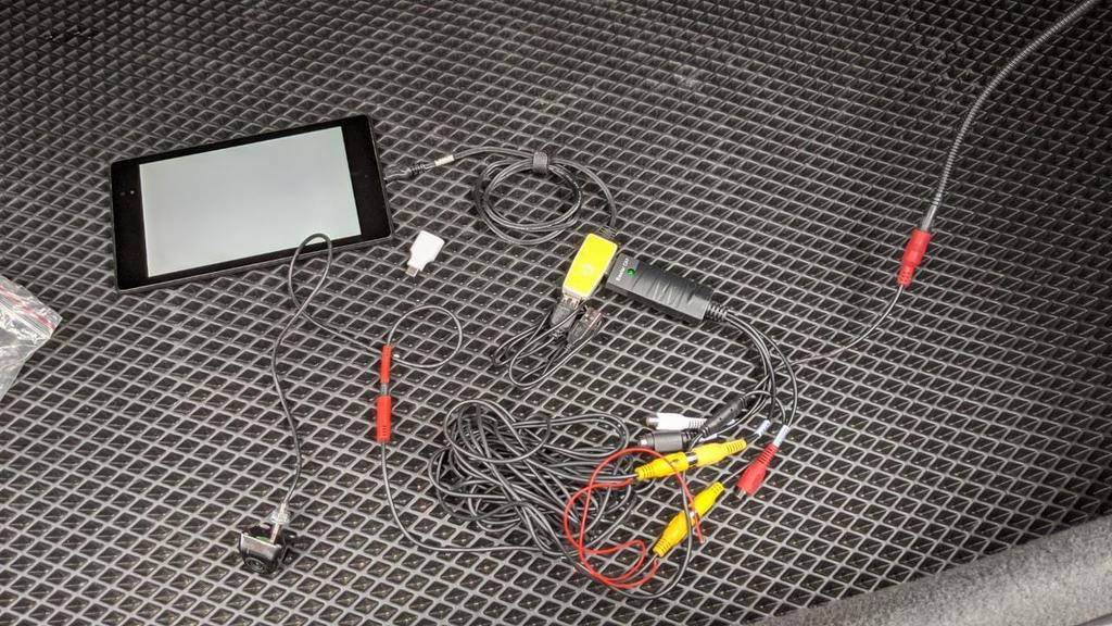

Прикупил Камеру ЗХ на Али и к нему EasyCap с UTV007 процем. Софтина как FPViewer EasyCap видит и даже включается сразу при подключении EasyCap`а. При подключении загорается зелёное уведомление (Connected).
Приложения, которые определяют наличие и работоспособность OTG также подтверждают это.
Но проблема в том, что при подключении камеры и включения заднего хода картинки нет. Просто белый экран. Подключаю EasyCap как напрямую через OTG так и через специальный хаб-зарядник. Камера и EasyCap рабочие.
Как доказательство это мой телефон Google Pixel 3a XL. У него в комплекте шёл переходник OTG (USB Type-C на Type -A) на втором фото. Так вот при подключении к нему EasyCap и включении камеры изображение есть и FPViewer запускается мгновенно.
Подскажите пожалуйста, что я делаю неверно? Может надо откатиться на какую-то другую прошивку? Или же вскрыть планшет и какую-то плату запаять?

Как я понял, планшет работает на родной батарее. Пробовали подключать по такому алгоритму:планшет после включения полностью "загрузился", подаёте питание на камеру, которая подключена к EasyCap, который в свою очередь вставлен в OTG переходник (не подключённый к планшету) и только после этого OTG переходник с EasyCap подключаете к USB планшета. В таком варианте появляется изображение?
