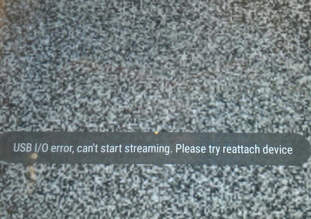

Всем привет, прошу помощи не могу вывести изображения с камеры, планшет nexus 2013 программа easycap viewer

В настройках программы поменять канал и устройство вывода изображения

пробовал менять канал и устройство, комп принимает видео, с планшетом порблемы не могу победить! Программа видит устройство, но не выводит изображение!

Внешнее питание пробовали подцепить к свистку?

да пробовал, без изменений! Единственное что заметил на телефон в программе easycap record, при влкл выкл питания на камере, происходит активация приложения, на планшете ничего не происходит

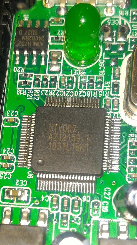

Планшет что-нибудь видит (флешки, HUB...)?
да, видит. Пробывал с хабом и без, флешки звуковуху, все видит, плату видеозахвата тоже видит определяет ее как utv007, id оборудования нормально определяет

Тогда смотрите провода на разъёме EasyCap (линию видео от тюльпана до платы прозвоните). И как вариант-перезагрузка планшета.
