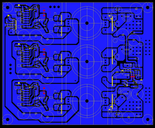

Всем привет! Решился тоже сваять себе данный БП. По ходу прочтения ветки и просмотра печаток появилось пара вопросов:
Gosha39:
1) Откуда электролиты над драйверами (IR4427) на схеме их не нахожу. Их емкость 2200мкФ? Отмечены красным 3 штуки в левой половине.
2) Аналогично прямо под TPSкой (соединяет 1 и 2 ноги). Емкость 1 или 10мкф? Отмечен красным в правой половине.
И последнее - лакированного провода вообще не достать - не продают. 3o3o что за провод которым мотал?

to ZVER
По кондёрам 2200 мФ и 100 мФ.
А вообше чем больше ёмкостей, тем лучше !!!
Провод надо гдето искать всё равно! Палюбаму есть конторы, где электро движки чинят(перематывают)

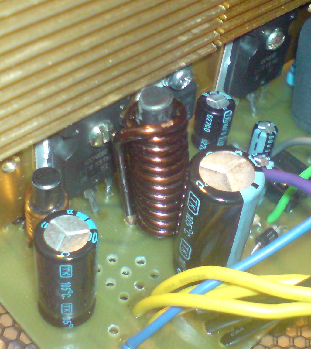

Обычный обмоточный провод две жилы в термоусадочной трубке, диаметр 1,2мм минус покрытие лака. Получаем 3,14*0,5*0,5=0,8мм2 сечение. Трансы у меня не греются, а вот дроссель с таким проводом греется Надо искать потолще

На дроссель надо 1.6 мм по лаку.
а на трансах у мя 1.35 мм тоже по лаку.

Сегодня наконец-то появилось время поэкспериментировать с дросселем. Намотал дроссель проводом диаметром 2.2мм. Смотрится грозно Дык вот, включил БП с "голой матерью" и что вы думаете? Дроссель по прежнему жутко греется, а вместе с ним греются полевеки Тут где-то писали, да и умные люди мне подсказали, что возможно это из-за того, что транзисторы не до конца открываются. Поэтому возник вопрос, как это проверить? Куда и чем смотреть? Что должно быть на экране осциллографа?
