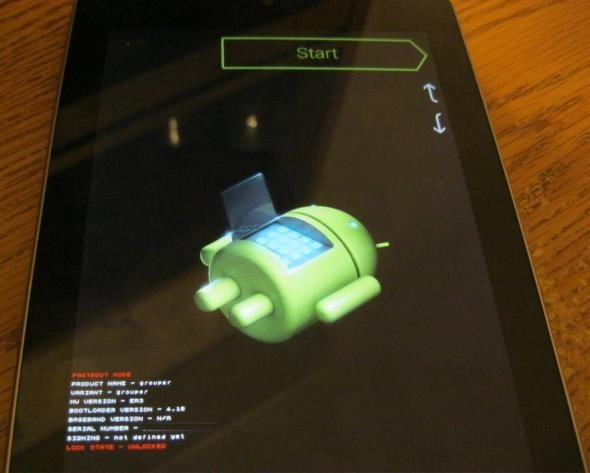

В режим FastBoot(кнопки: питание и громкость -(дальняя)) заходит?
Если ДА, то прошей сток через ББ и "ADB и Fastboot"!
Да это есть. Прошивку хотел поставить какая и стояла 5.1.1 image-nakasi-lmy47v. А как прошить можно разъяснить так, чтоб без заумных терминов. А автодроид без стандартной прошивки не поставиться?

Подсмотрел здесь. adb и fastboot взять там же.
Для возвращения в заводское состояние должен быть разблокирован бутлоадер(замочек открыт!) и все данные удалятся!!!
1.Скачиваете полную версию стоковой прошивки
2.Проверяете что у вас установлены драйвера на adb и fastboot
3.Проверяете что у вас распакованы adb и fastboot
4.Распаковываете содержимое папки в архиве в папку с adb и fastboot (Эти файлы должны оказаться в одной папке с fastboot : bootloader-grouper-*.**.img, flash-all.bat, flash-all.sh, flash-base.sh, image-nakasi-*****.zip)
5.Подключаете планшет в режиме fastboot
6.Запускаете flash-all.bat
Как пользоваться adb и fastboot, основные команды во вложении.
Прошей сток 4.4.4 и накати ядро Daniel, раз в Модрекавери разобраться не можешь!
P.S. А вообще самый безопасный способ перепрошивать через nexus root toolkit!
