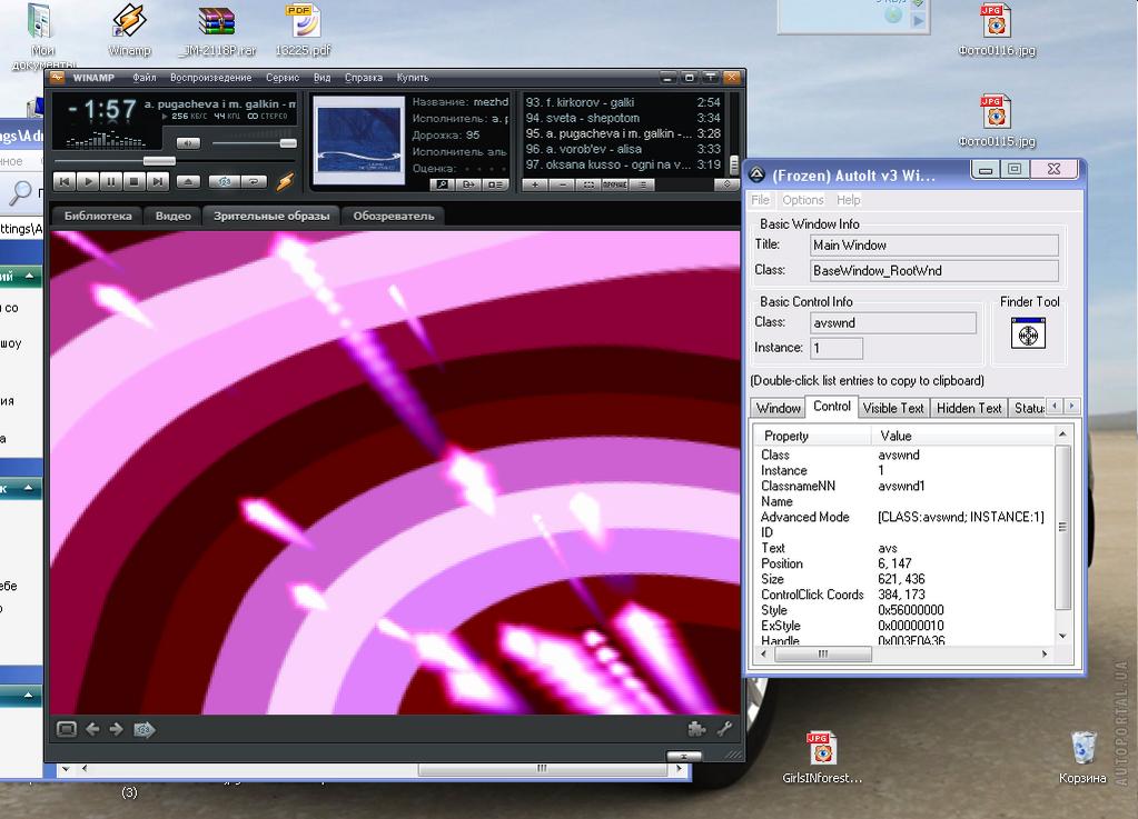

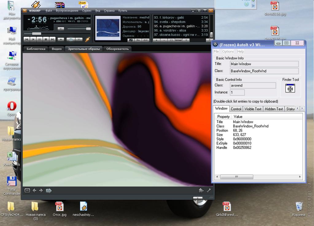

что из этого прописать (я в этом не силен)
ID:	16835   Нажмите на изображение для увеличения

Сообщение от vihr76 Посмотреть сообщение
В Winamp установи обложку (скин) Winamp Classic, и я думаю у тебя всё заработает нормально
Старый 12.05.2010, 13:18   #367
vihr76
Аватар для vihr76
Регистрация: 05.03.2009
Город: odessa
Машина: 94\mitsubishi\lancer
Сообщений: 137
vihr76 is on a distinguished road
поставил classik и все заработало СПАСИБО
