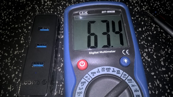

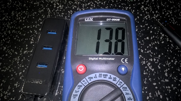

Сообщение от mercury1990 Посмотреть сообщение

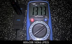

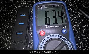

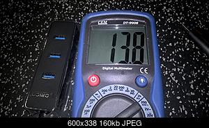

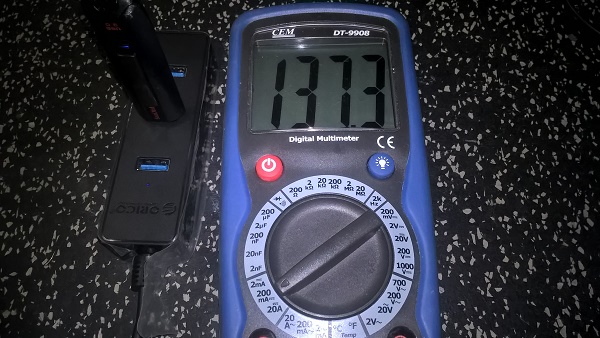

Подскажите, имеет смысл делать питание хаба через реле от асс? Он много будет потреблять в режиме сна? Аудиопроцессор сам отключается по remote, только флешка останется включеной.
Небольшой тест на примере одного из пассивных HUB-ов ORICO w5ph4 USB 3.0. Этот HUB может распознавать включено устройство или нет и соответственно реагировать в плане подачи питания. Итак: если ничего в HUB не включено и подано напряжение со стороны разъема USB, то ток потребления 60-63 мА. Примерно через 15 секунд, если в HUB ничего не подключено,то собственное потребление падает до 14 мА (дежурный режим). Если в HUB вставлена флешка (SanDisk USB3.0 - 16Gb), то потребление уже 137 мА. И это без передачи данных - только режим питания. Поэтому питание на HUB в режиме сна планшета надо отключать.

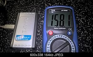

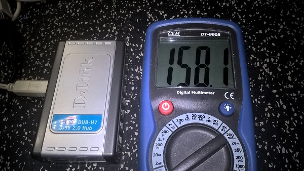

Это уже активный HUB D-Link DUB-H7 (серый), но без внешнего питания. Замеры по линии +5В кабеля USB. Причем это его собственное потребление без флешки - 158 мА.
