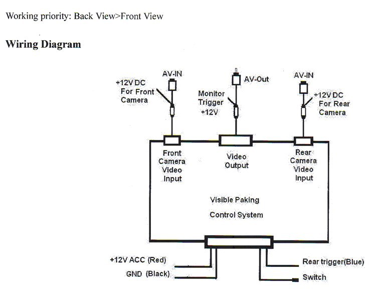

В реальных испытаниях была чуть попроще. С двумя входами для подключения передней и задней камеры (принцип тот же самый). Работает без проблем
Интересно, как это реализовано там. Т.е. сигнал просто суммируется и на экране всегда показывается из двух источников. Или по каким либо критериям можно менять вывод на экран (всмысле с 2-х камер одновременно, или попеременно от одной или другой).

Тот, про который говорил выше, не суммируется.
Хм. Т.е там получается, что на экран выводится лишь тот сигнал, который есть на данный момент? Не понятно, как тода определять перед/зад. Ну с задней камеркой ладно, это банальщина. А вот с передней. Или уж тем более с боковыми (если "коробочка" на 4-ре входа)

Сообщений: 647
Передня включается сразу после включения зажигания на несколько секунд и выключается. Отдельной кнопкой можно включить принудительно. Приоритет у задней камеры при включении з/х

Коммутацию камер (нажатие на кнопку для выбора камеры), как и коммутацию +5В самого EasyCAP можно сделать через контроллер (ардуино или подобный). Примерный алгоритм: включили зажигание-подали питание на EasyCAP-включилась передняя камера-через 10 секунд выключилась камера и подача питания на EasyCAP. Перевели селектор в положение ЗХ-включилось питание EasyCAP-включилась задняя камера-перевели селектор из положения ЗХ-отключилась задняя камера (EasyCAP работает)-включилась передняя камера на 10 секунд-выключилось питание на EasyCAP. Все вышесказанное относится к блоку от mazay66.

Не понимаю что мешает включать переднюю камеру селектором акпп? У тех у кого акпп. Взяли плюс от 3 скорости например и все. Подъехали куда нить, рычаг шелкнули и включилась камера.
Это все понятно, что принудительно включать ту или иную камеру, как физической кнопкой, так и через планшет + какой нить контроллер не составляет труда. Просто как это все можно автоматизировать. Или, например, интересно как это организовано в штатных системах. Думаю, что врят ли доставит удобства передняя камера, если ее нужно включать принудительно. Вся фишка именно в автоматизации процесса)
Ручками "двигать" только селектор... А так - автоматически. Ниже схема от блока, предложенного mazay66. Через контроллер управлять питанием каждой камеры и питанием EasyCAP в определенной последовательности и с нужными задержками.
