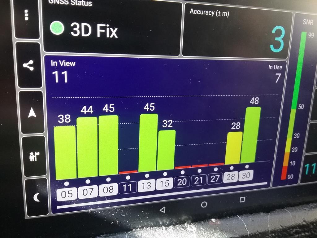

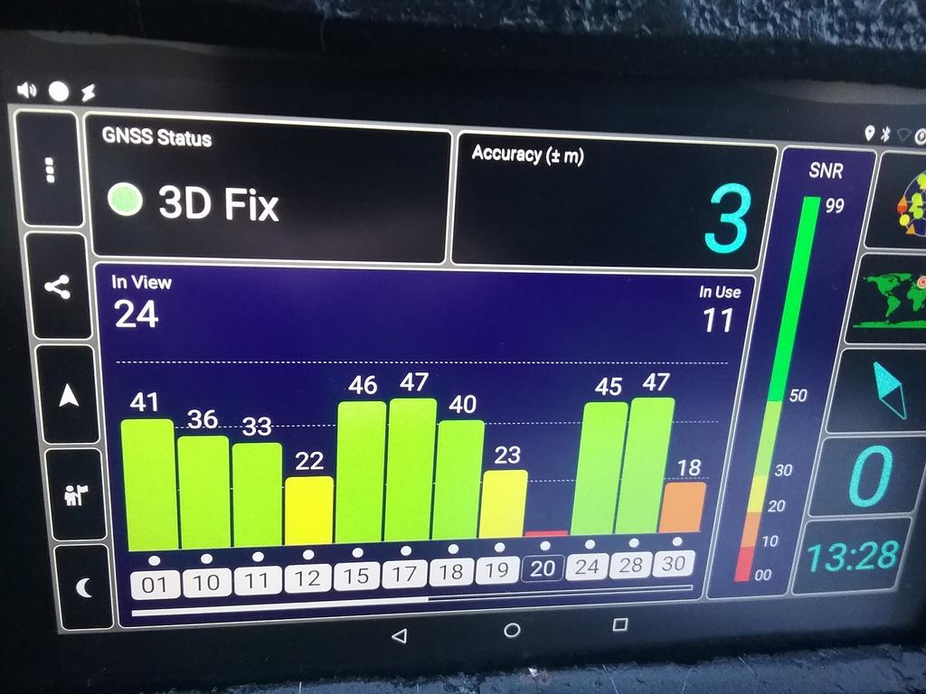

Сегодня засек время позиционирования при «холодном старте». Планшет «цепляет» спутники через 40сек, после загрузки Андроид. Точность почти всегда 3 метра, иногда 4 метра. По поводу того, что планшет у вас, видит и использует больше спутников, чем телефон. ИХМО, не важно сколько спутников использует устройство – 5 или 25. Важно, что бы их было более 3-х. Куда более важным фактором является уровень принимаемого от спутника сигнала. Чем выше уровень, тем быстрее и точнее определяется местоположение. Косвенно, это видно на моих фото ниже. Количество спутников разное, а точность позиционирования одинаковая.

Так я за рекордами не гонюсь. Меня больше интересует стабильность результатов. При выходе из «сна» планшет мгновенно цепляет спутники. А «холодный старт», у меня бывает, крайне редко. Скрин не сделал - кнопки на планшете не доступны. Сделал фото:

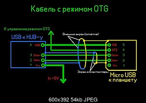

Здравствуйте! Подскажите, пассивные хабы работают на Нексусе 7 2013? все установил, флешка по ОТГ работает,но хаб не видит ни в какую. D-Link DUB1341. Или они работают только при Y-OTG или программно это решается?
mercury1990 вне форума   Ответить с цитированием
Старый 12.04.2018, 17:52   #3629
Сообщений: 2,660
Сообщение от mercury1990 Посмотреть сообщение
Подключенный HUB по такой схеме точно работает.
