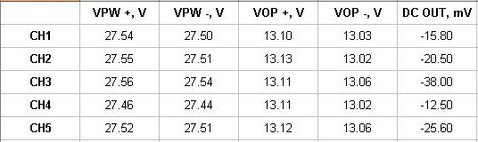

Питание у меня было +/-24, здесь +/-27. В пределах нормы. Погромче на 3 вольта будет

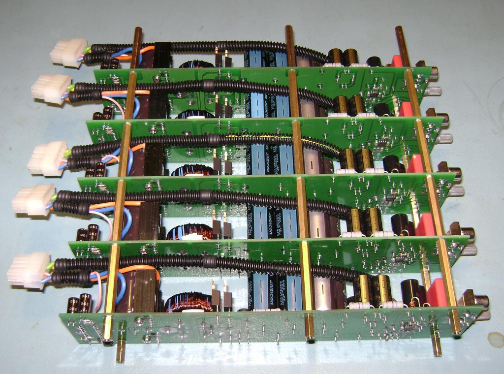

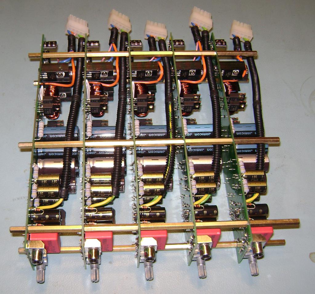

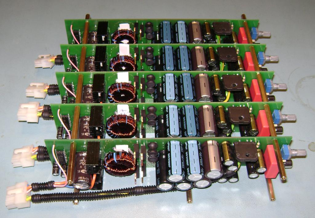

Сообщений: 2,096

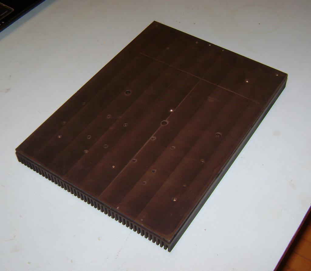

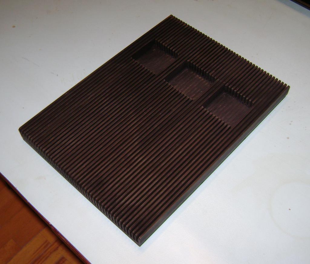

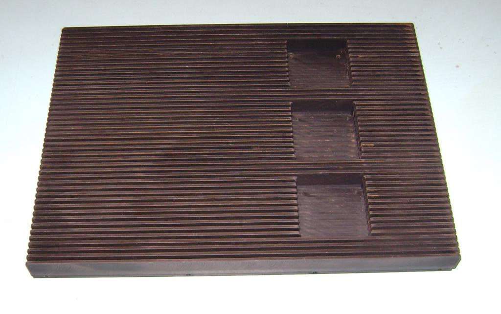

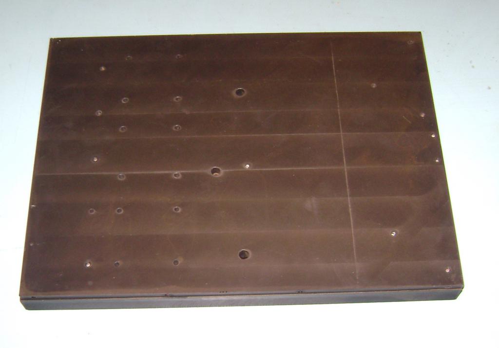

Радиатор почернилсо... Получилось лучше, чем ожидалось. Некоторые косячки есть, но в целом вполне юзабельно.
Гальваники предупреждали: железка слишком большая, поэтому супер качества не гарантируется.
В жизни выглядит лучше, чем на фото.

А зачем? Для красоты? Или для лучшей термоотдачи?
quinine вне форума   Ответить с цитированием
Старый 11.01.2017, 20:16   #360
Alex-L
Аватар для Alex-L
Регистрация: 23.03.2008
Город: Москва, Нагорная
Машина: Mitsubishi Lancer-X
Сообщений: 2,096
И для того, и для друго.
