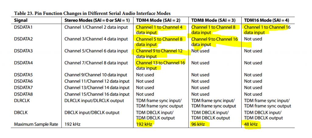

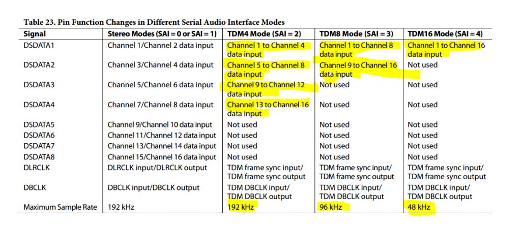

Цап всё таки выберу adau1962 стоит на 100 рублей дороже ad1933, но он круче 12 каналов и есть I2C. (думаю дополнительные 4 канала сразу кинуть на усилитель tda7850 остальные 8 вывести на RCA =) будет полный фарш!
http://www.analog.com/ru/products/au...adau1962a.html
Кстати к DSP можно цап подключить до 48 каналов с частотой 48Khz, и до 16 каналов с частотой 192 Khz. Прикрепил кусок даташита с таблицей. в Режиме TDM

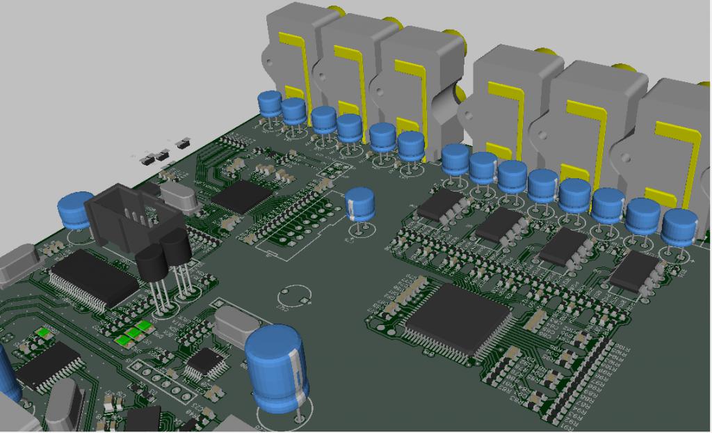

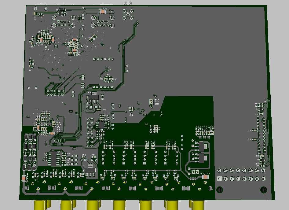

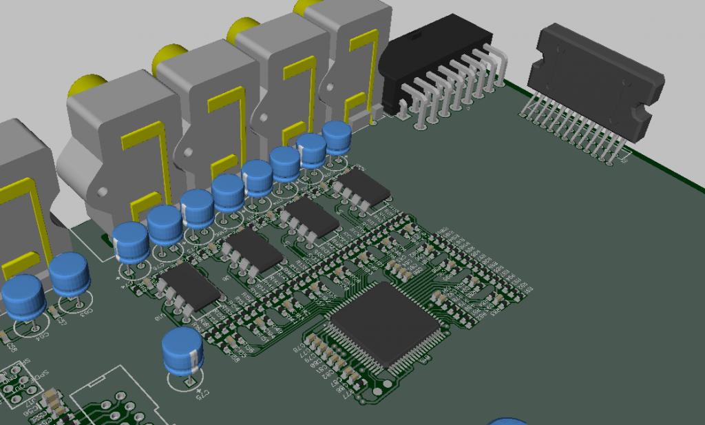

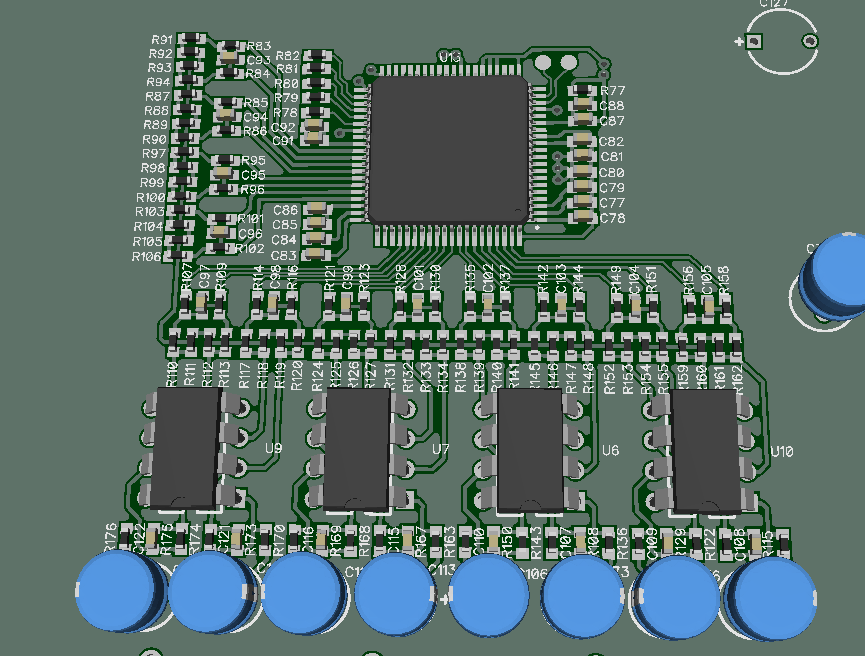

Любителям поработать паяльником работы будет куча вот такая вот обвязка 12 канального цапа ADAU1962 получилась.
Расположение выводов очень удобное) чего не хватало в AD1933 там какая та фигня получалась) снизу 8 каналов, слева 4 канала, верхняя часть целиком цифровая.
ты про сборки резисторов слышал? 4 маленьких смд в одном флаконе. На материнках часто стоят.
Старый 11.02.2017, 02:10   #354
Alekssandr
Регистрация: 11.08.2013
Возраст: 36
Регион: 86
Сообщений: 445
Спасибо за наводку совсем забыл про них)

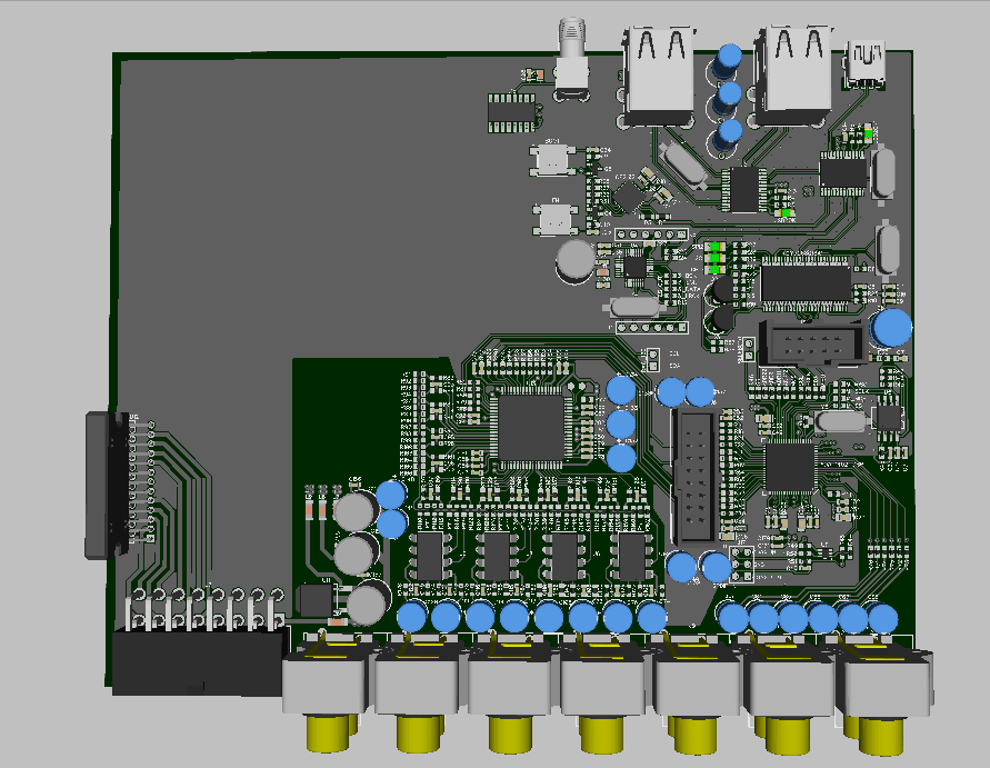

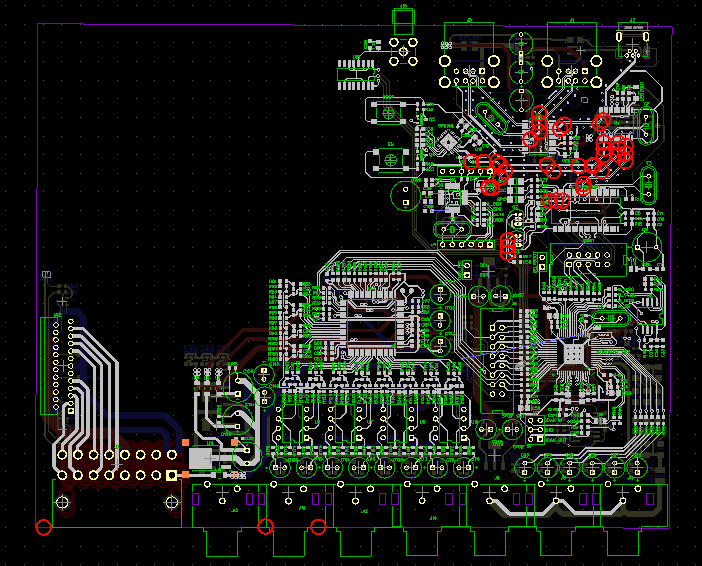

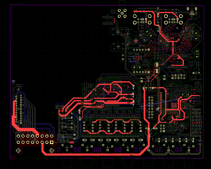

Сообщений: 445

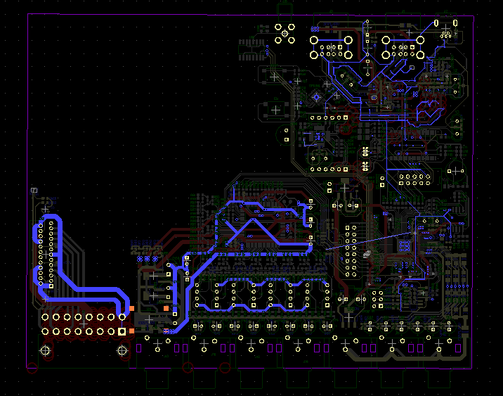

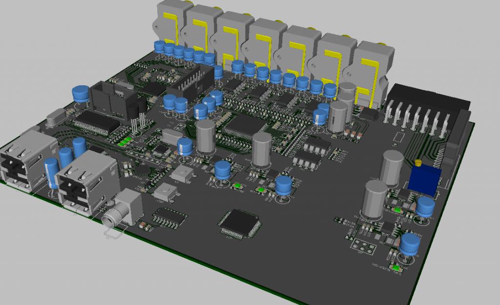

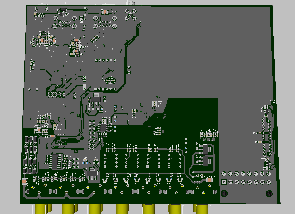

Какие-то дефицитные эти сборки резисторов, лучше так по одиночке запаяю)

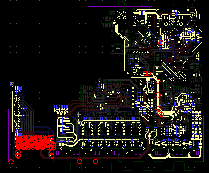

Осталось развести: питание всей системы, Bluetootch модуль и микроконтроллер управления.
Вот такой сложный проект получается все 4 слоя
ID:	46743   Нажмите на изображение для увеличения

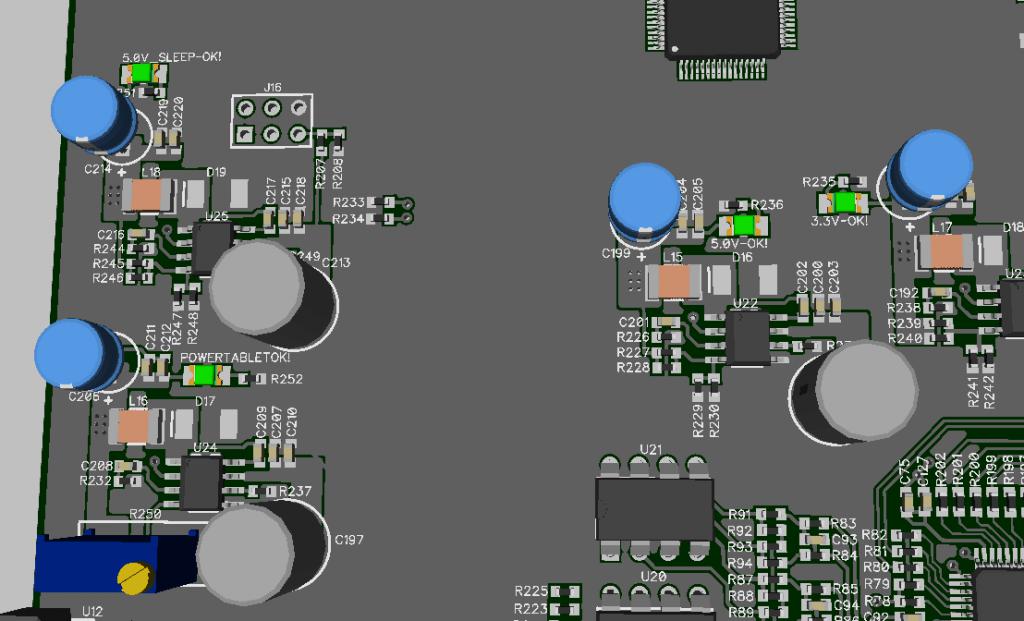

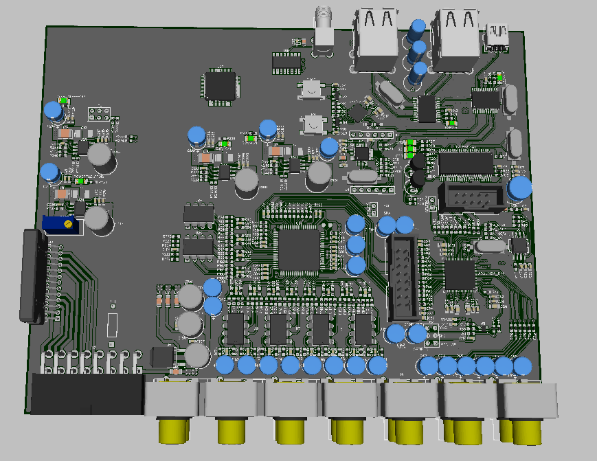

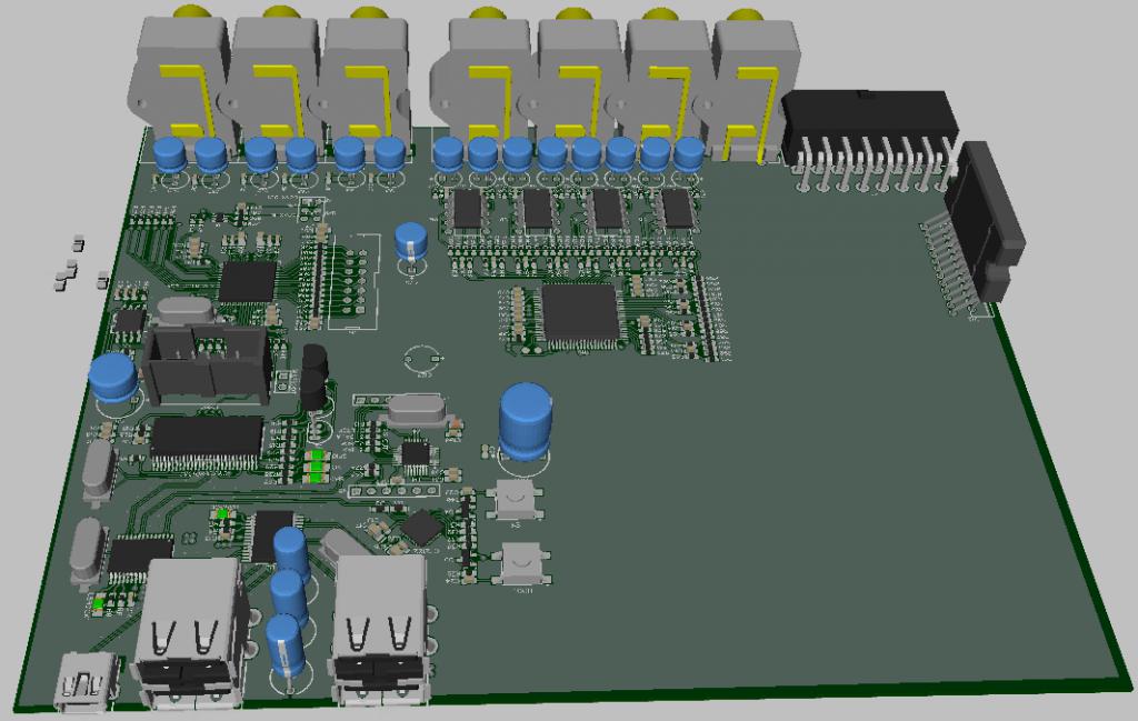

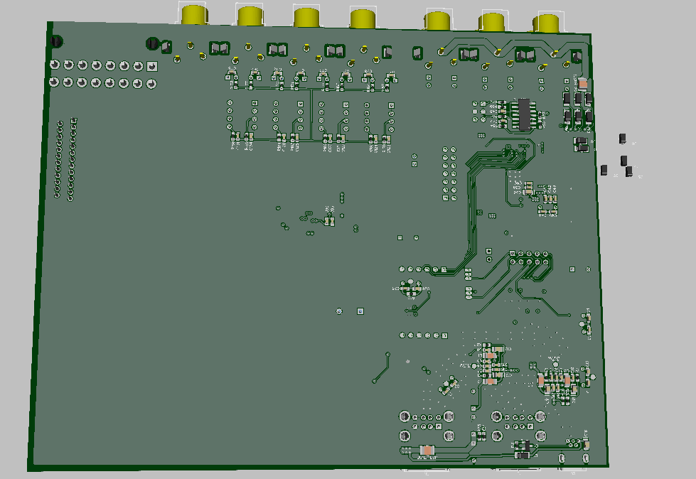

Развел питание, для настройки напряжения питания планшета установил многооборотный потенциометр (для точной настройки напряжения). Возле каждого DC DC установил по светодиоду для удобной отладки.
Теперь самое главное откуда взять двух полярное питание чтоб за питать 6 операционных усилителей?
У кого какие идеи?
У кого какие идеи?
Я использовал подобные dc-dc преобразователи http://www.promelec.ru/pdf/Sprav_inf_DC-DC.pdf
http://www.promelec.ru/catalog/1699/1701/1706/0/114971/ - есть и на другие мощности.
