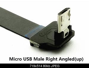

Старый 03.04.2018, 01:43   #3576
Сообщений: 2,660
Сообщение от gaguga Посмотреть сообщение
Места нет для разъема в конструкции куда внедряется планшет
Как вариант - плоский разъем на ленточном шлейфе.
Здесь покороче и чуть дешевле.
Для варианта "обнаружение подзарядки" и для управления OTG подходит, но для полноценного USB не очень - в машине ловит любые помехи от оборудования.
Вложение 49498
Жилы независимые? дашь ссылку?
