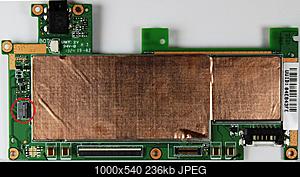

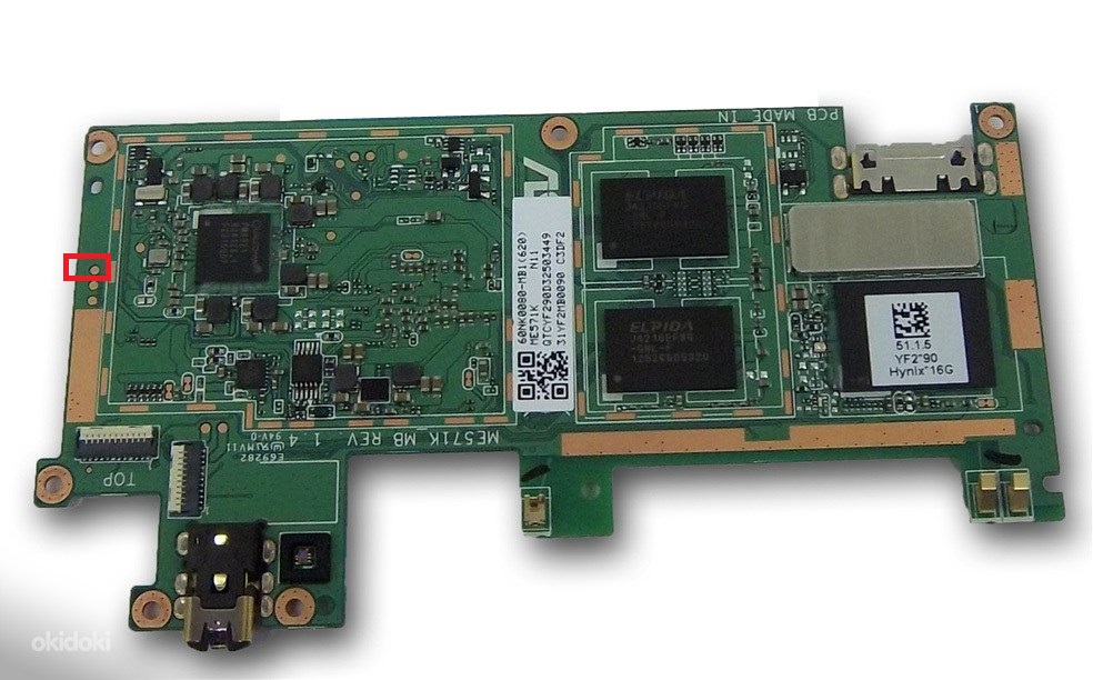

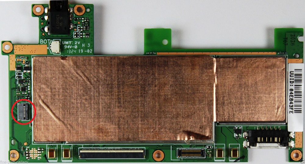

А может кто подскажет для вывода кнопки включения, на плате есть места кроме, как площадка из фото ниже? Ну и кроме варианта первой дорожки шлейфа/разъема шлейфа кнопок.
PS к разъему шлейфа пока подпаиваться не хочу, а круг-площадка оторвалась вместе с припоем, когда планшет закрывал.

Старый 23.03.2018, 11:19   #3525
Сообщений: 2,660
Сообщение от sturmpanzrtiger Посмотреть сообщение
Есть в шапке темы такой вариант...
А разъем соответственно с обратной стороны платы.

Старый 23.03.2018, 11:53   #3526
lavalamp
Регистрация: 05.09.2016
Город: Ekaterinburg
Сообщений: 159
lavalamp is on a distinguished road
я конденсатору рядом с разъемом паяюсь
А можно и непосредственно к самой мембране кнопок. Преимущество одно: очень удобно паять. В том плане, что размерность элементов для пайки чуть больше, чем если паяться на плате
к "пятакам" кнопок.

Если это ЛТЕ то никакого преимущества в пайке непосредственно к кнопкам нет. Наоборот
Nexus 7 2013 LTE (без батареи с контроллером и резистором 10кОм)

Сообщение от Саймон Посмотреть сообщение
И в чем же отличие ЛТЕ от неЛТЕ? по кнопкам)

В том что шлейфы абсолютно разные, как и кнопки. Я выкладывал фото сравнение
