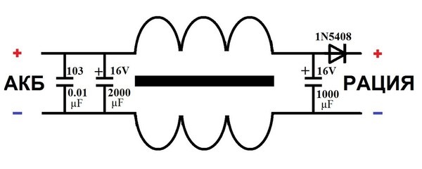

Сделал фильтр от синфазных помех по схеме во вложении. Фильтр включил в цепь между БП и нетбуком(пробовал включать в цепь до БП компа). Полностью перебрал схему электроподключения компа, монитора и магнитолы. Всё питается из одной точки. В итоге что имеем:
Заводим машину - комп не работает - сильный фон типа свист.
Комп стартует - полное отсутствие фона
Комп полностью загрузился - снова фон, возможно тише чем вначале.
Включаем воспроизведение музыки с компа - полное отсутствие фона, даже в паузах.
Хотелось бы добить этот вопрос... Какие бы вы предприняли шаги? Куда все пропали?

На чем и как мотал ?

Ферритовое кольцо от бп компа. На нем 2 обмотки эмаль проводом 1.5 мм2. Витков по13 получилось. Странно то что на фон до загрузки компа фильтр вообще не повлиял.

обмотки на кольце от ДГС не должны сходиться примерно на 1см , т.е. начал мотать конец этой обмотки не доходит до начала не меньше 1 см и наверно все таки я бы попробовал этот фильтр поставить и перед БП и вообще поставил его перед всем питанием всей твоей системы - для пробы, кроме того я бы попробовал включить обмотки навстречу друг другу - на входе одна обмотка начало другая конец, и вообще надо искать источник помех потом начинать бороться может какая щетка не генераторе?

Фильтр изначально ставил перед блоком питания - свистит также, даже хуже. Странно то что, я делал до этого т. Н. П-образный фильтр, сейчас синфазный-свист до загрузки компа есть всегда! Я вот думаю, а сам пребразователь 12-20в не может фонить? Может взять готовый китайский?

lm2576adj вообще то шумит попробуй как временный вариант поменять на что то другое типа 7809 ,7805, 7812 они правда греются нещадно но для того что бы исключить шумелку, про сопротивления не знаю вернее не пойму про что ты
