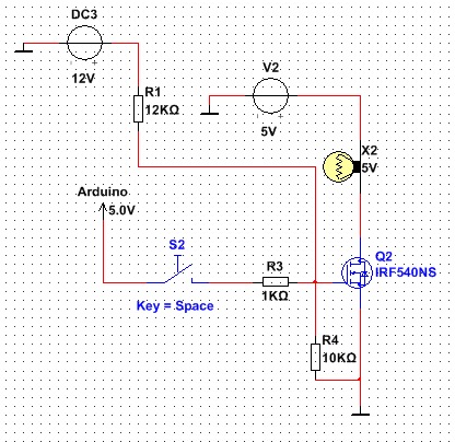

Ну никак чета... беру твой узел из lay, из схемы и эмулирую в мультисим. Получается что земля появляется только при замкнутом ключе S2. Т.е. есть на ардуине HIGH. Если ардуина выключена и соответственно на ней LOW то земли нет.
логично, ты же подтяжку на + питания не сделал. добавь резистор ~12К между 12 вольт и затвором.

Теперь постоянно масса на выходе

r1 220k
r3 47k
r4 220k
пробуй так
