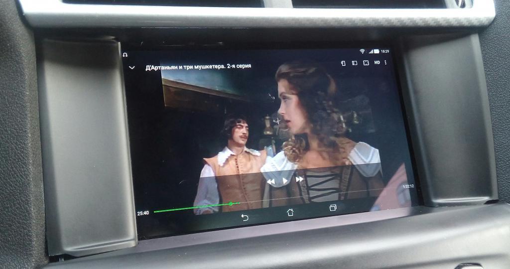

Понял что не запуститься. Тогда может быть посоветуете какой планшет приобрести что бы не танцевать особо с бубном. Если это Asus nexus то какой то определённый или без разницы?

Сообщений: 21
FreezTmn is on a distinguished road
Размер(физический) имеет значение.
Да. Семи дюймовый. На место c170 буду ставить.

Не много не поняли: нексус 7 13 имеет чуть больший размер чем ваш 170. Видимая(активная) часть экрана примерно такая же как и у вашего,но общий размер самого тела - больше: 114 х 200 ,ваш - 108 х 189. Сможете уместить? Нексус 7 12 еще больше: 198,5 х 120 по ширине. Поэтому и пишу ,что размер имеет значение. И еще судя по вашему фото видимая часть экрана у вас уже в притык и возможно вам придется искать 6,5-6,98", т.к. управлять барами сейчас уже не совсем комфортно. Так?

Из собственного опыта могу посоветовать нексус 7 13. Меньше всего "гемора" при подключении и наиболее стабильная работа. Но ..., этот планшет длиннее нексус 7 2012. Чуть-чуть, но длиннее. Как правило, именно длинна играет решающую роль. Ширина, в 2дин рамках, обычно, не критична. Поэтому, если 2013 не разместить, то можно взять 2012 Wi-Fi (версия без 3G). И наконец, если вы сторонник "длительных экспериментов" можно использовать версию 2012 с 3G. "Увлекательное времяпровождение" с планшетом вам будет обеспечено.

Барами пока пользоваться в полне нормально. Длиннее поставлю без проблем. Если правильно понял то стоит nexus 2013 взять только с WiFi без 3g?

mazay66 ,ну не всегда длина играет роль,в моем случае - только ширина(высота). В длину - хоть 220 мм,но в высоту не более 114-115 мм. Но бОльшую роль будет играть размер рабочей(видимой) части дисплея - панель может позволить и 8" ,но как в данном случае - придется резать панель,а это уже может получиться не очень.
Нексус 7 13 lte,но промерьте размер самого отверстия под дисплей - может получиться так,что рамка будет закрыта панелью с лишкОм
