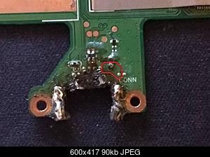

Чтобы нагляднее было видно суть проблемы, сделал фото своей ненужной платы с разбитым УСБ и уничтоженными дорожками.
http://ibb.co/iTv9cc

Четко показана площадка красной линией ! Именно на ней нужно зачистить небольшой участок для пайки.
Да эту картинку я видел, в моем случаи - она не подходит т.к. всей части в районе разъема у платы - каюк. При этом плата рабочая, работает автоповорот и тач. А так если бы подать питание, можно было бы планшет починить.

Сообщение от sturmpanzrtiger Посмотреть сообщение
В вашем случае все подходит. Нужно просто хорошо отмыть это место ацетоном и сразу будет видно куда паять.

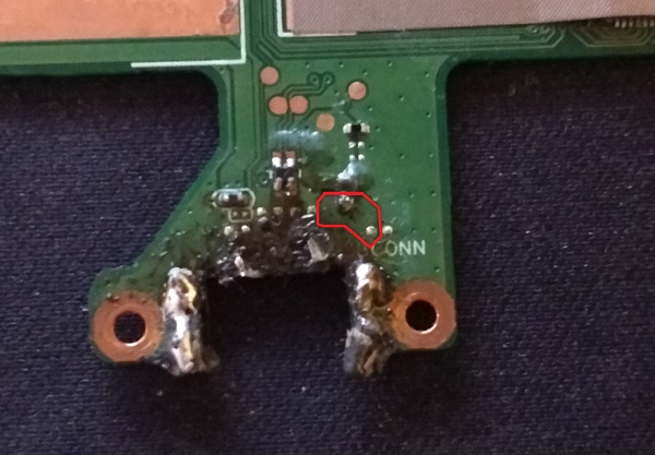

Нет. Не я, то что паял я - вполне работоспособно и стоит в машине. А то, что на фото - эта старая плата у которой выломан разъем и которую я хочу починить, т.к. у меня без дела валяется батарея с контроллером, материнка, один шлейф и рамка от другого планшета, а значит починив плату, докупив в Китае 1 шлейф и дисплей с тачем - у меня будет еще один планшет. После очистки, как мне посоветовали - я обнаружил вот это:
http://ibb.co/iUb2fx
