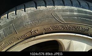

все пистец котенку :
Я себя не навижу , уже год как смотрю на тмпс , все жаба душила , ждал пока бакс упадет
В итоге это колесо стоит 8800 , лучше бы купил тмпс сцуууко , итак терпение лопнуло ,надо брать .
Вложение 44372
Претендент №1
Претендент №2
жду вашей критики
Проблема возникает с датчиками давления, они ставятся внутрь диска, а из диска торчит "сосок" в алюминиевом корпусе. У меня сначала сорвалась резьба для замены ниппеля и колпачка, а потом, при смене колес выявилась утечка воздуха, пришлось разбирать колесо и снимать датчик. Утечка через корпус датчика. Причина, скорее всего, от воздействия реагентов применяемых зимой на дорогах, алюминий стал пористым и хрупким. В датчиках стоит батарея несменяемая, работает года три. Итог: снял датчики и выкинул.

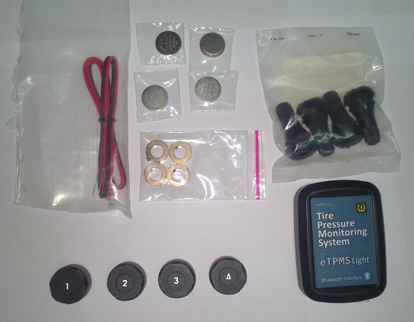

Лучше всего взять накручивающиеся на "сосок", проблема только с ворами, но мои пока целы.

На летней резине внутренние долго играют, у меня 7 лет работали пока батарейки не сели, а на зимней и год не отходили.
