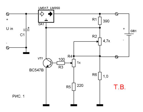

При эксплуатации аккумуляторов, в отличие от батарей гальванических элементов, предполагается процесс их подзарядки. По своей схемотехнике зарядные устройство бывают различной степени сложности. Различны и алгоритмы зарядки аккумуляторов, но все они имеют как положительные, так и отрицательные стороны. Выбор компромиссного решения - искусство схемотехники. С целью упрощения рассмотрим лишь некоторые устройства, в схемах которых использованы широко распространенные интегральные стабилизаторы напряжения типа LМ317иLМ350. На РИС.1 показано схема простого зарядного устройства.
При использовании в ней в качестве DA1 микросхемы регулируемого стабилизатора напряжения типа LM317 или ее отечественного аналога КР142ЕН12 выходной ток схемы зарядного устройства не должен превышать 1... 1,5 А. При желании получить ток до 3 А необходимо использовать более мощную микросхему типа LM350. Указанные типы микросхем допускают подачу на свой вход напряжения до 30...35 В. Регулируя величину сопротивления R2, при настройке схемы задают необходимую величину выходного напряжения схемы в пределах от 1,2 до 35 В (в зависимости от подключаемого к схеме аккумулятора). Максимальный зарядный ток не должен превышать допустимого уровня для используемых микросхем и может задаваться регулировкой величины сопротивления R4. В зависимости от этого тока производится выбор допустимой мощности рассеивания резистора R6. При больших токах используется резистор до 5 Вт. Характерно, что величина R6 не имеет жестких ограничений в сторону увеличения, поскольку необходимая величина потенциала базы транзистора VT1 легко задается регулировкой подстроечного (переменного) сопротивления R4.

Там земля через омный резистор, какой тогда смысл в это схеме если ее не применишь на практике? Или я неправ

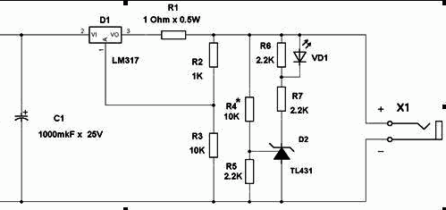

Тогда вот такую схему

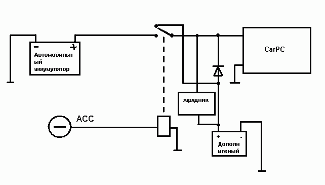

Вот такой вариант схемы.
