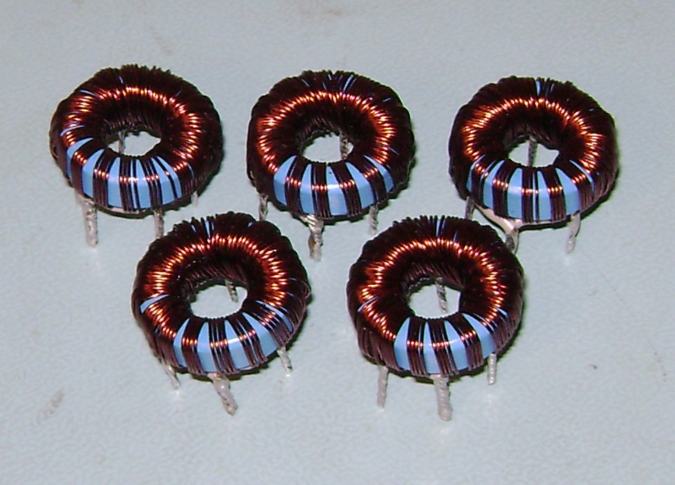

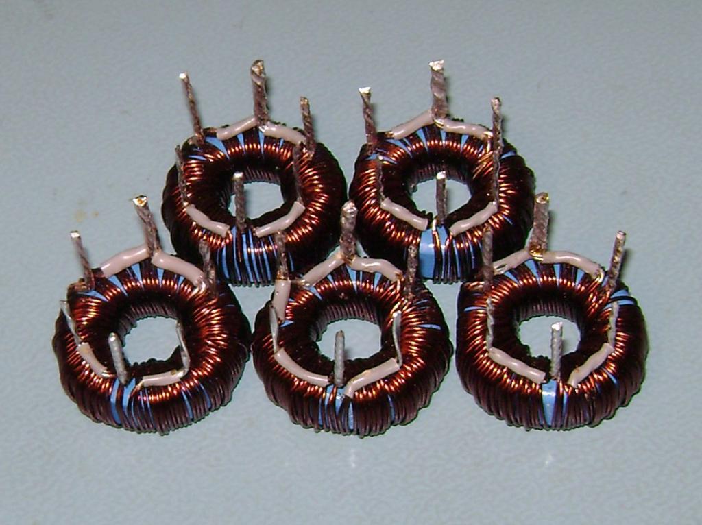

Сообщений: 2,096
Опять трансики

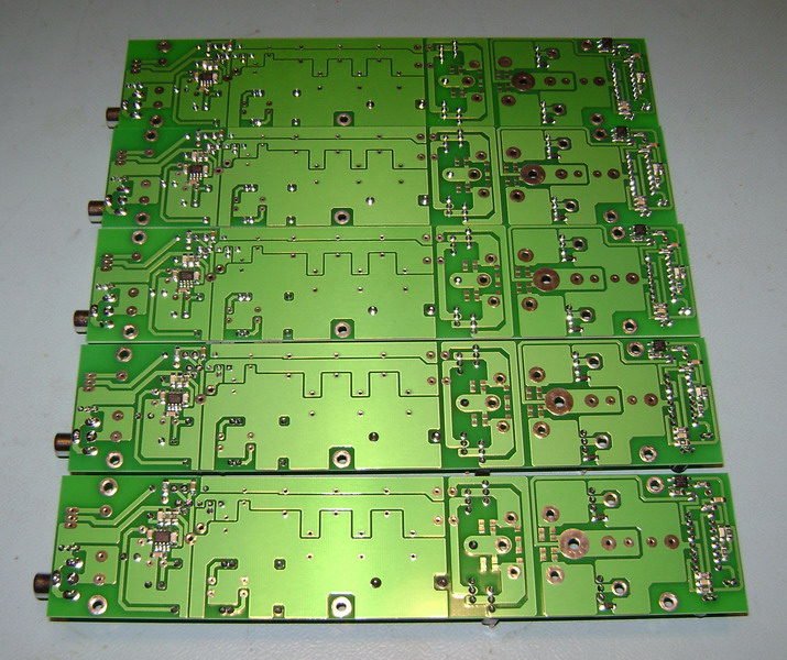

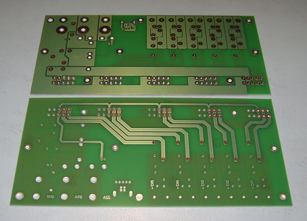

Пришли платы.
Тем, у кого доставка - в ближайшее время отправлю и сообщу в ЛС трек-номер. Кто в Москве (Митрич18 - ауууу!!!) - связь через ЛС.
Есть в наличии кросс-платы v.2 на 5 каналов, так же приготовления Резонит - на фото.
Некоторые отверстия почему-то получились впритык. Запихивается все кроме супрессоров 1.5КЕ18А (VD1, VD2) и катушек выходных фильтров (L3...L7) - под них пришлось рассверлить пару десятых, благо топология позволяет.
Учитывая большой размер платы (210х100) и малое количество заказа - дорого! - 800р/шт. Если кому надо - в ЛС.
Всего 3 шт.
Свободно 3 шт.
Резерв 0 шт.

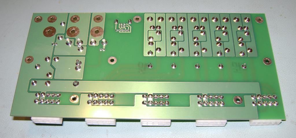

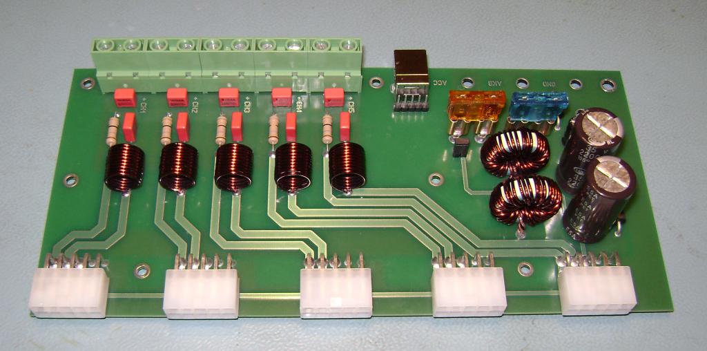

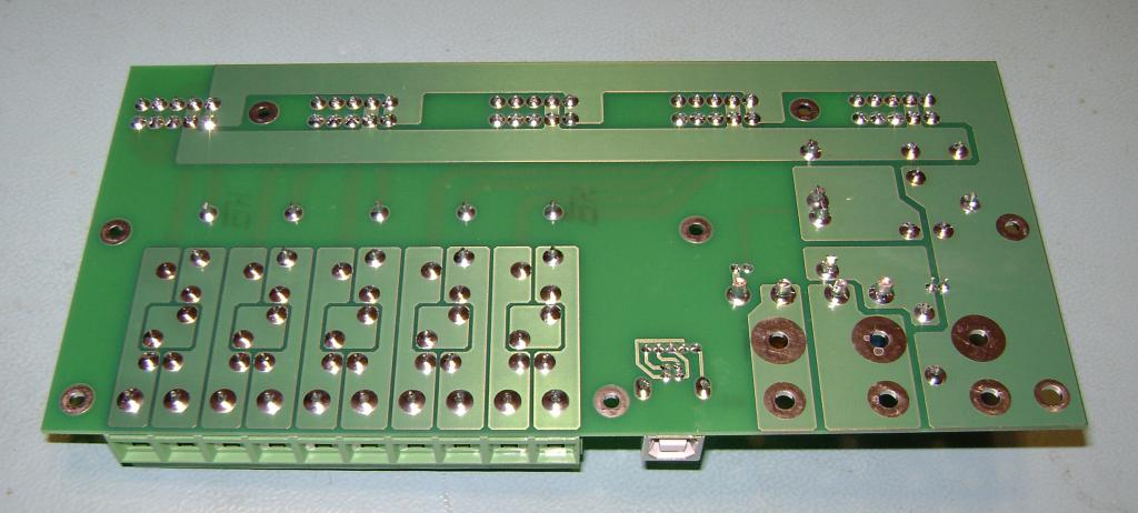

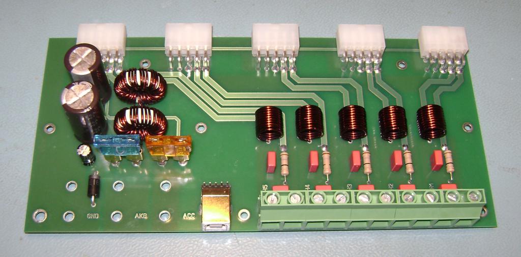

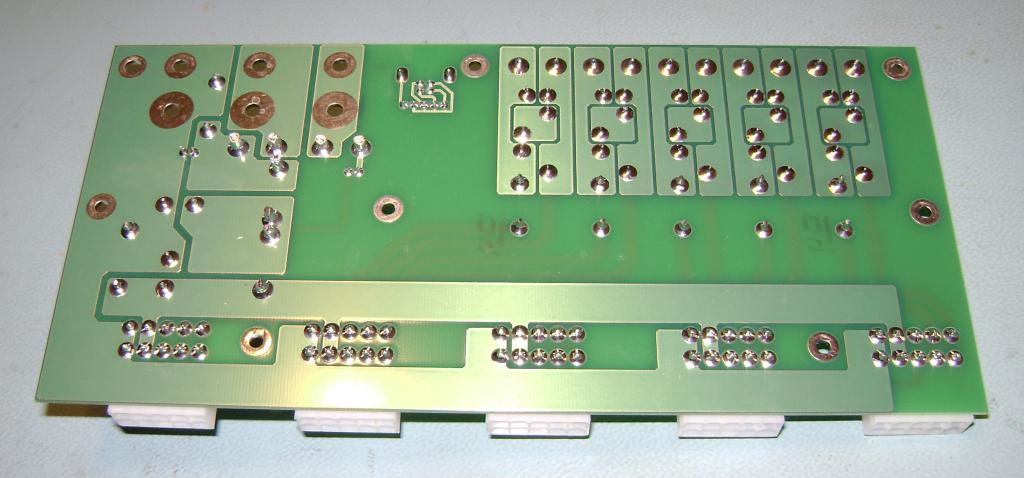

Собранная кросс-плата.
Терминалы пока в пути.

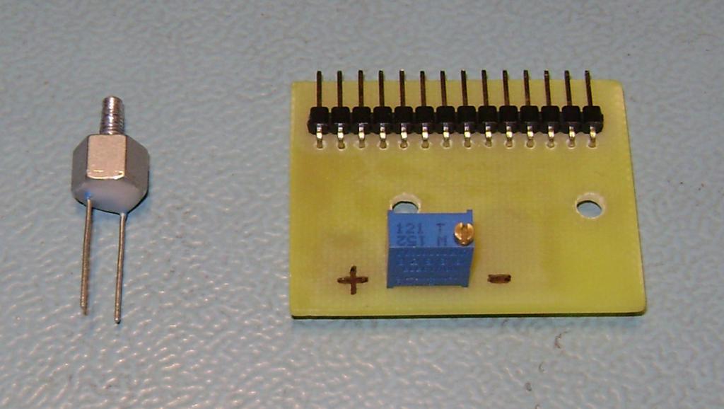

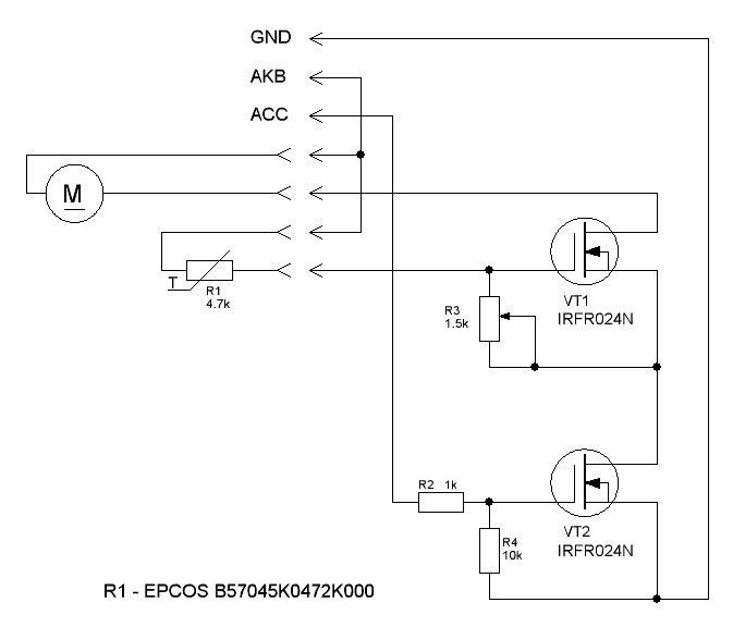

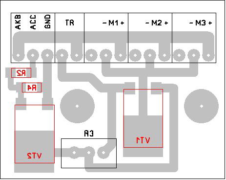

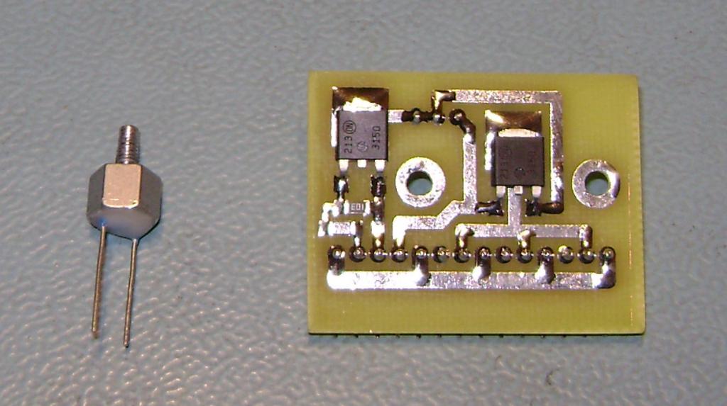

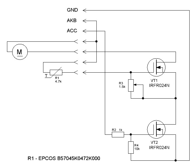

Контроль оборотов вентиляторов.
При отсутствии +12в на входе АСС - все выключено (ток потребления 0), при наличии +12в - следим за температурой на датчике и рулим вентиляторами.
Подстроечником устанавливается порог включения вентилятора. Настраивается достаточно гибко.
Сейчас настроено так: запускается вентилятор при температуре на датчике 40 градусов (датчик установлен сантиметрах в 12 от микросхем, т.е. на датчике 40, на микросхемах уже под 50), вращается несильно. С ростом температуры скорость вращения увеличивается. Максимальная скорость достигается где-то на 60 градусах. По мере остывания обороты падают, при 38 вентилятор останавливается. Запас регулировки, как в плюс, так и в минус - достаточный.
Подстроечник в собранном усилителе будет легко доступен.

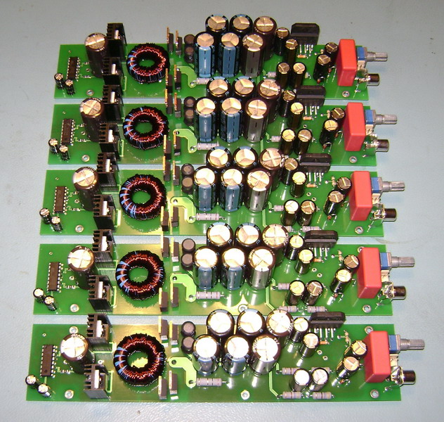

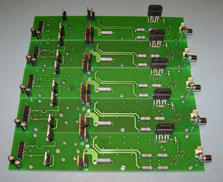

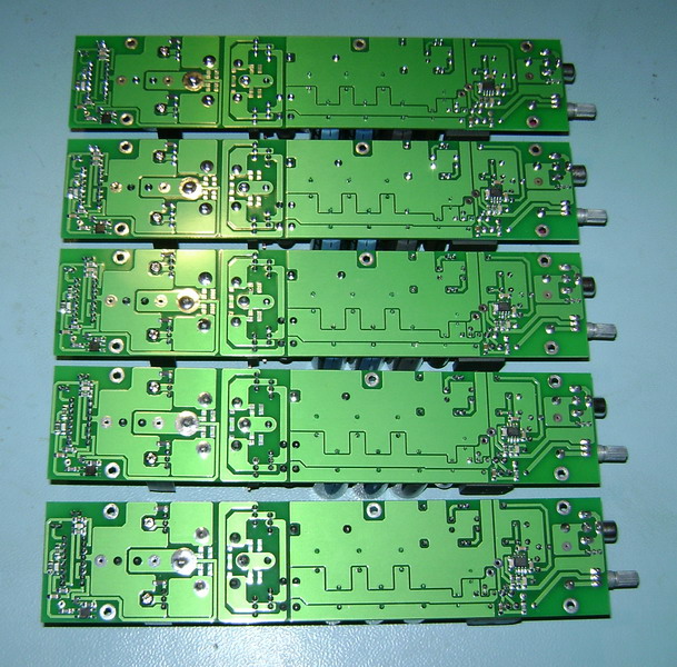

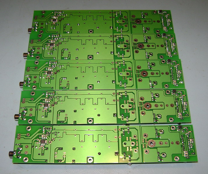

Платы собраны.
Ждемс радиатора...

Как на заводе
Старый 26.12.2016, 16:43   #330
Vladget
Регистрация: 04.04.2009
Возраст: 68
Машина: HONDA CR-V-08
Сообщений: 3,118
ага прямо полуконвеер
