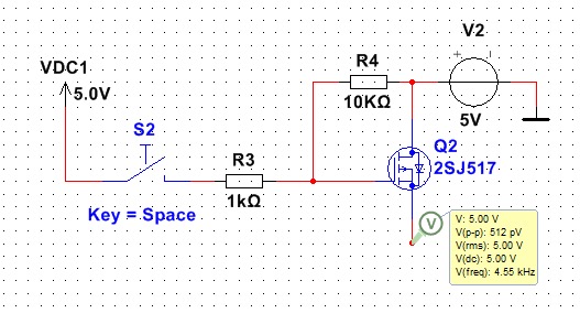

И еще всю голову сломал. Набросал схему для Pogo-пинов в Multisim для эмуляции. Так при любом значении на входе с ардуины на выходе 5В.
Пробовал собирать на столе с IRF9540 - тоже самое. Блин, как у тебя работает этот "мосфет-выключатель"?
IRF9540 P-канальник. 2sj517 тоже. Он только плюс и будет пропускать. надо N-канальная проводимость.
