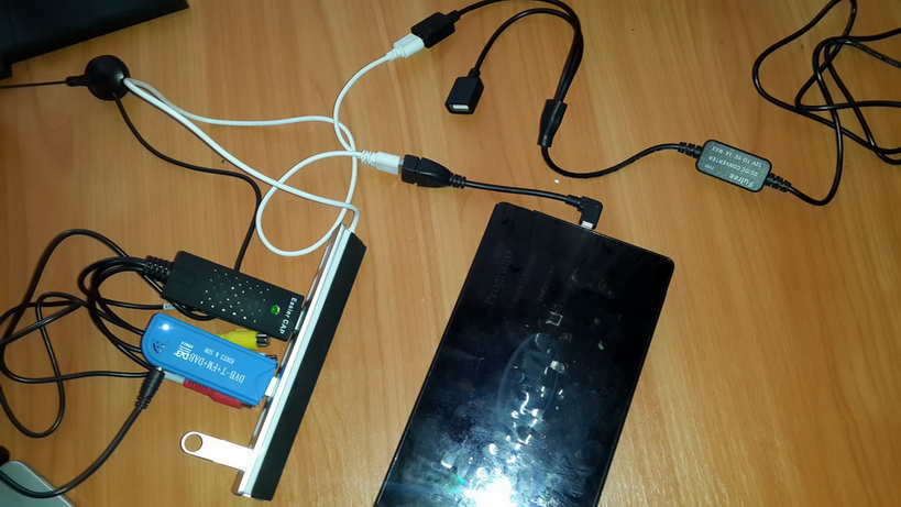

Доброго времени суток !
Есть вот такая связка хаба с планшетом на изображении.
Проблема в следующем , при отключении питания и последующем включении не определяются usb девайсы устройством , только когда передергивается OTG они становятся доступными и то не все , флешку по прежнему не видно , становится доступной тогда когда ее переденуть в самом хабе , подскажите в чем может быть причина , входное напряжение от блока питания 12V. через понижающий конвертор 5V, хаб на 7 портов .

Когда только готовился ставить планшет, то же думал, что соединю вот так всё проводочками и дело в шляпе. Аха... Тут то вся ё..ля и начинается...
Отключи хаб, загрузи планшет, подключи хаб. Работает?
ps планшет какой?
Nexus 7 2012 3G + Nexus 7 2013 WiFi

Отключил хаб , загрузил планшет , подключил к подключенному OTG хаб не работает только идет зарядка , передергиваю OTG все девайсы подхватывает, зарядка идет , в каком напрявлении рыть данную траблу ?
планшет Nexus 2013 wifi
В сторону размыкания 4и5 контактов ОТГ.

В момент запуска планшета, нужно рвать 4-й контакт на ОТГ проводе. Для этого тебе нужно купить microUSB разъём в радиодеталях с 5-ю контактами, потому что в твоём отг проводе 4-й и 5-й контакт замкнуты.
ps Denkos оказался проворней )

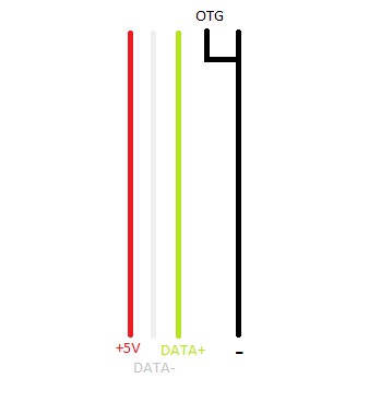

Разобрал свой OTG разорвал 4-й контакт , кстати у меня их всего 4 там , все ок теперь определаются девайсы при подаче питание от основного источника питания, но теперь не идет зарядкана планшет, как быть ? либо может быть опять спаять 4-й контакт , и возможно ли все это как реализовать с помощью таскера ?

Я же написал, в вашем ОТГ кабеле только 4 провода. Чёрный, это пятый контакт. А четвёртый в нём запаян на 5-й и его ни как не разорвать. Вот вы разорвали 5-й контакт, который отвечает за зарядку.
Нужно купить в радиодеталях разъём с 5-ю контактами и припаять туда провода. У вас должно получиться 5 проводов.
А такие ОТГ кабели я ковырял, толку нет.

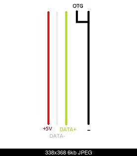

ps вот на рисунке 4-й контакт отвечает за режим USB хоста, ОТГ контакт. Когда он замкнут на минус, включается режим USB. У вас в ОТГ кабеле он внутри запаян на 5-й минус и вы его не разомкнёте. Поэтому и надо покупать отдельно разъём с 5-ю контактами и выводить все 5 проводов.
А вы размыкали "-", а не ОТГ.
