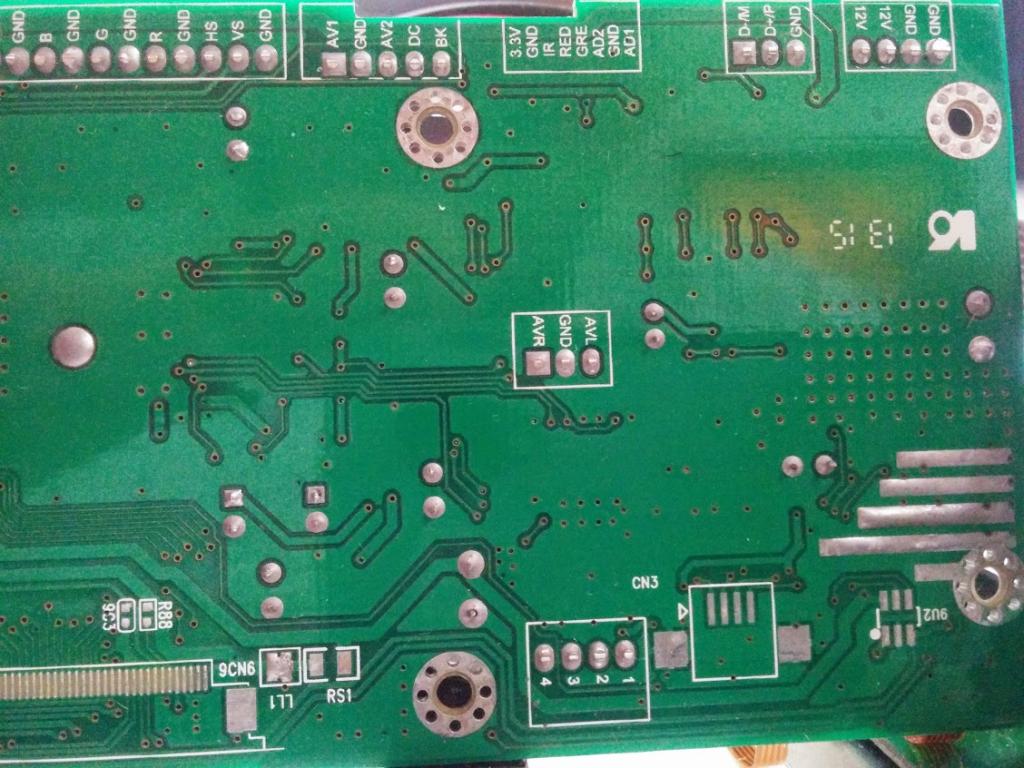

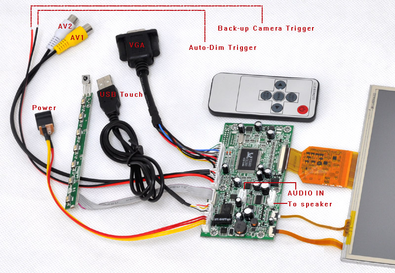

Добрый день!
Подскажите пожалуйста назначение разъемов AUDIO_in и TO_Speaker на основной плате (догадки конечно очевидны, но хотелось бы уверености)
и трехпинового разъема на первой боковой плате( там где usb)
Если не сложно сразу с распиновкой

Сообщение от malabiker Посмотреть сообщение
Добрый день!
а что там непонятного? на плате помимо всего прочего коммутатор звука, в режиме HDMI идет с ЦАПа, в остальных с audio_in. выход звука to_speaker. Трехпиновый на USB это миниджек на панели, куда захотите, туда и подключайте.
Про распиновку тоже все понятно, один вывод на массу, остальные L и R.
П.С. Поправка по разъему динамика там 4 провода +/- по каждому динамику.

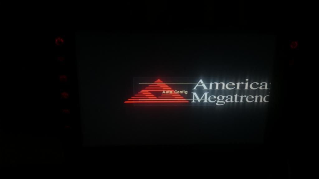

При загрузке Win 8.1 раза три включается AUTO подстройка
логотип материнки (стартовый) сильно съезжает вправо .
Началось , когда сбросил настройки , как это исправить ,
как избавится от авто подстройки ?

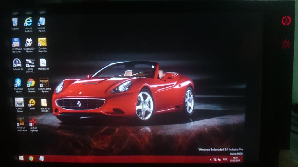

Причина в не сохранении (до перезагрузки) настроек на вкладке "Adjust" ,
Может есть инженерное меню и все решается банально ,
Подскажите куда копать ?
Ещё не ясно какое лучше разрешение выставлять ,при 1024x768
автоподстройка выравнивает окно, но все круги сплюснуты ,
1280x800 - норм с кругами , но экран в стороне при загрузке , приходится
каждый раз поправлять пультом
