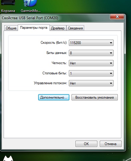

У меня есть два ардуино v.5 и v.7, оба работают без проблем. На других я не тестировал.
Но я не пойму, почему CyberBoard Mega не получает команду на включение процедуры резестивных кнопок от плагина. Сделай скриншот настроек порта ардуино в windows, сравню со своими, может там что не так.
У тебя ардуино v.5 и v.7 наверное на Atmega-328 - может в этом вся загвоздка?
Сделал скриншот настроек

Сообщение от folv Посмотреть сообщение
При таком методе заработал только CyberBoard Mega, а от Carduino Nano V4 так и не активности.
получается нормально работать будет только с Carduino Nano Duo V.7?
у меня после вот этого
if( is_res_keys ) res_keys(); // резестивные кнопки
сделай так
старый Carduino Nano заработал, какой версии он не помню, но с резистивными кнопками и ИК, работает нормально без нареканий.
А вот с датчиками температуры и энкодерами что-то не получилось, но я с ними и не сильно старался но столе попробовал, не заработали и забил на них. Win7 x32.
