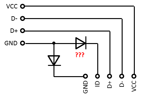

Сообщение от iMag Посмотреть сообщение
Всё верно, я просто не до конца развил идею.
Сами контакты заизолирую от материнки и припаяюсь проводами к входу USB. По ходу надо будет пустить провод с "-" на 4-й и 5-й пины на USB, чтобы получить рабочий хост. В то же время впаять диод(ы) в эту разводку, чтобы сам USB оставался в нынешнем режиме без изменений.
Здесь следует вопрос: получится ли посредством диодов задуманное, сколько их на это надо, какие нужны и каким образом врубиться?
По моему скромному ИМХУ, достаточно одного катодом к 4-му выводу USB, как на картинке, но какой? Какого разряда токи там?
(картинка схематичная)
бред сивой кабыл. какие диоды?! Минусы общие, нафиг пого еще приплетать? кина не будет. ищи другие варианты.

В общем, не важно, что там будет - пого, не пого... Будем считать, что есть возможность задействовать ещё один разъём, но на нём только 4 контакта. Вопрос в том, как подключить эти 4 контакта к тем 5-ти на разъёме USB, чтобы на первом реализовался хост, а второй оставался в своём текущем статусе, с включением хоста только при воткнутом OTG. Полагаю, что вопрос не очень сложный, нужно ответить только на него, без привязки к контексту.

даже если разобрать планшет и поставить туда транзистор, который при приходе 5 вольт на юсб( или куда там) будет давать массу на 4 конт юсб, вводя его в отг режим (в котором С планшета будет идти 5 вольт на питание флешки, например), и даже если поставить ялро с поддержкой зарядки при хосте, то при убирании питания на планш(+5В) планш все равно думает, что включена зарядка и питает эту флешку, пока не отключишь 4 контакт от массы.
У меня так было... может, при правильном ядре и удастся добиться желаемого... хз, тут пробовать надо.

Во, как! В принципе, вопросы бум решать по порядку. Будем считать, что стоит Автодроид или проша от Тимура (или ещё чего там, но Автодроид уже умеет заряжаться). Мучает только вопрос с правильным соединением этих двух разъёмов. Диода как я указал не хватит?
Было сложно, но кажется я понял, что ты имеешь в виду!
В таком случае надо поставить параллельно 2 диода в стороны обоих контактов: и 4-го, и 5-го. Так не пойдёт?
С другой стороны, может быть подключен только к одному разъёму: либо родному, либо 4-контактному, и только по всем контактам. Зачем транзистор?
нет
у тебя нет вариантов, только подключать физически усб и управлять массой на 4 контакте в зависимости от зажигания (чем угодно, хоть рэлюшку поставь).

Я твая ни панимай - пачиму? Мне не очевидно.
А так?

НИКАК! без 5 физических проводов работать не будет! Расписывать азы на полстраницы - прости, это не ко мне, поспрошай еще на форуме.
зы
и оставь массу в покое. из-за перекоса масс может возникнуть паразитное напряжение и чё нить спалит. Потому коммутируют то, что не общее (в данном случае плюс)

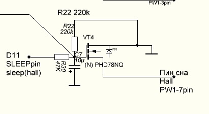

Можешь сказать зачем здесь полярный кондер на 10мкФ?
