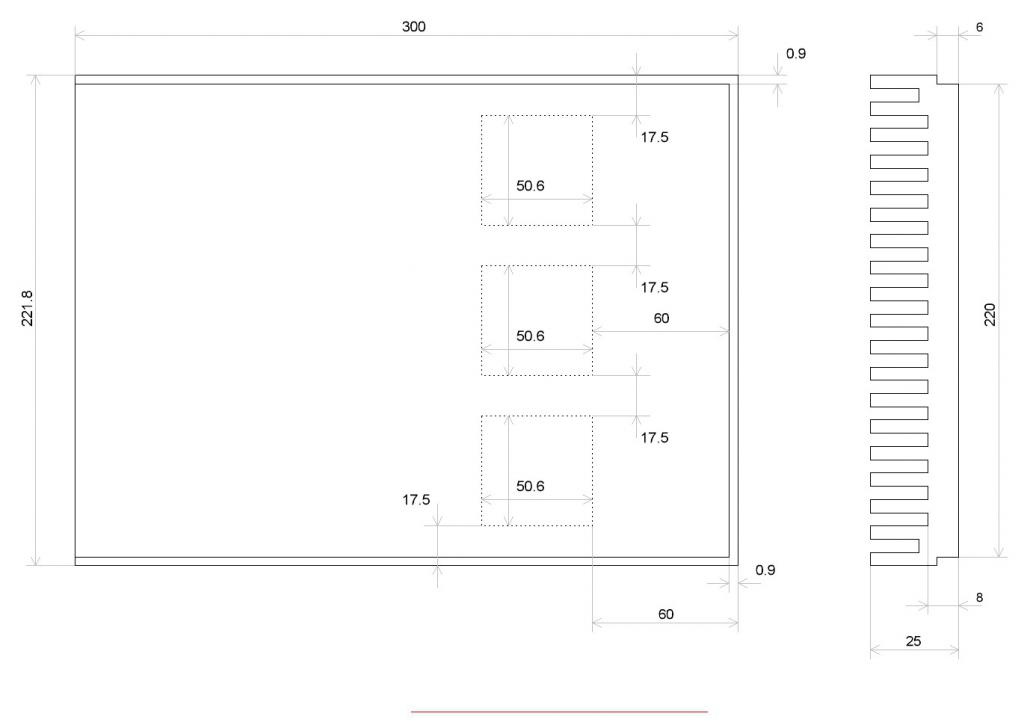

Делается как было задумано здесь.
Три вентилятора 50х50х10. С каждой стороны, и между вентиляторами, остается ~7 ребра/прорези ~по 2.5мм. Ширина обдува стремится к 95% общей ширины радиатора!
От правой стороны радиатора (морда усилителя - где вход и регулятор громкости) до "конца" микросхем 55мм, до ближней к правому краю стенки "колодца" под вентилятор 60мм - микросхемы "под ребрами", вентилятор обдувает зону нагрева.
Сейчас тестируется простая до дурости (3 детали, вентилятор - четвертая) схема для регулировки оборотов вентилятора. Если срастется - очень интересное решение, если нет - тогда то, что
рекомендовал skanch.
p.s. На картинке не чертеж - набросок, масштаба нет.
Точки крепления вентиляторов в ребра не приходятся, но зато колодцы вентиляторов совпадают с ребрами (вентиляторы будут на стойках - расчетный зазор между нижней плоскостью вентилятора и подошвой радиатора 5-6мм) - эффективность выше, чем если два колодца - первый под посадочное место, и второй под диаметр крыльчатки /имхо/.

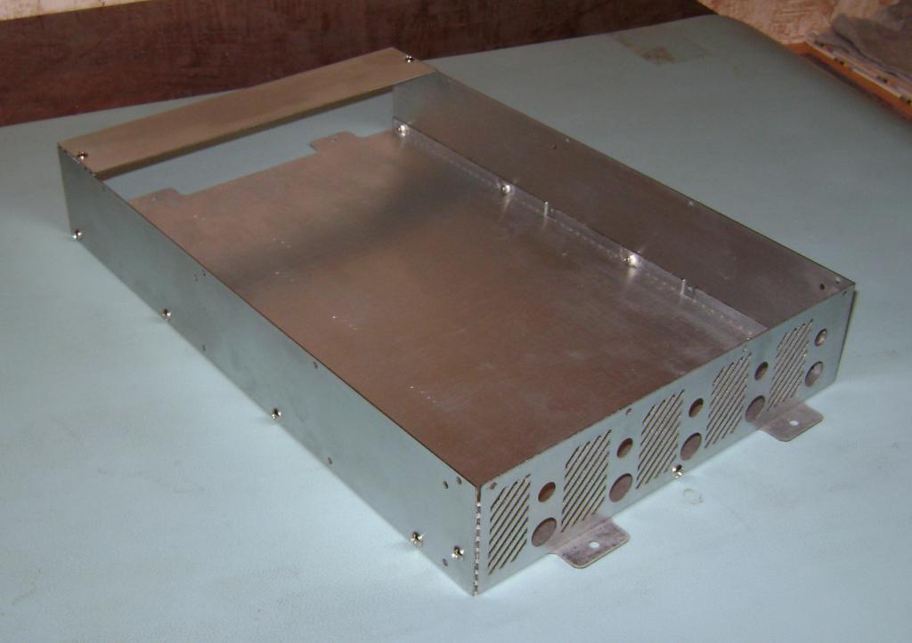

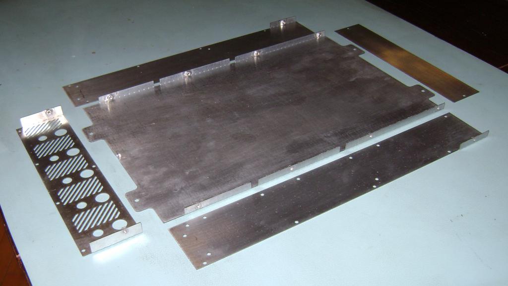

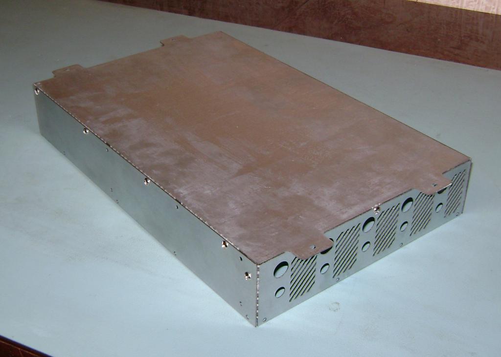

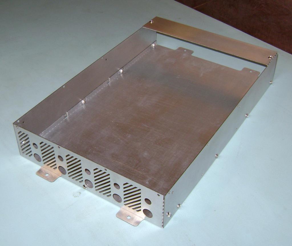

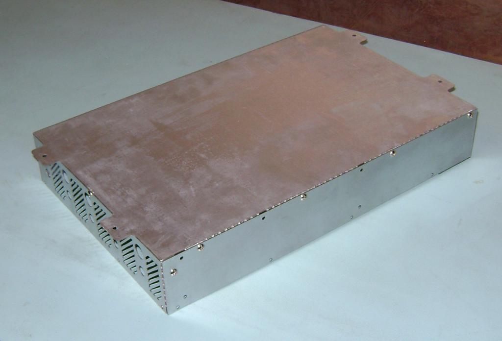

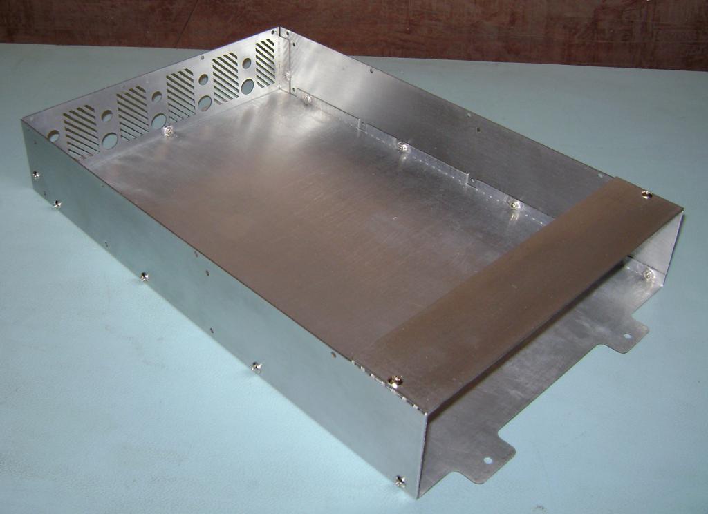

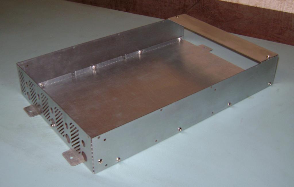

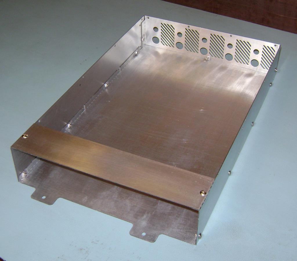

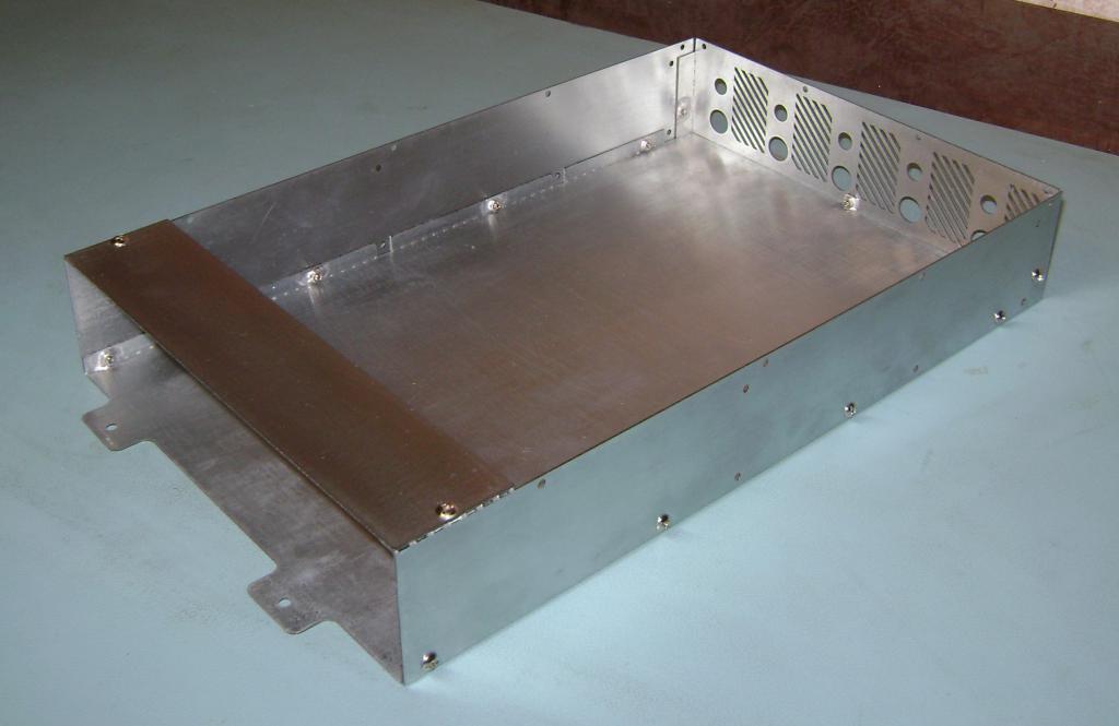

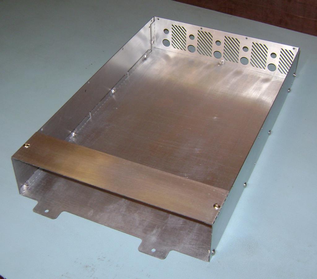

Начинаю выкладывать фотки второго усилителя. Проект коммерческий.
Корпусочек под покраску порошком.
Размеры (без крепежных ушей, без шляпок болтов, без радиатора): 345х222х56
Оцинковка 0.8мм, лазерная резка, гайки припаяны, нижняя крышка гладкая - без болтов.
