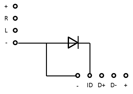

Уважаемые знатоки!
Задумался о том, чтобы подключить USB через пого-пины. Так как их всего 4, встаёт вопрос, как их перемкнуть так, чтобы при подключении обычного кабеля в USB не включался режим хоста, т.е. активировался обычный режим. Как идея подвесить пару диодов на провода от пого-пинов. В связи с чем вопрос, сколько диодов и каких.
Спасибо заранее за отклики.

Сообщение от iMag Посмотреть сообщение
Уважаемые знатоки!
ничего не понял.
Ты распиновку пого видел (- L R +)?
в обычный режим юсб загоняется неиспользованием 4 контакта.

ничего не понял.
Всё верно, я просто не до конца развил идею.
Сами контакты заизолирую от материнки и припаяюсь проводами к входу USB. По ходу надо будет пустить провод с "-" на 4-й и 5-й пины на USB, чтобы получить рабочий хост. В то же время впаять диод(ы) в эту разводку, чтобы сам USB оставался в нынешнем режиме без изменений.
Здесь следует вопрос: получится ли посредством диодов задуманное, сколько их на это надо, какие нужны и каким образом врубиться?
По моему скромному ИМХУ, достаточно одного катодом к 4-му выводу USB, как на картинке, но какой? Какого разряда токи там?
(картинка схематичная)
