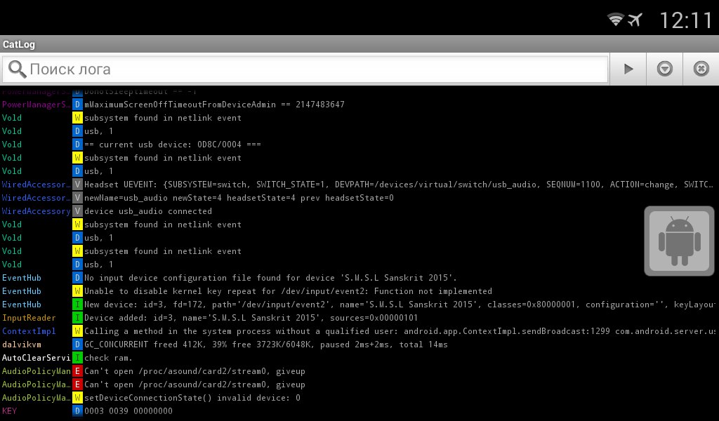

Постарался так чтоб фигня всякая не вклинилась, получилось?
Две строки которые видно не до конца
01-01 00:06:26.161 V/WiredAccessoryManager(459): Headset UEVENT: {SUBSYSTEM=switch, SWITCH_STATE=1, DEVPATH=/devices/virtual/switch/usb_audio, SEQNUM=1100, ACTION=change, SWITCH_NAME=usb_audio, SWITCH_TIME=160971856644}
01-01 00:06:26.191 I/EventHub(459): New device: id=3, fd=172, path='/dev/input/event2', name='S.M.S.L Sanskrit 2015', classes=0x80000001, configuration='', keyLayout='/system/usr/keylayout/Generic.kl', keyCharacterMap='/system/usr/keychars/Generic.kcm', builtinKeyboard=false, usingSuspendBlockIoctl=true, usingClockIoctl=false
01-01 00:06:26.191 W/ContextImpl(459): Calling a method in the system process without a qualified user: android.app.ContextImpl.sendBroadcast:1299 com.android.server.usb.UsbSettingsManager.deviceAt tached:621 com.android.server.usb.UsbHostManager.usbDeviceAdd ed:156 com.android.server.usb.UsbHostManager.monitorUsbHo stBus:-2 com.android.server.usb.UsbHostManager.access$000:3 8

получилось...
GC_CONCURRENT: Запустился сборщик мусора, ибо память стала быстро заполняться.
потом совет проверить память
и напоследок audiopolicymanager не может прочитать поток вновь обнаруженного usb-цапа
- похоже на конфликт, порожденный несовместимостью драйверов usb_audio
других юсб-звуковых устройств попроще нет попробовать?
есть еще небольшая вероятность попробовать другие драйверы из этой же темы, тоже для ядра 3.0.36+ http://pccar.ru/showpost.php?p=251689&postcount=102
Но! пробовать только закоментировав решетками 4 строки insmod из стартового скрипта. Иначе можно получить циклическую загрузку.
На первой странице этой темы все написано про insmod драйверов, разрешения не забываем. kumarai засунул строчки скорее всего в install-recovery.sh, но мог и в init.d, если прошивка его поддерживает.
Если непонятно - расскажу поподробнее.
