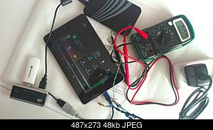

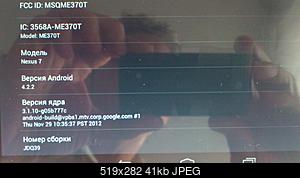

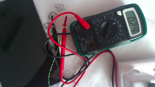

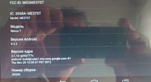

Хочу внести ясность.
Прошивка сток 4.2.2, ядро сток.

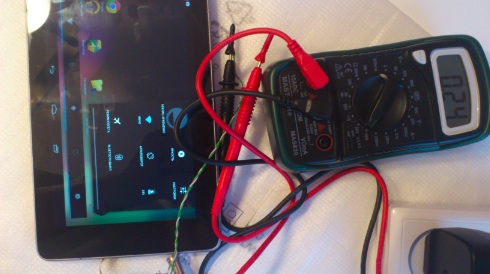

Уровень заряда 24%, стоковый БП через пого - ток 0.24 А

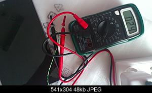

Уровень заряда 15%, те же 0.24

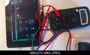

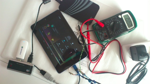

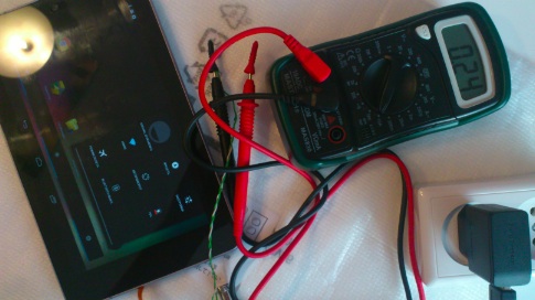

Другой блок питания, 15%
Еще другой блок питания, 15%, сон

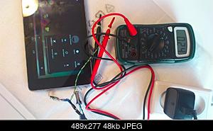

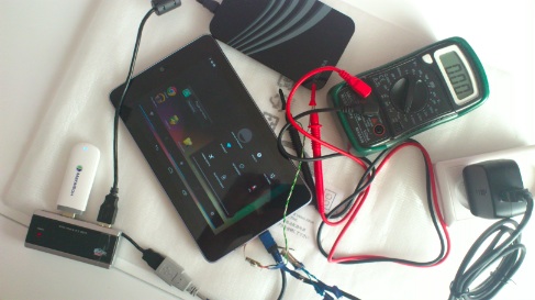

Заряд 15%, подключена периферия, ток 0 - об этом здесь уже писали.

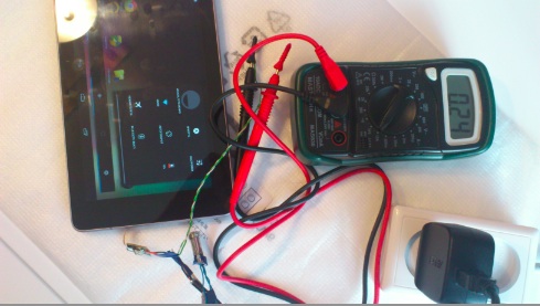

Вот как-то так.

На основании всего вышесказанного выводы:
- На стоковой прошивке со стоковым ядром через погопины подается максимум 0,25 А, что при тяжелых нагрузках не позволяет подзаряжать аккум. Значек зарядки отображается.
- На ядре Тимура через погопины идет ток, достаточный для подзарядки аккумулятора. Значек зарядки отображается.
- При подключении OTG ток через погопины не идет на любой прошивке. Значек зарядки отображается.
