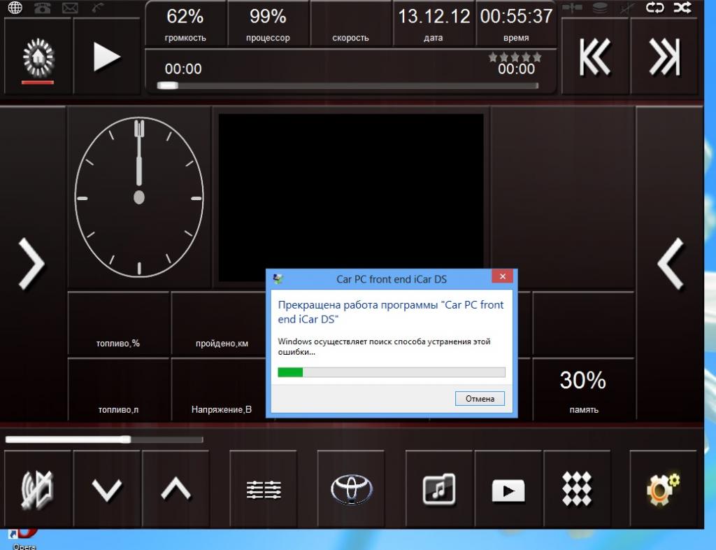

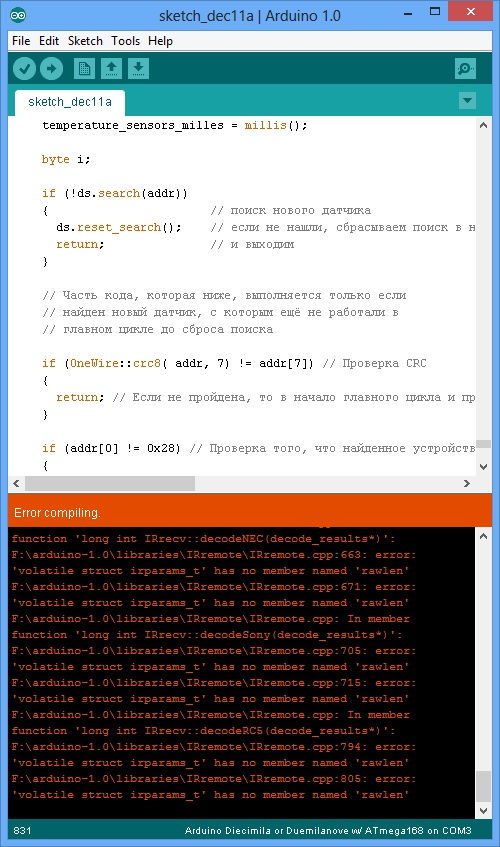

у меня и в версии 1.0 тоже ошибки
И еще один баг когда ставлю iCarDuino_1_0_0_8 или iCarDuino_1_0_0_9, то перегружается икар циклически

1. Загрузку кода в ардуино вроде победил - использовал компилятор 1.0 и IRremote (2) " взятый в этой теме".
2. драйвера на ардуино - WIN 8 Pro x64 сама поставила свои.
С родным кодом в iCarDS где датчики температуры какие-то цифры (датчики не подключены), на резистивные кнопки не реагирует, крутилки н и ИК не подключены.
Дальше не знаю куда копать.

И еще один баг когда ставлю iCarDuino_1_0_0_6 по iCarDuino_1_0_0_9, то перегружается икар сам циклически с ошибкой, а с iCarDuino_1_0_0_1 нет.
Что значит перезагружается "циклически с ошибкой"?
Старый 12.12.2012, 23:59   #310
folv
Аватар для folv
Регистрация: 08.11.2005
Город: Пыть-Ях
Регион: 86
Машина: Toyota RAV4 2008
Сообщений: 342
Работает с плагином или с родной программой? и дай ссылку на скетч
1. http://compcar.ru/forum/showthread.p...D0%B8-Carduino
