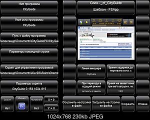

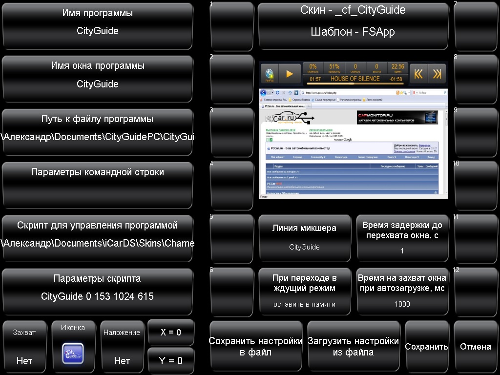

Извиняюсь, что не отвечал У меня при разрешении 1024x768, никаких проблем.
Вот содержимое res.ini:
0
153
1024
768
0
0
И скрин настроек:
А нет, обманул - одна проблема есть. Иногда при появлении СитиГида, он сверху немного налазит на скин, а снизу виден кусочек рабочего стола, и так висит, пока его не ткнешь. Но проблему решил автофокусом на программу навигации из расширенных настроек: теперь СитиГид если появляется сдвинутым, то тут же занимает положенное место. Так что не критично
