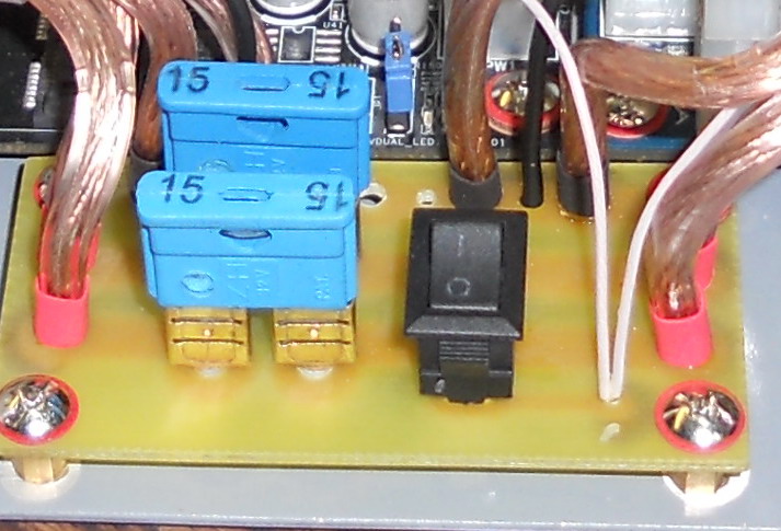

кстати, Alex а какое сечение макс. в держателе преда который ты вместо терминалов поставил?
nektomaks вне форума   Ответить с цитированием
Старый 20.11.2016, 17:44   #292
Alex-L
Аватар для Alex-L
Регистрация: 23.03.2008
Город: Москва, Нагорная
Машина: Mitsubishi Lancer-X
Сообщений: 2,096
Сечение не помню, диаметр входного отверстия для кабеля 9мм. Зажимается М5, крепление к плате М4.

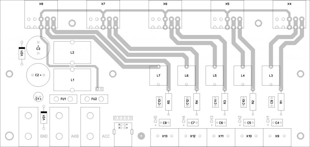

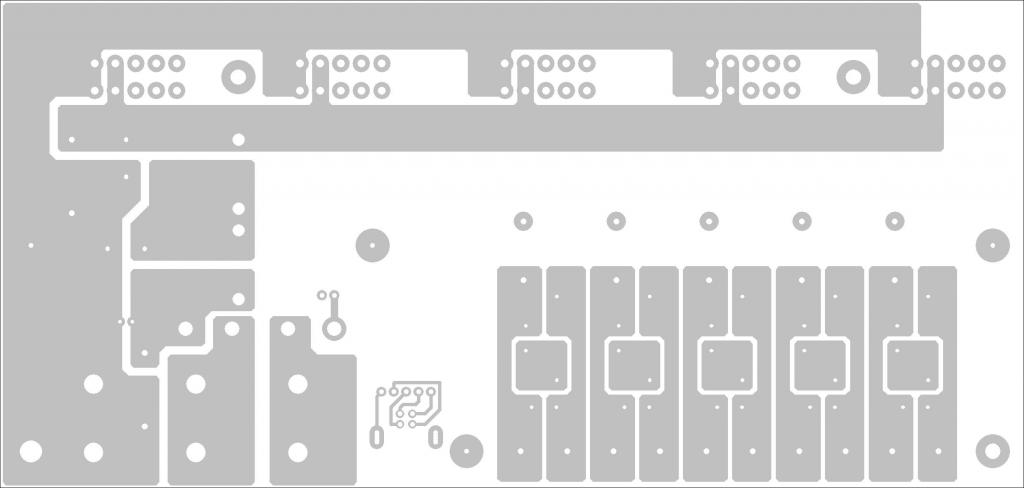

Нарисовал новую кросс-плату под промышленное производство.
Размер получился 210х100. Двусторонняя: нижняя сторона - питание, верхняя - выходные цепи. Фольга 70мкм.
Оба вида сверху, нижняя сторона - на просвет.
- силовые терминалы из держателя предохранителя
- акустические терминалы те же, что и раньше, но вставлены друг в друга - так компактнее и жестче.
- предохранители FU1,2 стандартные ножевые, вставленные в ножевые клеммы - как на картинке
- VD1,2 - супрессоры 1.5КЕ18А
- дроссели L1,2 на тех же кольцах что и ранее, но будут намотаны в три провода
- разъем USB - для чего-нибудь... В моем случае, для подключения датчика температуры от PowerControl v.2.0.
Все остальное вроде без изменений.
Ругайте...

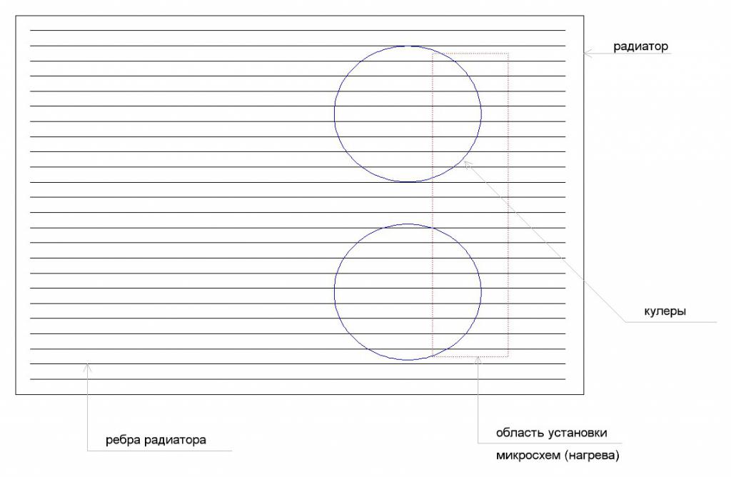

А если вот так...
Радиатор: внешние размеры 300х221х25мм; толщина подошвы 8мм; ширина ребер/пропилов 3мм.
Источник нагрева - область установки микросхем.
Ребра шинкуем все-же вдоль, и ставим два низкопрофильных кулера ближе к области нагрева - они отгоняют оттуда теплый воздух - остальное само остынет...
Ибо какой смысл активно охлаждать, дорогими и дефицитными кулерами, здоровый кусок дюралия, который греется только с одной стороны...
Плюс схемка, регулирующая обороты кулеров (от полной остановки до максимальных), в зависимости от температуры радиатора.

А не проще поставить термовыключатель град на 40 или 50 например типа KSD? Я так думаю при такой массивной плите он нужен там будет только летом и зачем там обороты регулировать , термодатчик со стороны микросхемы можно прикрутить что бы действие вентилятора не сказывалось
Старый 25.11.2016, 13:36   #300
Alex-L
Аватар для Alex-L
Сообщений: 2,096
...он нужен там будет только летом...
Именно.
...зачем там обороты регулировать...
а чё им (кулерам) все время на полную молотить? В схеме регулировки три детали, кулеры - четвертая и пятая.
...термодатчик со стороны микросхемы можно прикрутить...
Адназначна!
