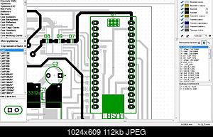

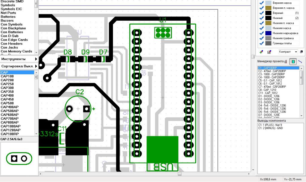

Олег, скажи c1-cap100rp(самый первый компонент) что это? ну и дальше как?

Сообщение от SuperLSD Посмотреть сообщение
ХДЕ? ссылку или лучше картинку вставь.

SuperLSD
Регистрация: 24.05.2013
Город: Пермь
Машина: Skoda Octavia a5 fl
Сообщений: 57
SuperLSD is on a distinguished road
справа внизу выделено
Вложение 43101
кондёр, номинал потом гляну, в машине. 50-100мФ. Для того, чтобы когда вставили ключ на секунду и выняли блок питания всё равно успел загрузиться. Или для управления от открытия центральным замком.
да, и R9 я не ставил, без него работает.

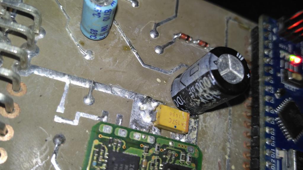

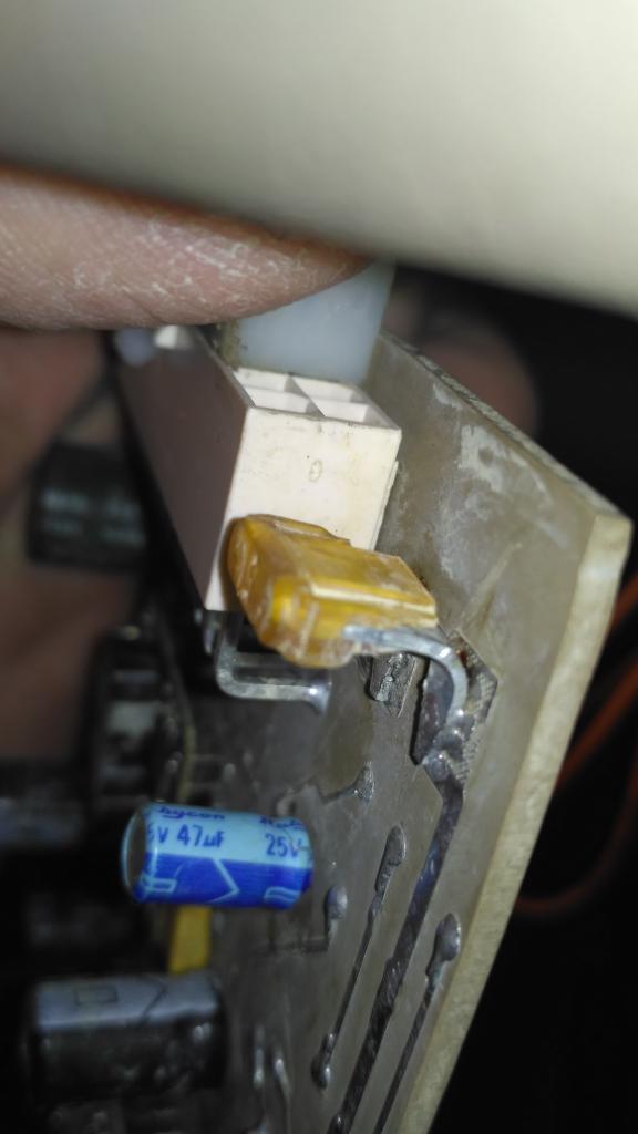

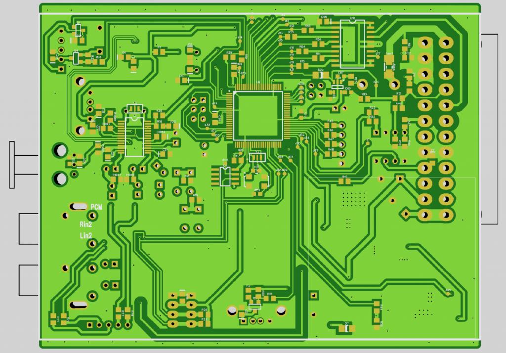

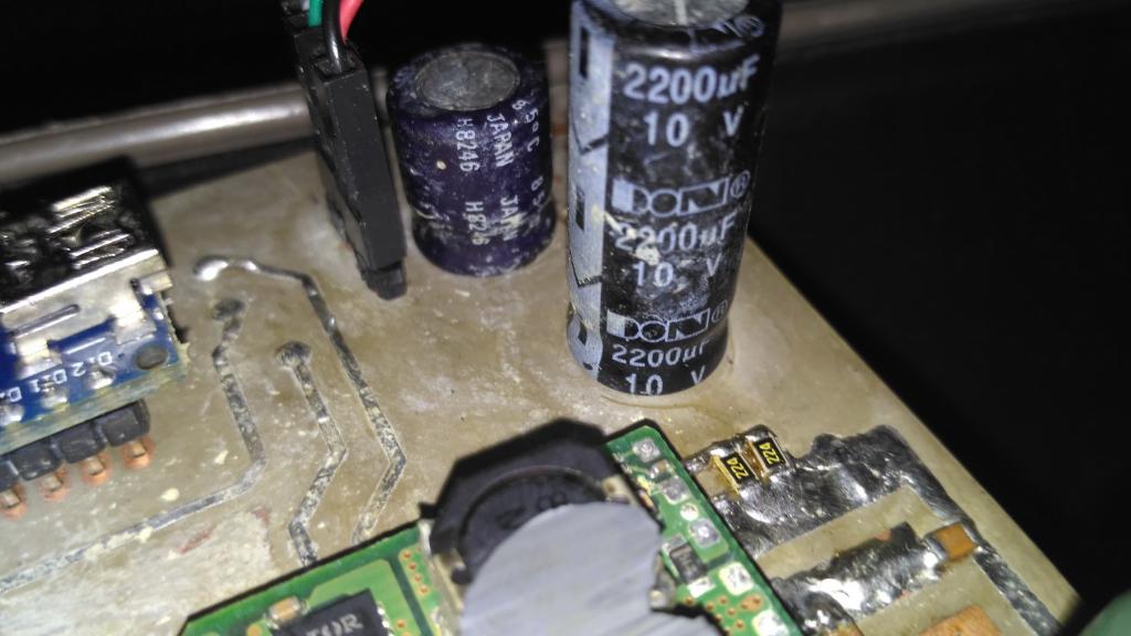

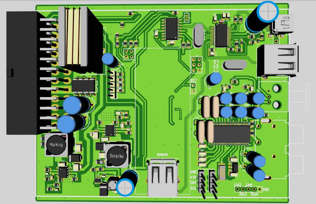

Сообщений: 2,548

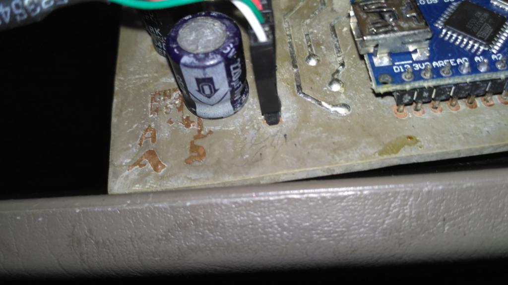

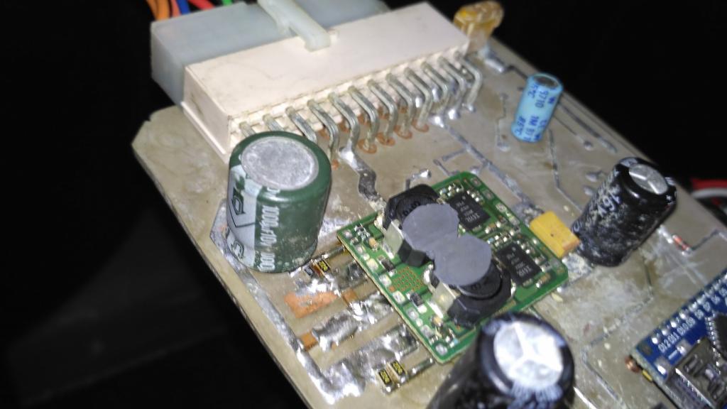

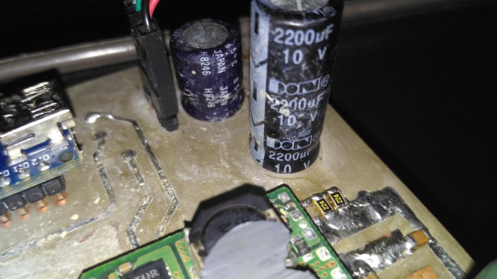

по 5й версии.
Название: IMG_20160320_132054_новый размер.jpg
ID:	43104   Нажмите на изображение для увеличения
Название: IMG_20160320_132047_новый размер.jpg
ID:	43105   Нажмите на изображение для увеличения
Название: IMG_20160320_132038_новый размер.jpg
ID:	43106   Нажмите на изображение для увеличения
Название: IMG_20160320_132033_новый размер.jpg
ID:	43107   Нажмите на изображение для увеличения
Название: IMG_20160320_132023_новый размер.jpg
Тип файла: rar 40.rar (35.6 Кб, 507 просмотров)

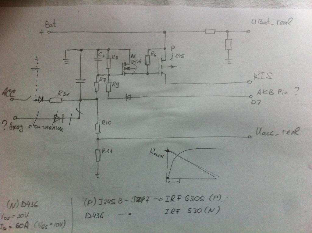

Старый 20.03.2016, 15:10   #300
Phill
Регистрация: 23.01.2016
Сообщений: 1
Phill is on a distinguished road
здравствуйте,
можете написать, что происходит с трансистором J245 до включения ACC и послe появления ACC.
Заранее благодарю.
Я понимаю так:
1. АСC - нет: оба транзистора выключенны.
2. включили АСC: на базу (Gate) пришло около 5 В, затвор D436 открылся. Пошел ток через R6. Внимание вопрос, что происходит с J245. Поидее тоже открывается ? и запитывает КИС.
3. АСC - выключили: но запитанный до этого контроллер продолжает удерживать питаниe na базе D436, по истечении задержки D436 закрывается и обесточивает цепь, что делает J245 тоже закрывается.
Такое ощущение что он просто дублирует D436. V этом moja проблема не пойму ни как до конца.
Потому что если он дублирует D436, то в принципе он и не нужен.
