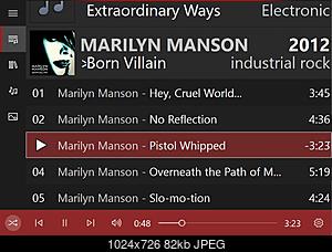

Тема в стиле Windows 10 на MPS (beta 3).
https://dl.dropboxusercontent.com/u/...obar2000_X.zip

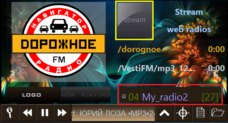

Приспосабливаю под себя сборку 4Icar_12_2 (под разрешение 800х480).
Подскажите где меняется размер и положение текста в красном прямоугольнике и можно вставить свою картинку в желтый квадрат (если можно, то где)?
