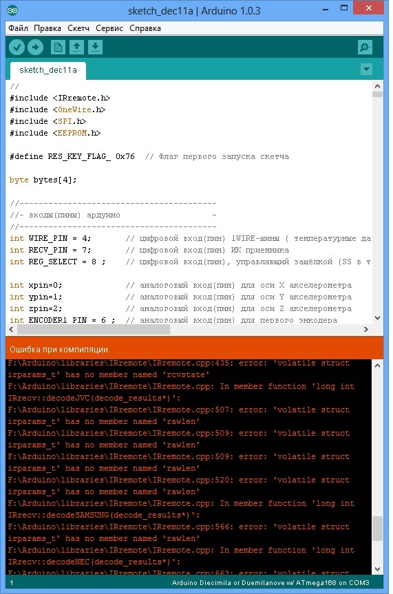

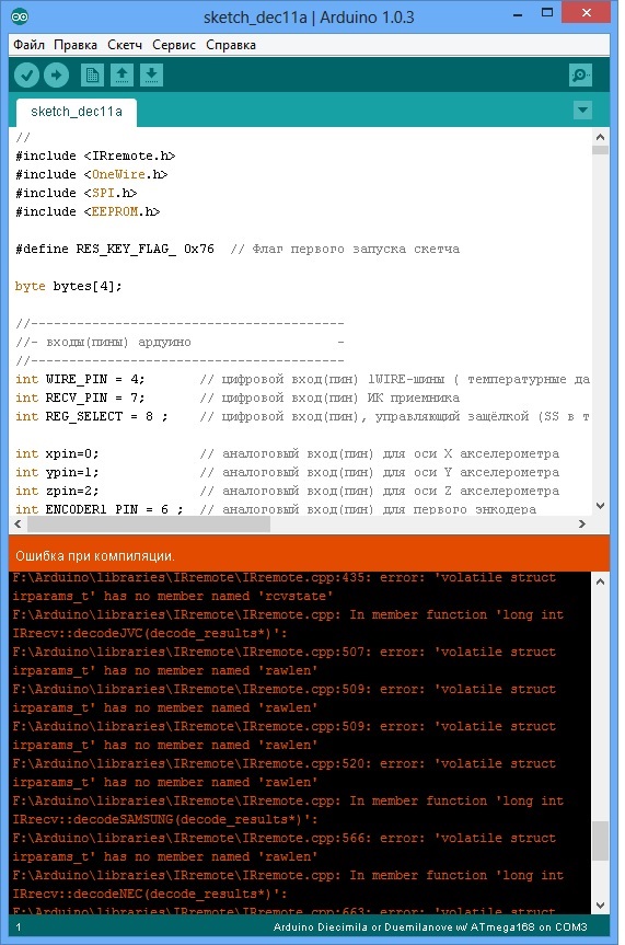

У меня при проверке ошибка, что не так делаю?

Сообщений: 5,275
У тебя версия компилятора 1.0.3, а на соседнем форуме я слышал, что некоторые старые библиотеки выдают ошибки в новых версиях компилятора. Я использую 1.0.1 и у меня всё нормально. Так что есть два варианта. Первый - искать или править библиотеку под новый компилятор. Второй - использовать более старую версию компилятора

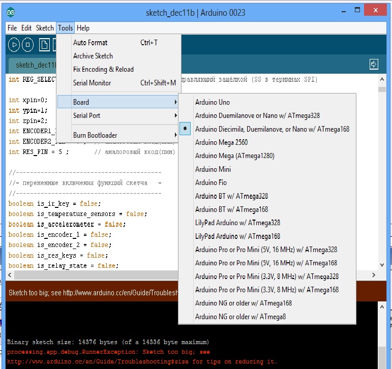

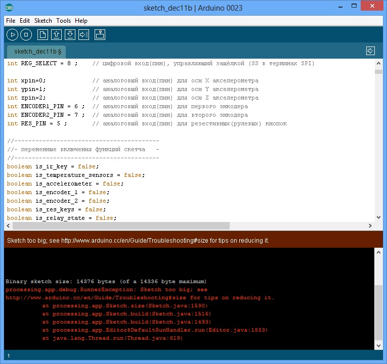

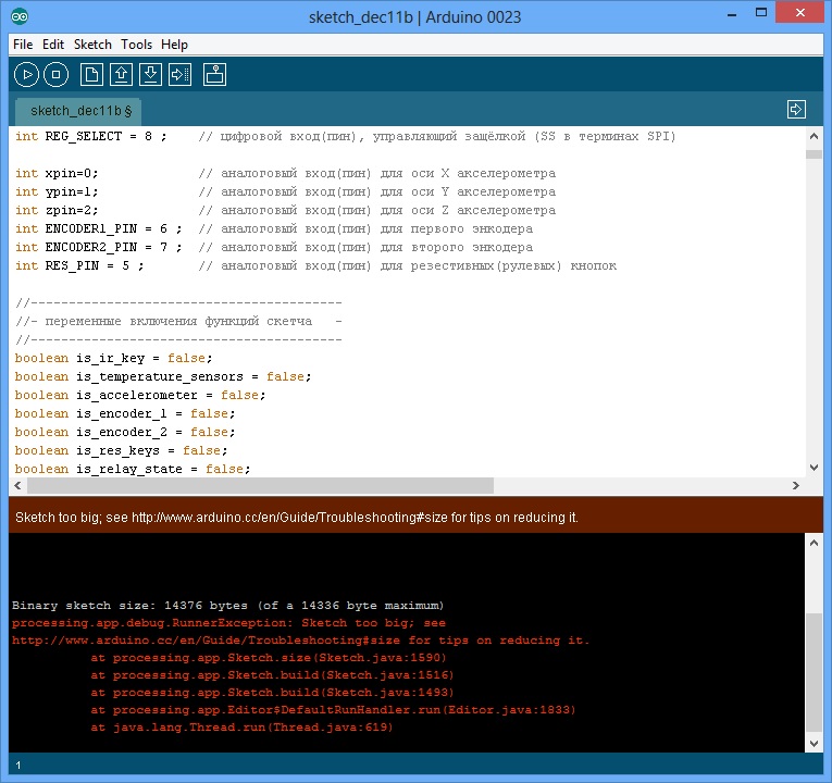

попробовал 0023- другая ошибка
У меня Carduino Nano V.4 (посмотрел чип стоит Atmega-168)
ID:	28957   Нажмите на изображение для увеличения

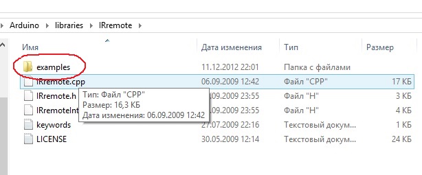

Получается, у тебя в архиве нет папочки examples

Сообщение от folv Посмотреть сообщение
Не понял, а какое отношение наличие этой папки имеет к ошибкам?
На днях полетел комп, поэтому писал на память. Сейчас всё восстановил. Оказывается у меня версия 1.0. Попробовал в 1.0.1 тоже ошибки, а в 1.0 всё нормально.
