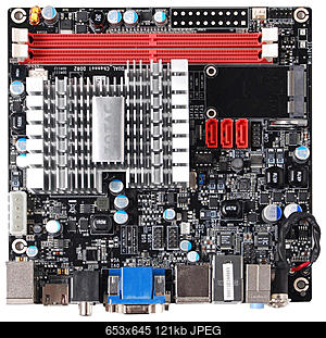

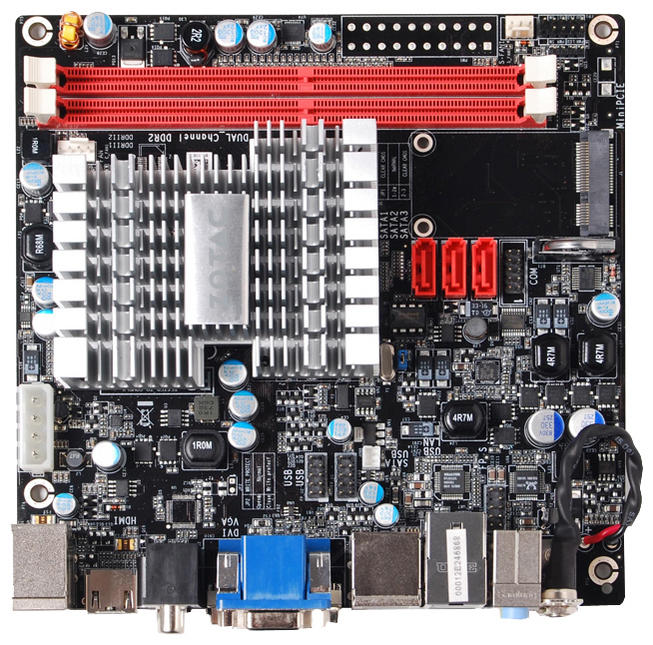

За последнее время был доделан блок питания, установлена парковочная камера. Торпеду опять разобрал. Нужно протянуть провода от акума и от парковочной камеры, хочу поставить электропривод замка багажника с управлением от сигнализации. И самое главное от Acera решил отказаться, была закуплена плата
Zotac IONITX-C-E
Выбор пал в связи с встроенным блоком питания, плате необходимо только 19 в питания. Так что мой блок питания подходит на все 100%.
Потребляет меньше Acera. С монитором не более 2.5А.
Домучал активатор для парковочной камеры, ОГРОМНОЕ СПАСИБО Chip, за
советы и исходник прошивки. Сейчас вычерчиваю чертеж корпуса для матплаты, фотки всех мучений будут позже. Название темы видимо придется поменять.

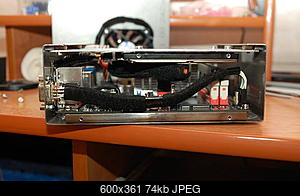

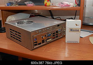

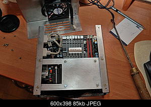

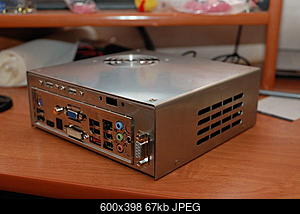

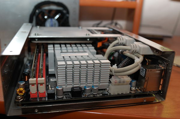

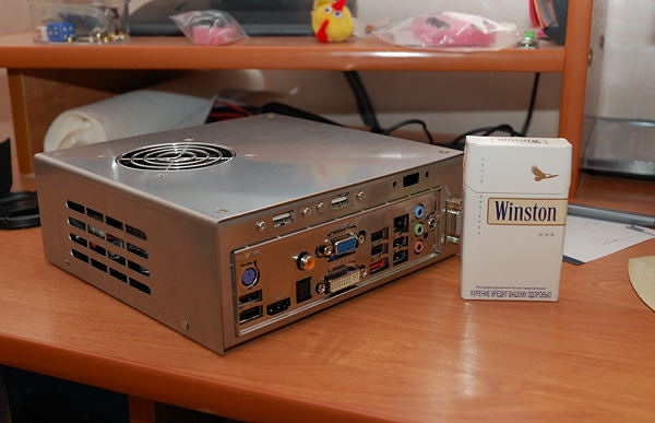

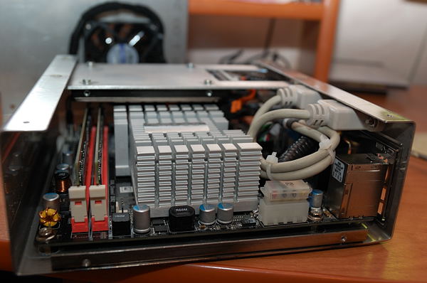

Продолжение установки:
Мучения с контроллерами были долгими и мучительными, Огромное спасибо Chip b и xDriver, за помощь и советы! Все отладил!

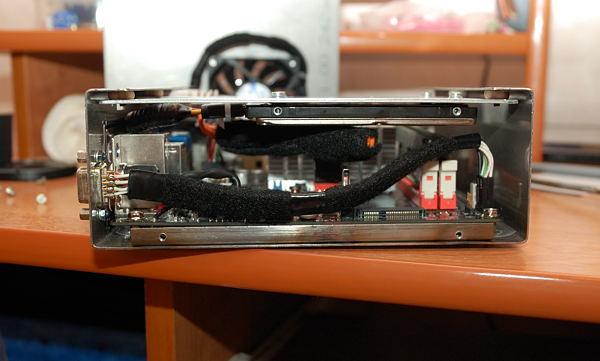

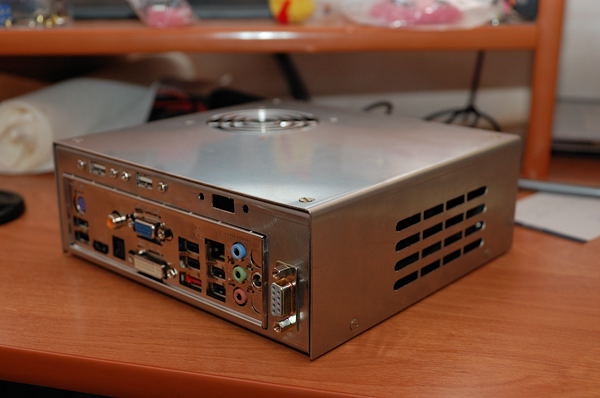

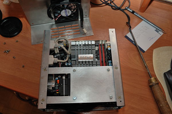

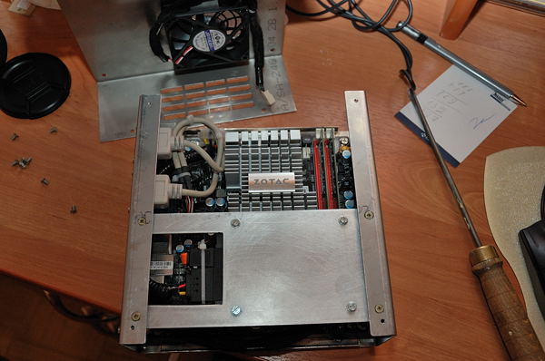

Собрал корпус для материнки:
Размеры: 194 Х 182 Х 67 все в мм.
С одним USB разъемом промахнулся, пришлось перенести. Теперь о нем напоминает небольшое отверстие, (для вентиляции )

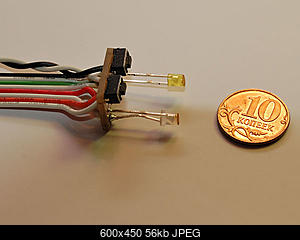

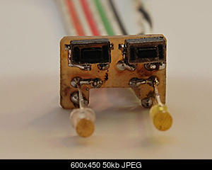

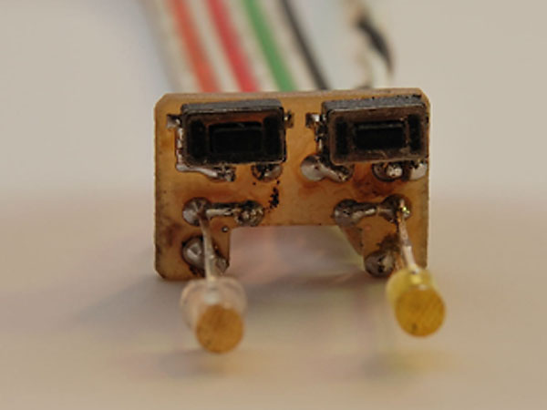

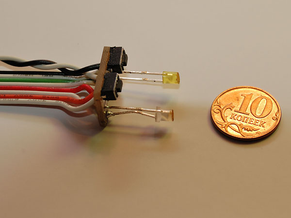

В последнюю фальш кнопку вставил светодиоды, контроль работы PC,
а так-же кнопки включения питания и ресет.
