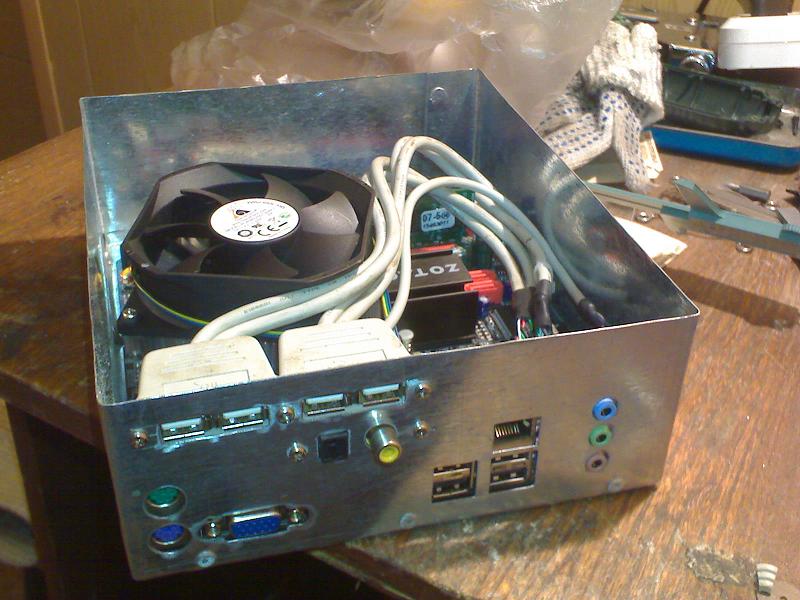

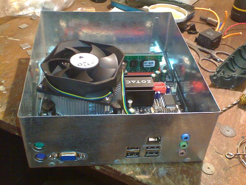

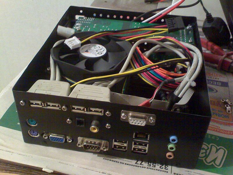

Всем привет!
Ну вот, закономерно настал момент, когда первый вариант PCCar перестал меня устраивать. В первую очередь по габаритам, ну и первый блин, конечно (корпус - погремушка).

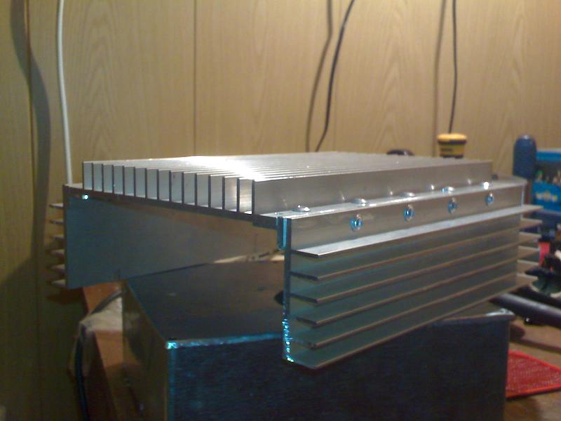

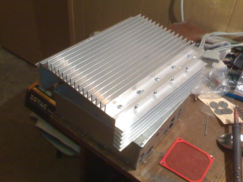

Первоначально была задумка сваять корпус, лишенный каких либо движущихся частей – в первую очередь вентиляторов. Решил взять алюминиевый профиль, из него сделать корпус так, чтоб радиатор проца имел с корпусом прямой контакт и таким образом охлаждался. Но подводные камни не заставили себя ждать: на радиаторе проца присутствовало напряжение порядка 1,5-1,7в (мать Zotac 610i, Vcc ядра?). Прямой контакт исключался. Пробовал через термопрокладки – перегрев. Ну и плюнул на это дело. Теперь валяется болванка без дела.
ID:	14547   Нажмите на изображение для увеличения
M_A_X вне форума   Ответить с цитированием

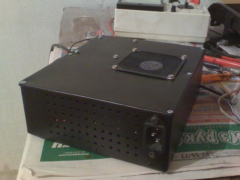

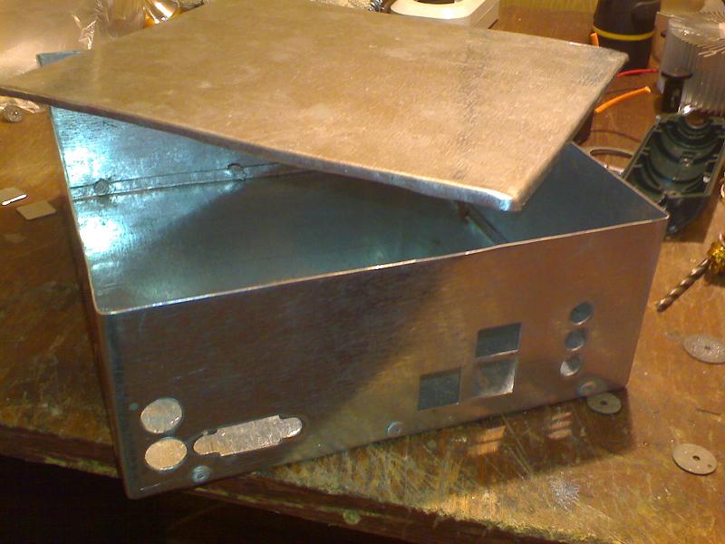

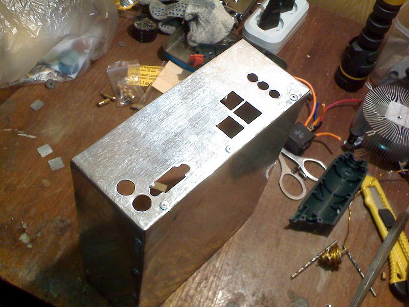

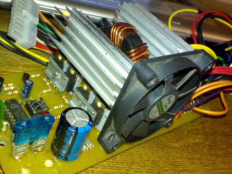

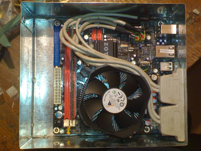

Решил делать «классический» корпус минимального размера. Материал тот-же, что и в первом проекте: оцинковка 0,8мм. Старый блок питания по своим размерам оказался неприлично большим.
ID:	14549   Нажмите на изображение для увеличения
Старый 20.01.2010, 15:00   #26
M_A_X
Регистрация: 22.03.2008
Город: Владимир
Регион: 33
Машина: FIAT
Сообщений: 111
M_A_X is on a distinguished road

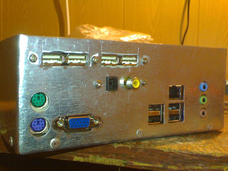

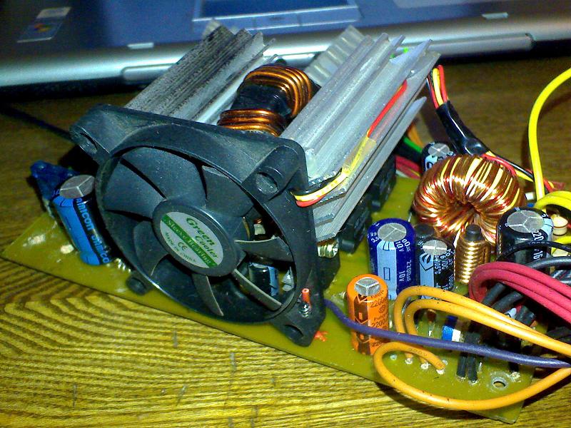

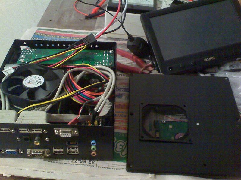

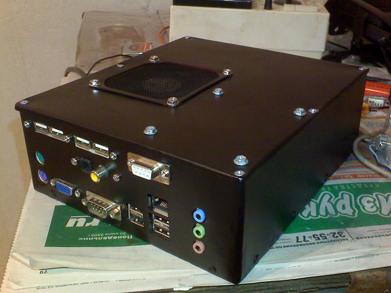

Поэтому было решено сделать новый. Вариантов была «тыща»! Но окончательный вроде определен, но пока не доделан. (Недавно попался недорого M2 ITX, ну решил и взять его). Ну и ладно, все равно свой сделаю (бзик у меня такой!).
Долго-ли, коротко-ли за день сделал основу и дня два подгонял все по месту.
Ну вот, покрасил, все установил, включил. Работает!
ID:	14551   Нажмите на изображение для увеличения
ID:	14552   Нажмите на изображение для увеличения

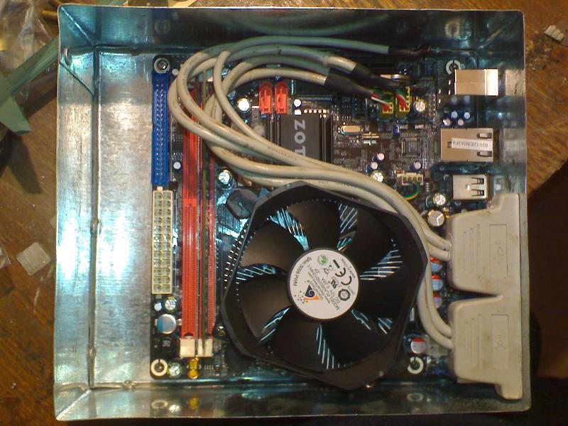

Может показаться, что внутри просто адские температурные условия, но!
Почти все провода находятся наверху и в нижней части потоки воздуха от кулера прекрасно обдувают ВСЕ. После часа работы на столе корпус наощупь был еле теплый. Температура проца ~ 42С.
Вот такой получился корпус. Его размеры 180х210х70 мм.

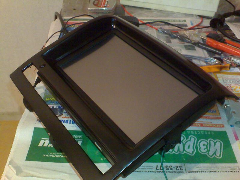

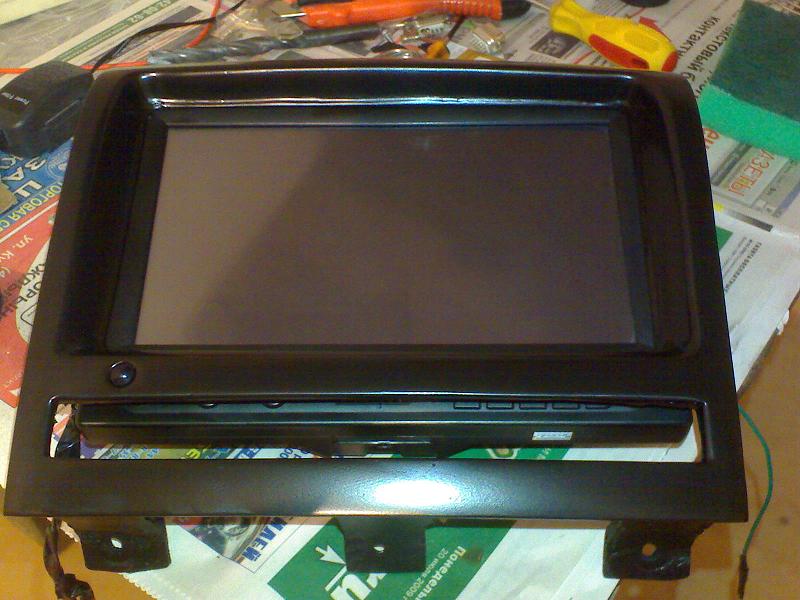

Еще, пользуясь случаем, немного поправил рамку монитора.
Пока все это валяется дома. Как потеплеет - пойду ставить в авто.
Пока все.
