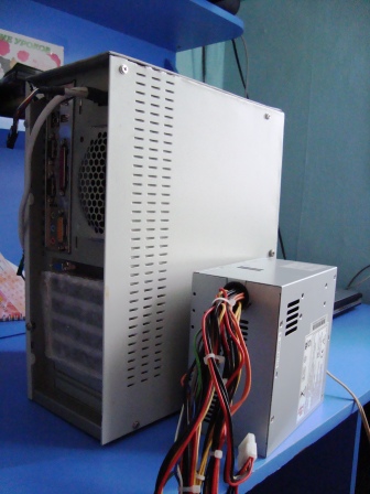

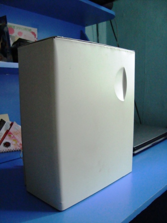

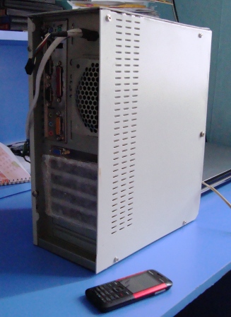

Наконец-то доделал БП и корпус. Корпус сделан из обычного системника с помощью болгарки, напильника, дрели и какой-то матери.
На фото БП АТХ стоит рядом для сравнения размера, переделанный БП АТХ внутри карпутера

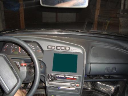

Итак я уже два месяца катаюсь с карпутером, но решил все-таки закончить статью, как я все это реализовал.
Вначале долго ломал голову над расположением монитора в панеле... тут помог пэинт
