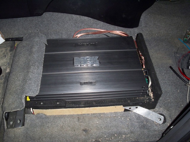

Тебе с местом попроще было, а нам пришлось в родные места залазить, ещё и усел с трудом под водительскую седушку запхнули, потому что он активно использует третий ряд седений.

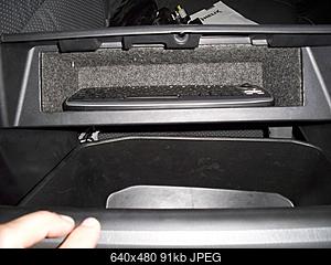

1.Если не секрет, плату поменял на какую?
2.Не рассматривал вариант вместо чейнджера в бардачке(если он есть конечно), хотя если нет, то вообще пустое место должно быть, а оно там без уточнений-ШГВ-280х200(между кронштейнами)х82

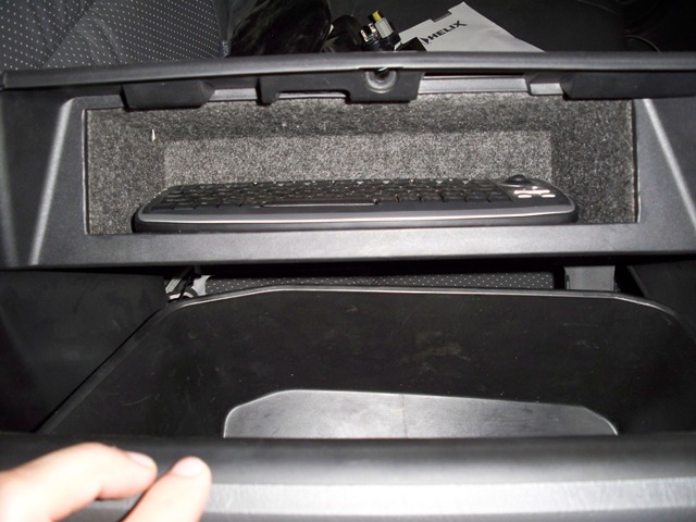

1.ASUS P5KPL-СM s775 mATX
2.В этом месте мы сделали полочку для клавы. Мы присматривались к этому месту, но решили не рисковать и поставили всё-таки под седушку.

Может я не прав, но имхо в этом месте клава более удобна для пассажира чем для водителя(далеко тянуться-салон ведь не маленький). Не рассматривал вариант выезжающей клавы из подлокотника(механизм сдвига придется скорее всего похерить). Либо перенести розетку и подогрев сидений(если есть) на свободное место, возле ручника, и на том месте, подходящего размера, клаву(может даже выдвигающуюся), и прикрыть ее откидной фальшь панелью. И если я не ошибаюсь, то под климатом есть еще одно место для опять таки выдвигающейся клавы(и где- то на форуме есть даже видео с бимером в главной роли), действительно достойная идея.

Можно было конечно пробовать и так заморачиваться, но учитывая, что это первый наш проект и кроме того и так стоит практически максимум того, что можно впихнуть в карпутер, то приняли такое решение, как приняли. Кроме того по идее клавой владелец авто должен пользоваться не так часто, потому лезть в такие дебри мне кажеться не очень целесообразно. Кроме того это коммерческий проект, а машина у нас и так уже месяц стоит и постепенно выходит за грани комерции в ракурс хобби

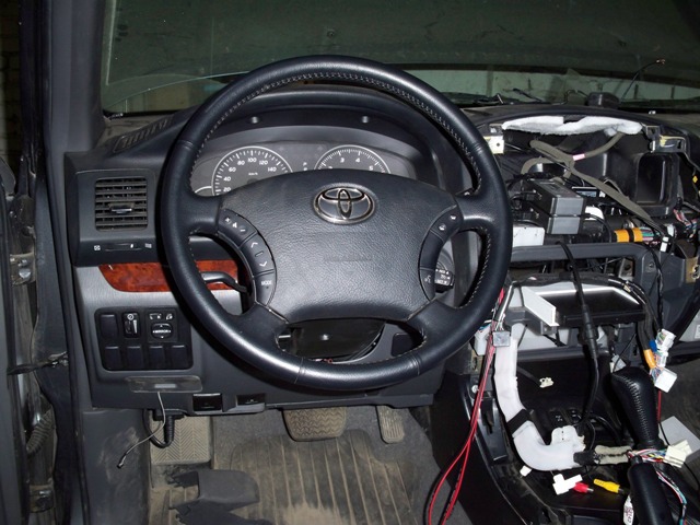

Понемногу первый этап проета подходит к концу. Уже вчистовую протянули всю проводку и сегодня надеюсь закончим с установкой железа. Завтра планируется финальная настройка программного обеспечения. После чего клиент от нас уедет, чтобы поездить и посмотреть, как всё работает и высказать после этого свои замечания и предложения.
Выложу ещё немного фото.

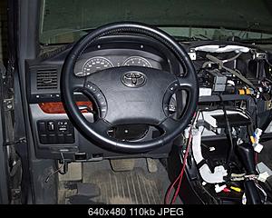

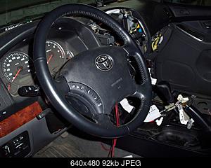

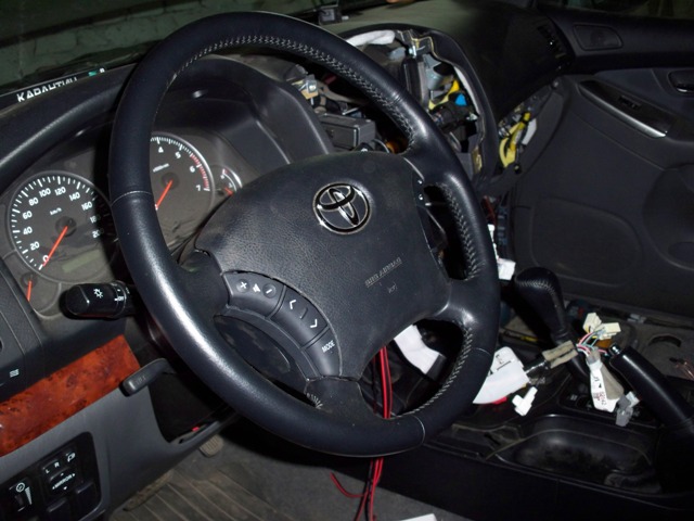

Вот так вот мы установили кнопки на руль, и пусть теперь кто-то скажет, что это не родное

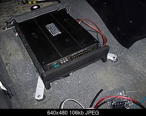

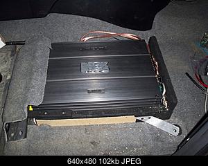

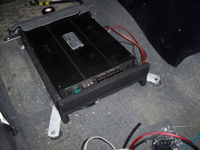

Усилитель кстати тоже пришлось ставить не тот что планировалось. Установили Helix DB5 Усилитель пришлось поднимать на проставки, чтобы воздуханы работали нормально.

На месте штатного CD чейнджера сделали полочку для клавиатуры, туда ещё подсветочку поставим, чтобы удобно было.

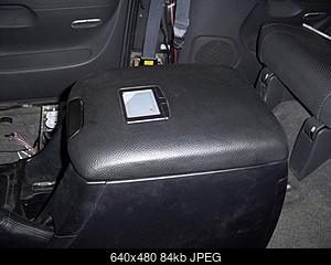

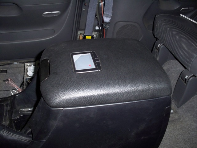

Вот так в подлокотник установили тачпад:

С тачем придумано на 5рочку, кнопки на руле действительно как родина. Не забудь с моником фотки забросить. Кстати вопрос-почему 8" а не 8,4" там ведь он мог влезть?

Боюсь, тачпад будет слегка неудобно использовать... сильно смещен назад. Хотя и к этому можно будет привыкнуть.
