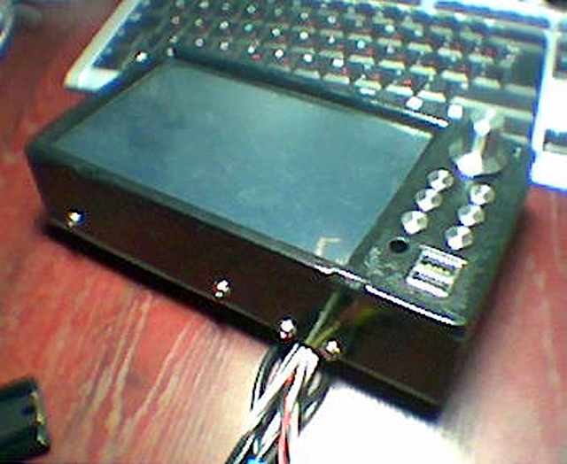

К сожалению, я на даче все делаю, далеко от города. Купить что-то возможности нет
Нашел сегодня с утра двухкомпонентную отделочную шпаклевку, обрадовался. Стер растворителем всю вчерашнюю покраску до самого текстолита и намазал рамку этой шпатлевкой. Подсушил и полтора часа шкуркой затирал
Потом все это покрасил остатками баллончика.. о чудо, теперь все ровно как и хотелось. Оцените:

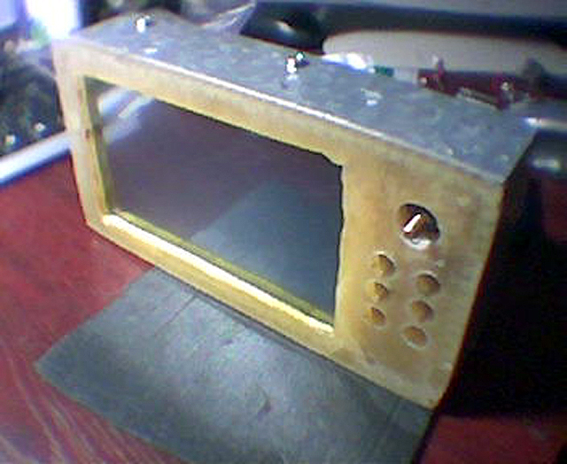

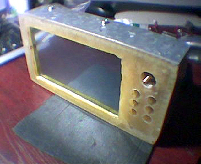

А я сделал макет всех начинок из ДВП вразмер, пластилином довёл до истинных размеров, сразу вставил все монтажные болтики и т.д.
Из оцинковки склепал периметр корпуса, загнул отбортовку в 6мм и насверлил в ней по периметру кучу дырок.
Насадил оцинковку на макет электроники и снаружи обернул бумагой, чтоб эпоксидка не растекалась !
Ждём 24 часа.
Выдавливаем макет, соскребаем прастилин, обрабатываем неровности, красим и устанавливаем всё в корпус !!!
