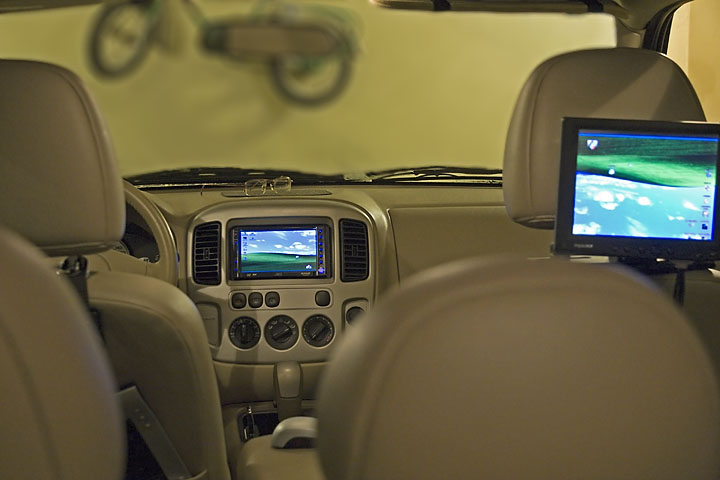

Ну вот и все готово. Сегодня весь день протаскивали провода по всему авто, запарились, все завершилось успешно. Выкладываю фоты.
Здесь оба моих монитора, спереди голова JVC KW-AVX706, комп подключен через AV-in, сзади тачскрин Prology PCM-800.
Кстати, уже после инсталляции вечером словил глюк, изображение на мониторе перевернулось кверху ногами во всех режимах и со всех источников! Кто знает как победить? подскажите!!!
Переворот изображения делается удержанием 5 сек. кнопок на мониторе.

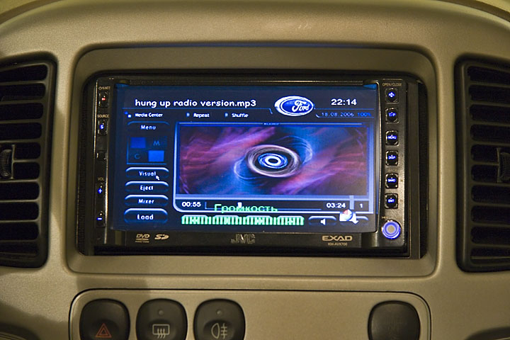

Спереди хоть видео идет через композитный разъем но качество для фрондэнда достаточное. Это Road Runner со скином Media Center 2.0 Skin by CdRsKuLL.

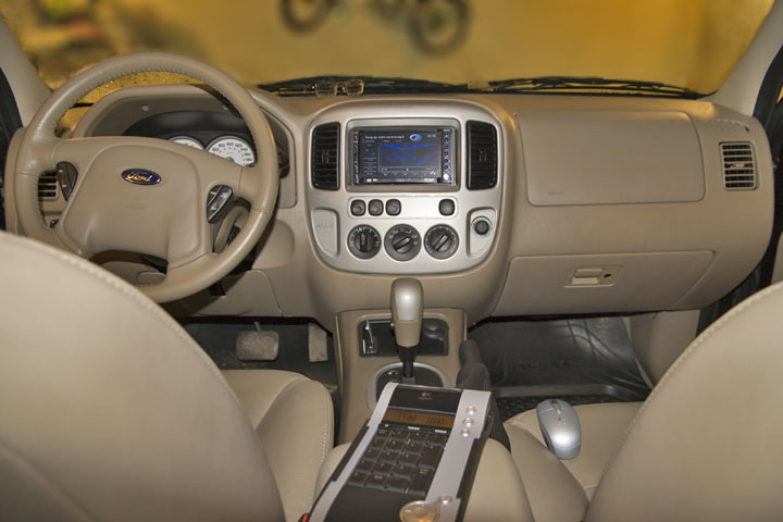

Т.к. спереди экран не сенсорный управление настроил через MediaPad от Logitech diNovo, получилось доволно удобно, есть постоянные кнопки перехода по трекам, перемотки, громкости, пауза и стоп, а навигацию настроил через KeyTBL.ini

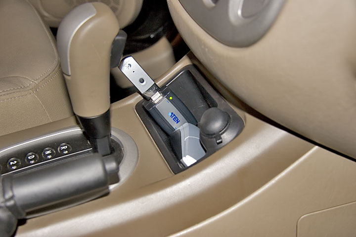

Активный удлиннитель USB 2.0 протащили через тоннель, тут торчит радио-рессивер от Logitech diNovo и здесь же вмещается и мышка из комплекта diNovo.

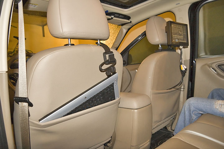

Ксати, клава diNovo такая тонкая и компактная, что влезает в задний карман и совсем не топорщится, её даже не заметно когда она совсем убрана.

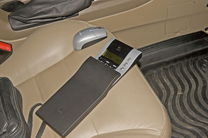

Да, а MediaPad закрывается специальной крышкой, ну что бы не поцарапался, и имеет кнопку выключения, для экономии батарей, дополнительные функции: показывает на экране дату, время и температуру в авто. Кста, мышь тоже имеет выключатель для экономии батарей.

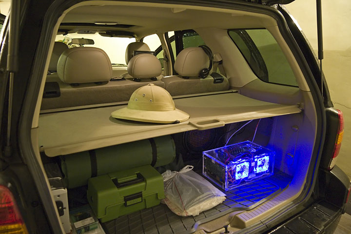

Ну собсна, вот и сам красавЕц - карпутер! БП SL ТЕПЕРЬ прекрасно тянет мою систему: ASUS P5LD2-SE / CeleronD 2.66 / 2*512Mb DDRII / 100 Gb 2.5" Seagate SATA / SB Audigy SE 7.1 / nVidia GF7300 GS TV / 2*LED Case Fan 80mm
Все это добро запихано в корпус ручной сборки, который пока лежит на полу в багажнике, но в ближайшем будущем бедет закреплен в нише, над аркой заднего правого колеса, вооон таааам на фото видно её - куда провода уходят, и тогда объем багажника будет не занят компом.

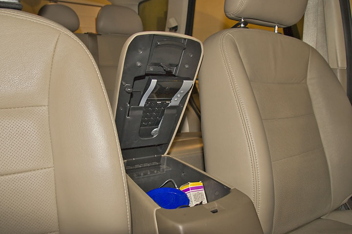

И еще нашел место и под MediaPad в крышке поклокотника, теперь ваще каждому устройству свое место нашлось, и ничего не торчит и проводов не видно и не мешатся ничего, как было изначально и задумано.
