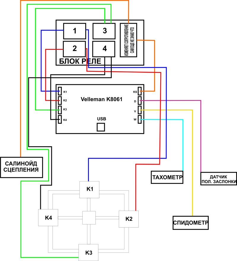

Схема

Я бы добавил в схему пару элементов :
1) Потенциометры положения соленоидов привода сцепления и положения кулисы. Причем в программу управления придется ввести подпрограмму юстировки привода сцепления. Подход "включено-выключено" здесь неприменим - никто же не ездит тупо бросая сцепление. Т.е. при включении сцепления надо подвести соленоид в положение начала схватывания выдержать в нем какое-то время либо не меняя положения, либо отпуская его очень плавно и только затем включить окончательно. Причем из-за износа, процесс юстировки надо проводить с некоторой периодичностью, либо при появлении существенных рывков.
2) При механической связи педали газа и дроссельной заслонки (что вполне логично для машины 95-го года, когда электронные педали газа еще не вошли в моду) надо вставлять дополнительный соленоид в стык троса, чтобы исключить резкое повышение оборотов двигателя при выключении сцепления при нажатой педали газа.
Ну и еще два дополнения.
1) В качестве исполнительных устройств вместо соленоидов проще использовать сервомашинки. Для привода сцепления можно использовать например http://www.modelsworld.ru/shop/product1662.php или можно найти помощнее - до 30 кг-см. Для перемещения кулисы - что-нибудь попроще.
2) Использование полноценного виндового компа для этих целей - перебор. Для этих целей вполне хватит микроконтроллера. Можно использовать например готовую плату http://www.chip-dip.ru/product0/896237067.aspx в которой уже имеется 8 АЦП для потенциометров и 6 выходов ШИМ, которые (возможно, точно не знаю) можно использовать для управления сервомашинками.

Ответ не заставил себя ждать (просто разработки перенеслись в личку):
И так на сегодня мы имеем ?!
При содействии kostya740 Было решено:
1)переделать сцепление из салинойда на сервопривод(т.к. салинойд при уменшении напряжения не замедлял ход а выключался).
2) Управление собирать на микрочипах.
3) Установить концевики на положениях КПП.

Потенциометры положения соленоидов не нужны т.к. в переключении достаточно знать какая вкл. передача, а юстировка сцепления это перебор. Проще отпускать сцепление ранозамедленно по формуле:
V*n1*D
Над солинойдом между педалью газа и заслонкой надо помозговать, но только с условием что при выкл. питании РКПП педаль должна функционировать.
Ну, а по поводу "Я бы в теории взялся" был бы рад если бы просто понаблюдал и понаходил не достатки...

Сообщение от Kosyachek007 Посмотреть сообщение
V*n1*D
Не соглашусь - я периодически пользую машину жены с роботом - когда дергаешь ручку не сам - требования к скорости переключения только возрастают.
Если отпускать сцепление со скоростью с которой проходишь момент схватывания но в течение всего хода педали - озвереешь ожидаючи когда же она наконец-то переключится
Как мне кажется, обойтись без неравномерной скорости включения сцепления можно тока в качестве промежуточного, отладочного этапа.
По большому счету скорость включения сцепления должна еще зависеть от положения педали газа. В положении "в пол" - включать практически "броском сцепления", а в положении 1/4 - 1/2 - медленнее, обеспечивая плавность хода.
Но это не первый приоритет
Ну тут все в ваших руках. Я бы предложил шаговый двигатель с червячной передачей. Конструкция вставляется в разрыв троса. Сам двигатель прикручен к одной стороне разрыва троса газа, ползунок червячной передачи - к другой. Шаг резьбы нужно будет подобрать таким образом, чтобы он сам не "разматывался" при нажатии педали.
И еще момент, нужно подключиться к концевику педали тормоза, чтобы машина начинала сама неторопливо ползти на первой передачи при отпускании тормоза - повторить эффект АКПП.
