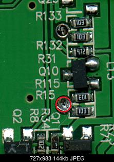

плата вот такая
красным кружком отмечено единственное, на мой взгляд, место, где мог быть "зеленый проводок". но похоже, его нет. то место, оно совсем не для того место
может у кого есть монитор с такой же платой но с проводком? покажите - где проводок

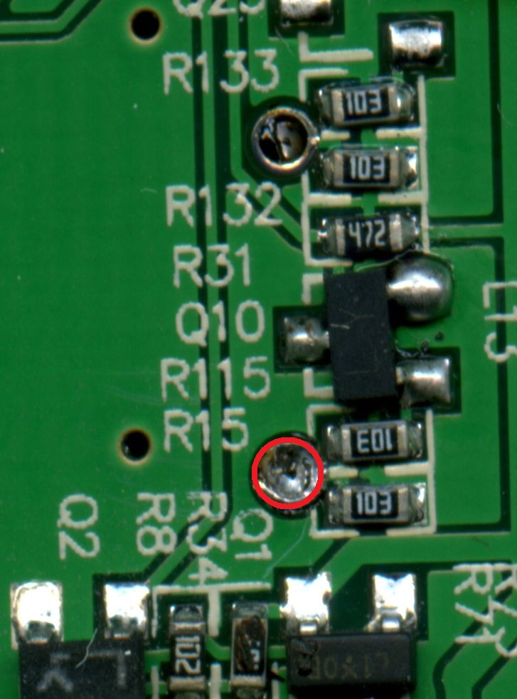

монитор лилипут, плата вот такая.
Красным кружком отмечено единственное, на мой взгляд, место, где мог быть "зеленый проводок". Скажите пожалусто так ли это?

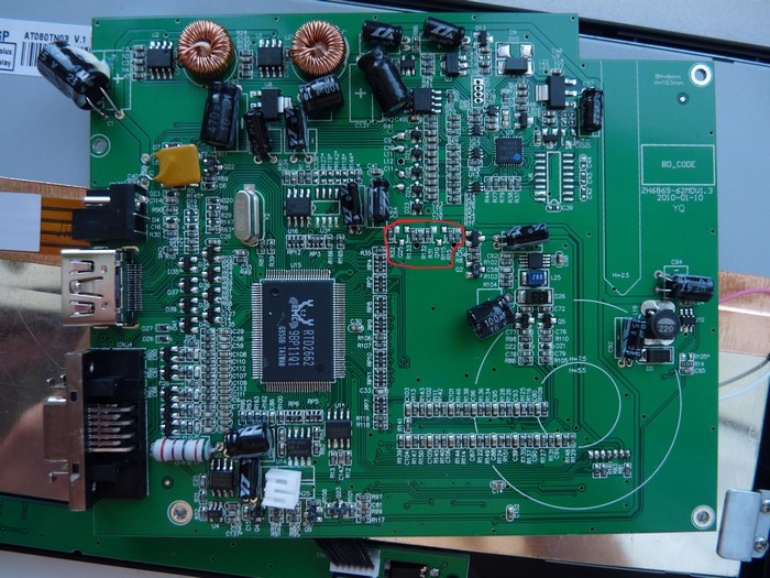

Название: общ отм_thumb.jpg

jek616 именно так, целых 2 проводка только транзисторы впаять придется
ЗЫ для тесту можеш перемкнуть пинцетом левый верхний и нижний посадочные места тр.

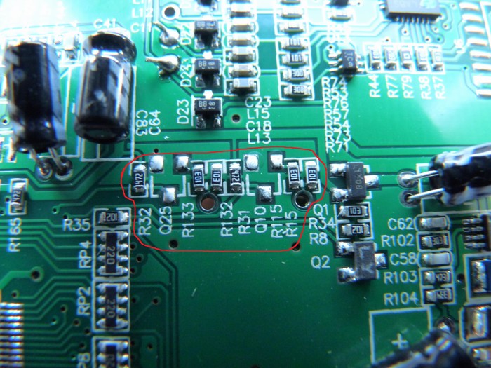

У меня этот узел выглядит так:
Провод подпаян с обратной стороны платы.

у меня вот так на монике Lilliput 629

Спасибо. Я так понял один из них ав1 а другой ав2 (интерсно кто есть кто?).
Скажите пожалуйсто какой именно транзистр надо купить, например в магазине чип и дип.

у Геннадия распаян АВ2, у Джека слева направо АВ1, АВ2

Все верно. У меня распаян на AV2. Транзистор, я думаю, подойдет такой: BC807 он с pnp переходом (у меня стоит точно с pnp переходом).
Хотя в чип и дипе можешь проконсультироваться.
Вот его параметры:

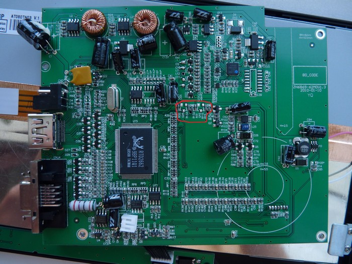

Запаял два транзюка вс847 на свой лилипут 669 (фото jek616 выложил), видео 2 активировался, переключется, а вот видео 1 ни как, в чем может быть проблема?
