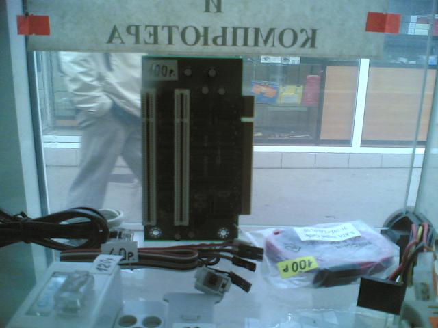

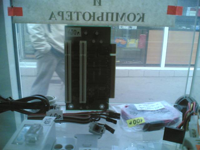

вот, сегодня видел rizer.

ага, ТАКОЙ райзер у меня уже есть... обрати внимание - КУДА будет торчать воткнутая в него плата?
Ага, тем более судя по размеру мне орн никак не войдет..
