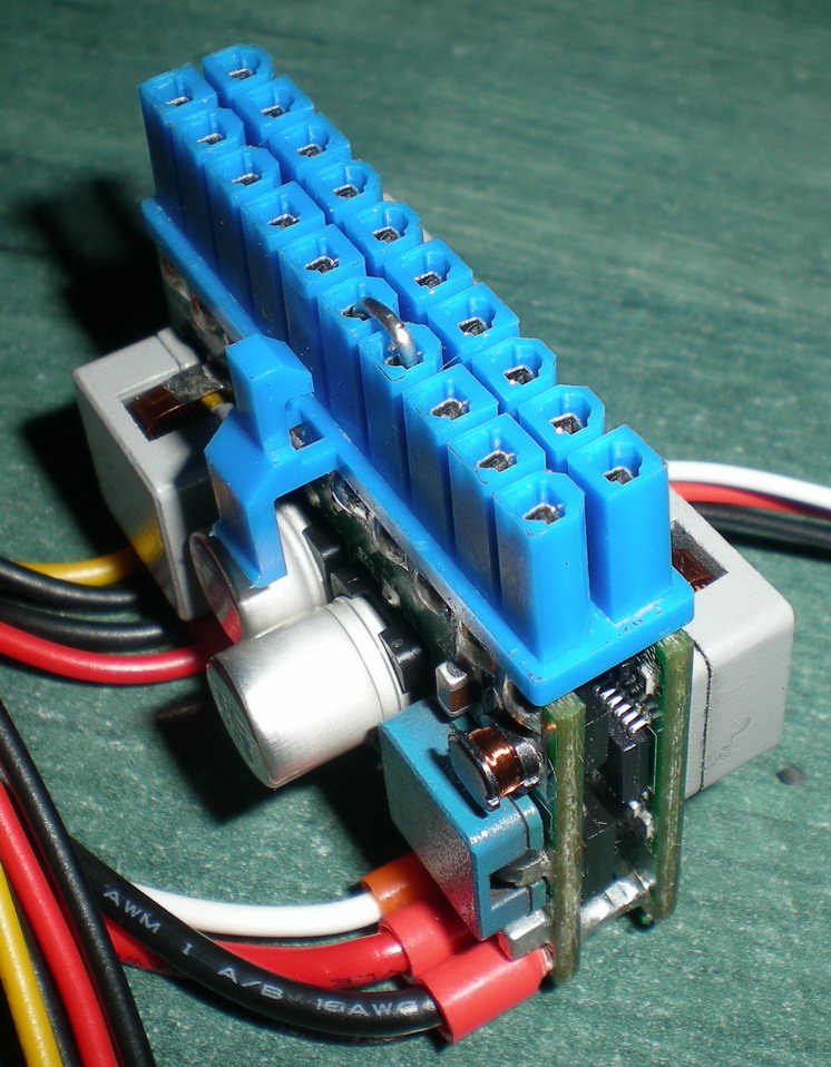

то есть вы хотите сказать, что я могу без подзарядки(DC-DC 12-18.5) повесить бук на 12Вольт? И будет пахать?
Кста вот фотка. Правильно?

зря ты это вообще затеял. неправильно это....
двойное преобразование...9-14 > 12 > 19.....
вопервых большие потери, во вторых контролер вкл-выкл от M3 заюзать толком тоже не получится, в третьих на M3 12 вольт будет работать с перегрузом, а 5 с недогрузом, а 3,3 ваще без нагрузки..(имхо не неправильно это все)
PS купи нормальный ноутбучный зарядник, и будет тебе счастье

У меня есть нормальный фирменный зарядник HP. Вот с ним у меня проблемы.
Перегрузов и не догрузов никаких не будет:
БП 120Вт. Ноут 90Вт+Монитор 20Вт
На 5Вольт ДВД+2Хаба по 4 порта полностью упакованных
У а про контроллер посмотрим. Это только опытным путем проверить можно.
Я спрашивал, про правильность установки перемычки PS-ON на землю.
А реле на кнопку всё таки поставлю, мало ли что
Мой проект

вот смотри, ноут 90ватт, БП 120. 120 ватт это суммарная мощность всех выдаваемых БП каналов 12, 5, 3,3 и 5VSB, при этом самый маломощьный канал это 12 (не считая +5VSB), даже если предположить что что между 12 5 и 3,3 делится поровну, то 120-10(это +5VSB)=110. 110/3 получаем 3 а ампера. после преобразования в 19 у тебя останется меньше двух ампер. Как ты думаешь хватит ли это твоему ноуту?
а нагрузка на 5 вольт даже при полностью загруженних хабах и DVD в режиме записи не превысит 3х ампер
