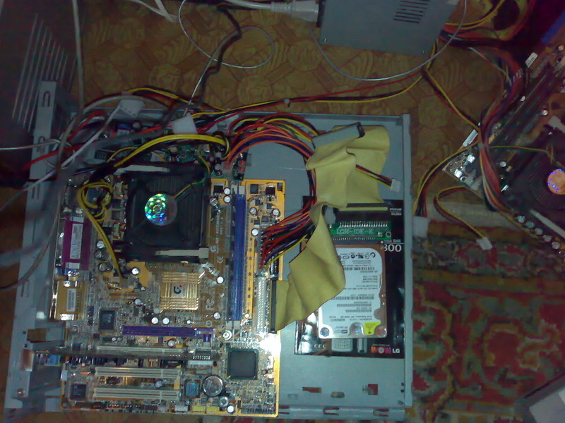

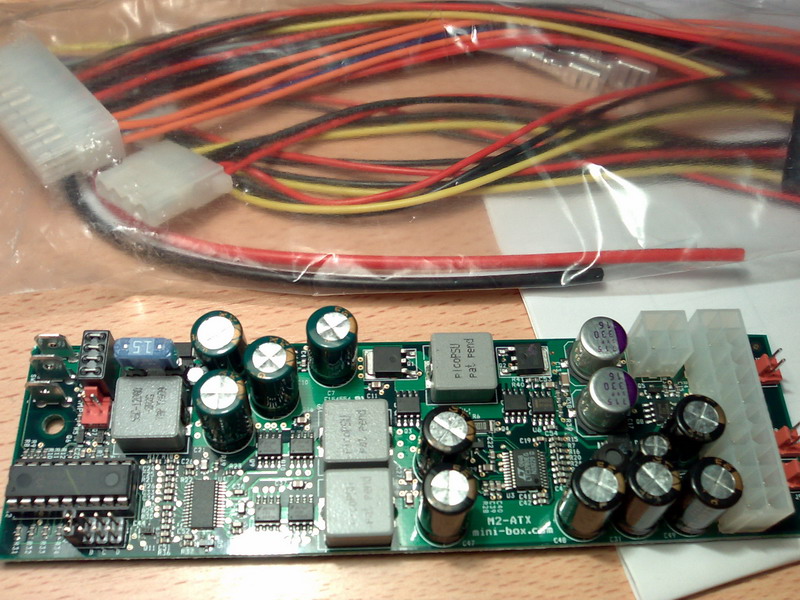

Вот и блок питания пришел M2 ATX. Осталось разобраться как с ним работать и нет проводка 4-х пинового в комплекте.. абидна.. таки бапки и недокомплект. Ну да ладно.
Жду телевизор когда обменяют и приступлю к монтажу.

Сегодня был собран проводок дополнительного питания из двух отрезков от мертвых бп и запущена система в домашних условиях с целью теста M2 ATX. Долго парился даже глядя в инструкцию как его включить, что замкнуть, страх спалить девайс мешал трезво мыслить, потом допёр.
По напругам всё в норме
12в - 12,09в(цешка) - 11.4в(speedfun)
5в - 5,04в(цешка) - 4.7в(speedfun)
При загрузке ток прыгает от 2A до 5.6A в спокойном состоянии 2.27A если начинать шерстить то до 3-5.6A опять скачет.
В выкл состоянии 0.06A
Единственное что не понравилось так это что он даёт наводку на монитор(ЖК 19") полосы проскакивают. Думаю нужно БП выносить за пределы корпуса или ещё какими-то методами бороться. БП стоит так что ветер на него попадает от процессорного куллера.

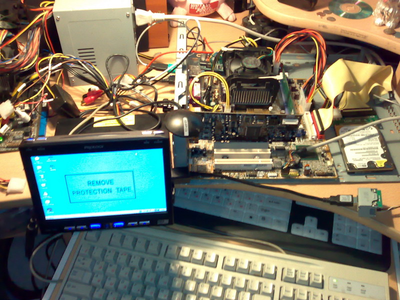

Наконец то вернулся телег... уря!!!!!

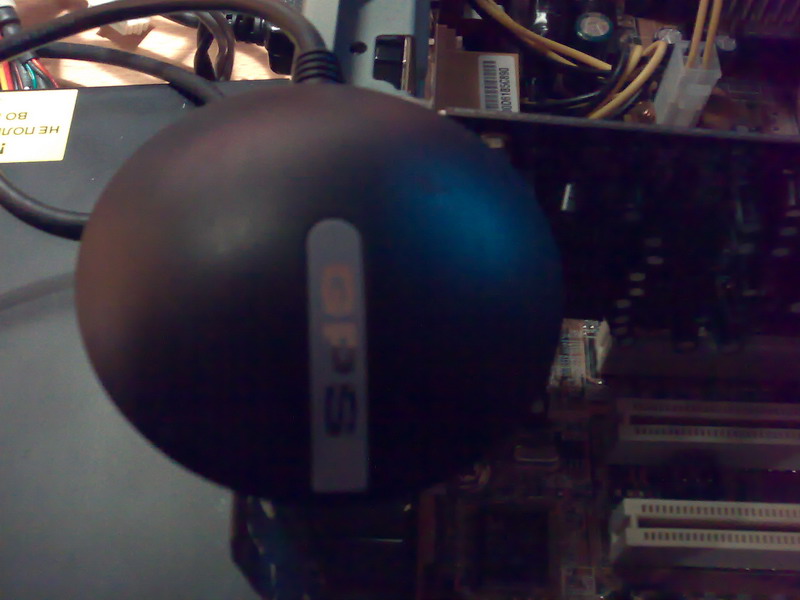

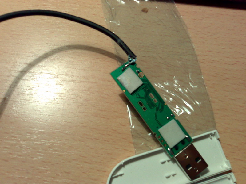

По случаю был куплен GPS приемник GlobalSat - BR-355 на чипсете Sirf Star III
Собрал систему на столе, 12 вольт для телека и для блока M2 взял с простого АТХ блока, мама слева для нагрузки т.к. блок сам по себе отказался стартовать.
ID:	5715   Нажмите на изображение для увеличения
ID:	5716   Нажмите на изображение для увеличения
Название: na stole.jpg

И ещё вот что инетерсно разрешение стоит 800х600 а изображение внизу монитора смазывается. Как-то лечится это?
