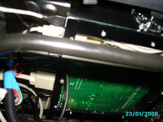

там ниша под сидением и под углом как раз блок встает хорошо - при сдвиге сидения вперед нигде не цепляется. Т.е. крепил переднюю часть к стальной поперечине - идет спереди круглая (~15мм диам.) по краям блока через пару алюминиевых уголков. А задняя часть - в одной точке идет на стальной каркас "сидушки". Сверху системный блок по периметру оклеен двусторонним скотчем (прорезиненный такой). Но сверху со скотча пленка не снята - чтоб не приклеился к "сидушке".

Под углом - потому что там так расположена сама сидушка - т.е. спереди она поднимается, а задняя часть - глубоко сидит - как чаша

Извиняюсь, что затянул. Вот фотка установленного блока

Это фото спереди?
Тогда ясно ты просто не стал ложить его на пол, а переднюю часть поднял выше ручек настройки кресла. так?

да - все верно. Нет - не чувствуется - там же металлическая чашка - как через нее почувствуешь?

если на пол, то при сдвиге сидения вперед задняя часть сидения задевала блок... И еще в таком положении как у меня не мешает воздуху из нижних воздуховодов

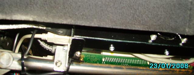

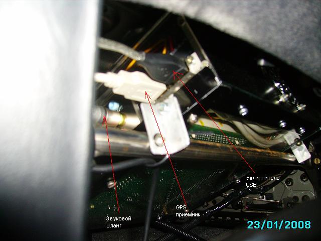

вот фотки спереди

Спасибо большое!
Ага! Теперь полностью въехал! У тебя и зад системника тоже приверчен к креслу и все это ездит вместе с креслом? А почему без кожуха? Задумка или как?

да - зад тоже привинчен в одной точке. Без какого кожуха??? Все закрыто.
Дно из оргстекла - наверное поэтому тебе кажется, что там дырка...
