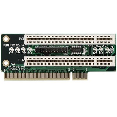

А не связаны ли прерывания с перемычками на плате?
У меня плата видеозахвата и TV K-World не дружат.
Пробовал PCI платы - какие были под рукой PCI - расширитель, sound,
сетевую карту - ни один вариант с двумя платами не заработал...

.....я таких не видел........у меня из*елки*тобишь ризера....шлейфик с пустышкой во второй слот пси.......а в маму с одим пси две карты никак не встанут.....имхо)ибо на нем одно прерывание.....

Но тем не менее на одном прерывании могут работать несколько устройств одновременно. Можно залезть в Диспетчер устройств, сделать "Вид - по подключению" и убедиться.

Обратите внимание, на райзере не даром есть какие-то перемычки. Вероятно как-раз для разделения слотов по ресурсам.

От лица компании G-Alantic Enterprise Co., Ltd. попробую дать пояснения по работе райзера GA630RS с платами серии D201GLY (GLY/GLY2/GLY2A):
1. райзер GA630RS обеспечивает работу двух плат PCI только на материнских платах, которые официально поддерживают режим работы двух устройств PCI через единый слот на материнке;
2. нашей компанией получен ответ от тайванськой лаборатории INTEL о том, что все текущие ревизии материнских плат серии D201GLY не поддерживают указанный режим работы.
Т.е. в итоге получаем, что при использовании райзера GA630RS с платами D201GLY/GLY2/GLY2A корректно работать будет только одна плата расширения PCI, причём только та, которая установлена только в нижнем слоте райзер-карты.
Постараюсь более детально пояснить, почему происходит именно так:
Если вкратце углубиться в теорию работы шины PCI, то для инициализации любого устройства PCI используется сигнал IDSEL (Initialization Device Select), который отвечает за выбор устройства назначения в циклах считывания и записи конфигурации. Сигнал IDSEL с каждого устройства подключается к шине AD, на линии AD11 (dev0) .. AD31 (dev20). В стандартной распиновке слота PCI для сигнала IDSEL зарезервирован контакт A26. Для реализации работы двух устройств через один слот PCI используется обходной манёвр, когда два сигнала IDSEL от двух различных плат PCI обрабатываются по двум разным линиям слота PCI материнской платы. Для обработки второго сигнала IDSEL производители материнских плат могут выбирать произвольную линию AD из указанного диапазона на своё усмотрение.
Как видим, для корректной работы двух устройств PCI через единый слот PCI, материнская плата должна корректно обрабатывать оба сигнала IDSEL: один - по зарезервированной для него линии A26, второй по резервной AD20..AD31. Если подобной обработки на стороне материнской плате по какой-то причине не происходит, то и работать два устройства будут некорректно или вообще не будут работать одновременно. В случае с платами D201GLY имеем как раз такой случай, когда сигнал IDSEL от второго (на GA630RS - верхнего) слота PCI никак не обрабатывается. Почему? По непроверенным данным, в чипсете просто не остаётся свободных ресурсов для дополнительного PCI устройства, так как максимальное количество поддерживаемых чипсетом SiS662 составляет 6, на плате уже установлено 5 устройств PCI, т.е. для установки в слот PCI остаётся только одна свободная линия.
3. Описание перемычек на райзере GA630RS.
Блок джамперов на райзере отвечает за выбор адресной линии AD20..AD31, по которой будет передаваться сигнал IDSEL с верхнего слота на материнскую плату (как описано выше). Выбор нужной линии зависит от конкретной материнской платы, т.е. от того, на какую линию производитель развёл второе устройство PCI на материнской плате. Как правило, корректная работа (с теми матерями, на которых поддерживается работа двух устройств PCI через единый слот) обеспечивается в положениях джампера AD29 или AD31, но никаких точных рекомендаций наша компания в данном случае дать не может, необходимо либо воспользоваться документацией на материнскую плату, либо прибегнуть к методу "научного тыка".
Для большей наглядности привожу фрагмент принципиальной схемы райзера, в части, касающейся работы блока перемычек:
Для тех, кто только принимает решение о выборе райзера для материнских плат серии D201GLY, я бы рекомендовал использовать наш однослотовый райзер GA620RS. В том случае, когда требуется устанавливать плату расширения PCI именно в верхний слот райзера (например для установки жёсткого диска 3.5" в корзине под картами PCI), то райзер GA620RS наиболее предпочтителен для использования с платами GLY/GLY2/GLY2A, так как в этом райзере есть только верхний слот, и в котором всё будет работать корректно.
Тем, у кого уже куплен райзер GA630RS и требуется обеспечить работу платы PCI именно в верхнем слоте PCI - теоретически можно переделать райзер GA630RS, поменяв разводку сигналов IDSEL между верхним и нижним слотом, но так как данная материнская плата всё равно не поддерживает работу двух плат PCI, то никакого смысла в заводской переделке нет. Если есть желание самостоятельно переделать райзер - то режьте линии, подходящие к контактам A26 (IDSEL) обоих слотов PCI, и перекидывайте их между слотами. Думаю, что такое простое решение поможет хотя бы обеспечить корректную работу платы PCI в верхнем слоте, при этом нижний слот остаётся неиспользуемым (так как всё равно с GLY работать не будет).
Надеюсь, данное пояснение прояснит вопрос совместимости плат серии GLY текущих ревизий и райзера GA630RS.

Ну это ты махнул. Даже если сдвинуть 3.5-хард, всё-равно места там будет недостаточно, даже чтобы просто воткнуть 2-портовый райзер в слот.
