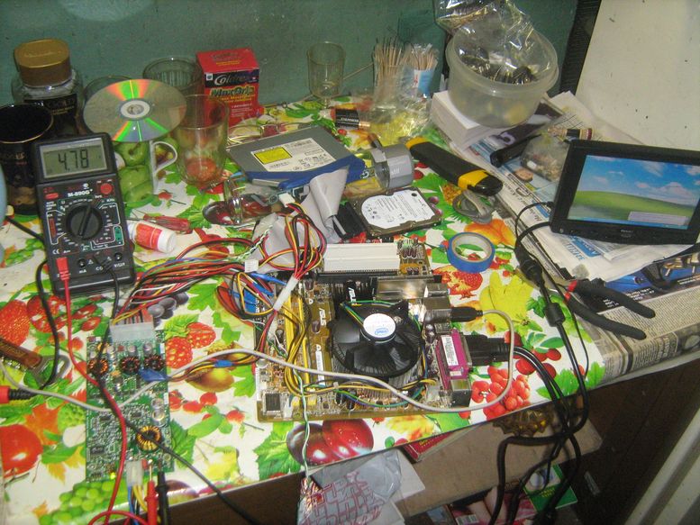

Сообщение от nkarataev Посмотреть сообщение
Буду пробывать на выходных отвести все что только можно НО независимо от этого думаю про новый БП..
Сегодня отвел от материнки все что можно (за исключением 2,5'' винта) при старте и дальнейшей работе нагрузка была около 6-8А, но после подключения SB X-Fi нагрузка возросла до 10А чем был выбит предохранитель на моем OPUSe.... обидно
6А минимум? как-то многовато...

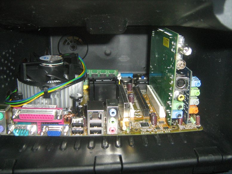

Так - не в тему - мое рабочее место
И фото расположение платы в бардачке...
