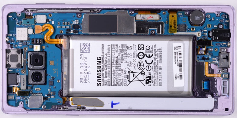

На Samsung Note 9 задняя крышка стеклянная, если ничего не путаю. Нужно просто снять её и сделать прямой обдув телефона сзади. Крышка приклеена по кругу. Проще отнести в мастерскую, где снимут крышку без риска её повредить. На крышке кроме датчика отпечатка пальца и беспроводной антенны NFC ничего нет.
Вложение 52673
Сзади места маловато. Мб просто снятие крышки даст что-то? Да и ещё сзади на крышке приклеена пластина, которая за счёт магнитов крепится на кронштейне в авто.
Вообще по идее всю конструкции перерабатывать надо

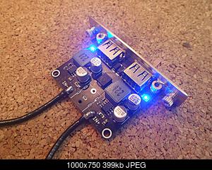

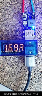

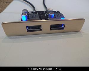

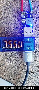

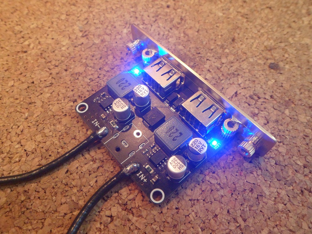

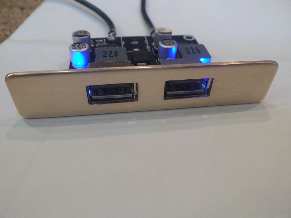

Снятие задней крышки в любом случае улучшит ситуацию с охлаждением. Ещё один момент, который может влиять на чрезмерный нагрев смарта -- это зарядное устройство. Если напряжение с большими пульсациями, то внутреннему контроллеру напряжения приходится "трудится" в полную силу. Отсюда и нагрев. Как вариант использовать специальный "умный" модуль подзарядки для авто. Проверен неоднократно, очень стабильная работа. Напряжение и ток заряда выбираются автоматически, в зависимости от подключаемого смартфона.

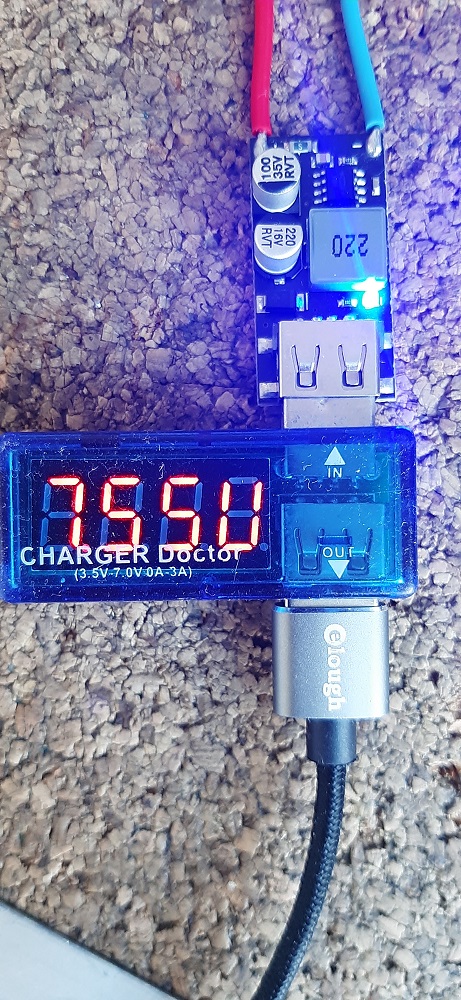

Это напряжение зарядки 7,55V

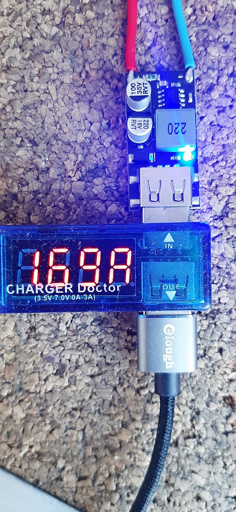

Это ток заряда 1,69A

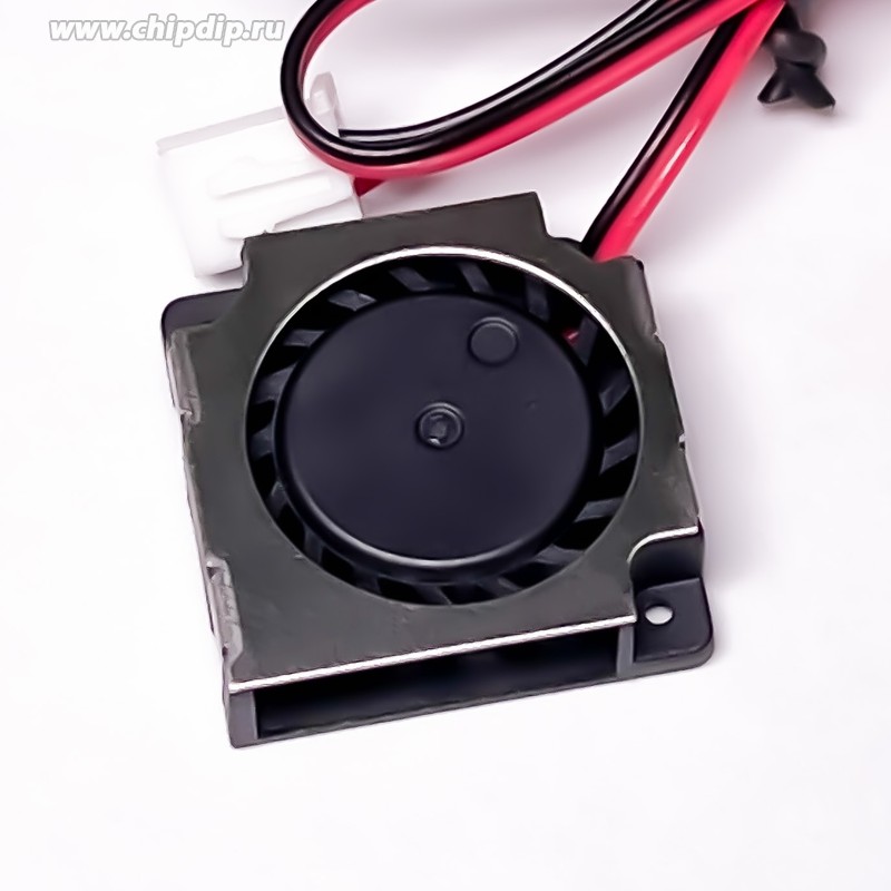

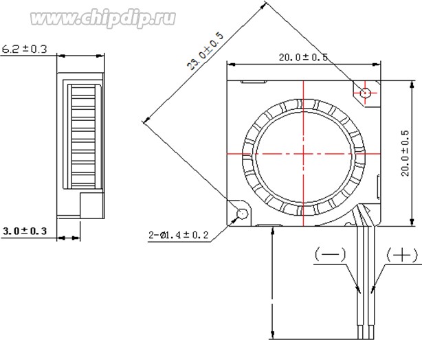

По всей видимости, только принудительное охлаждение внутренности смарта сможет помочь. Над этим придётся "поколдовать".
Можно использовать центробежные микровентиляторы

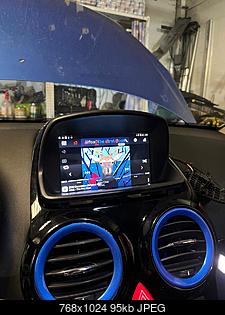

Что бы не выглядело "колхозно", нужно интегрировать в интерьер. Принёс-унёс источник- это всегда колхоз.

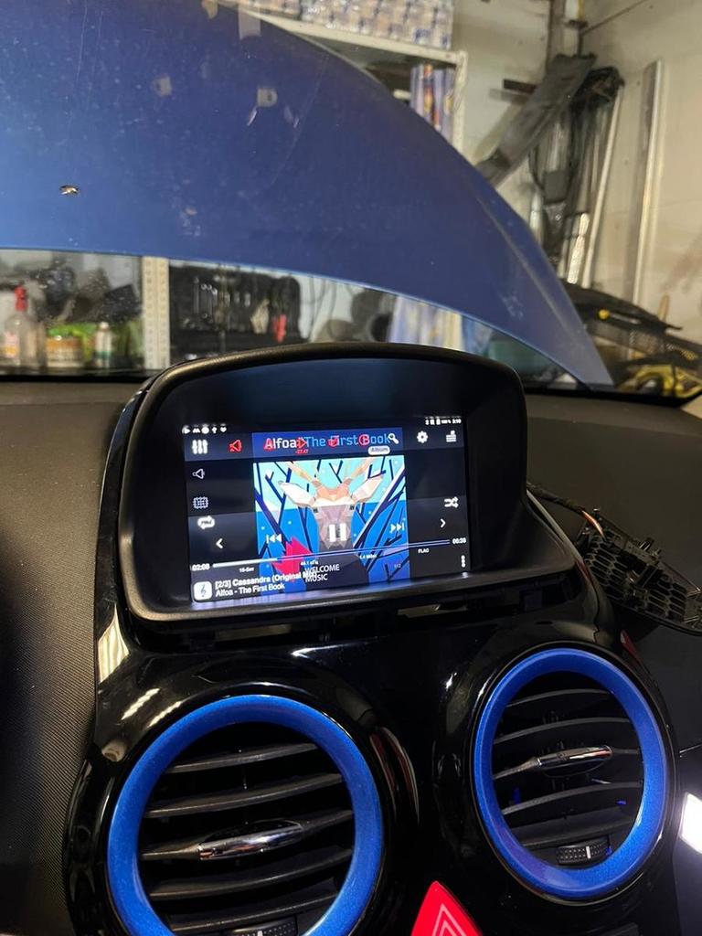

Ниже - фаблет Lenovo phab2 pro в Opel Corsa D
Стоит "на солнце" и нормально себя чувствует.

Разница только в реализации. В Opel Corsa D просто проще -- есть штатный козырёк. В Infiniti только кастомное решение. Или в крышку приборов, или над ГУ (я бы выбрал последний вариант -- можно сделать охлаждение от штатных воздуховодов). Поворотный механизм с установленным фаблетом (вручную дешевле, с электроприводом очень дорого). Всё можно сделать. Только это уже другие деньги, нежели в Opel Corsa D, да и нужно ли так заморачиваться...
